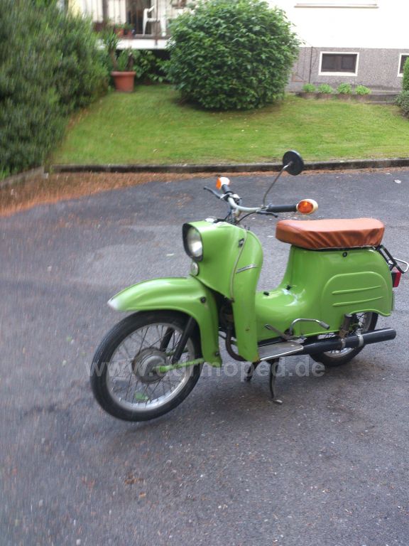

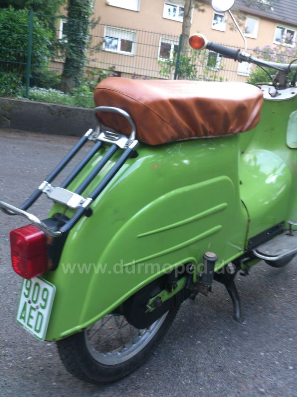

Ein kleines Update:
Popel wurde abgeschnitten geht nun in Ordnung. Schwalbe ist so komplett wie nie es fehlt nur noch das Lenkradblech.. Unter dem Bezug ist ein schöner neuer, aber ich weiß so habe ich sie gekauft und mir gefällt die Optik mit dem Braun und dem Grün keine Ahnung wieso, aber gefahren wird natürlich ohne. wink.gif Panzer und Mitteltunnel glänzen so, weil sie mit Owatrol behandelt wurden. thumbsup.gif
