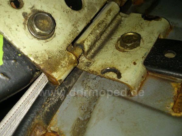

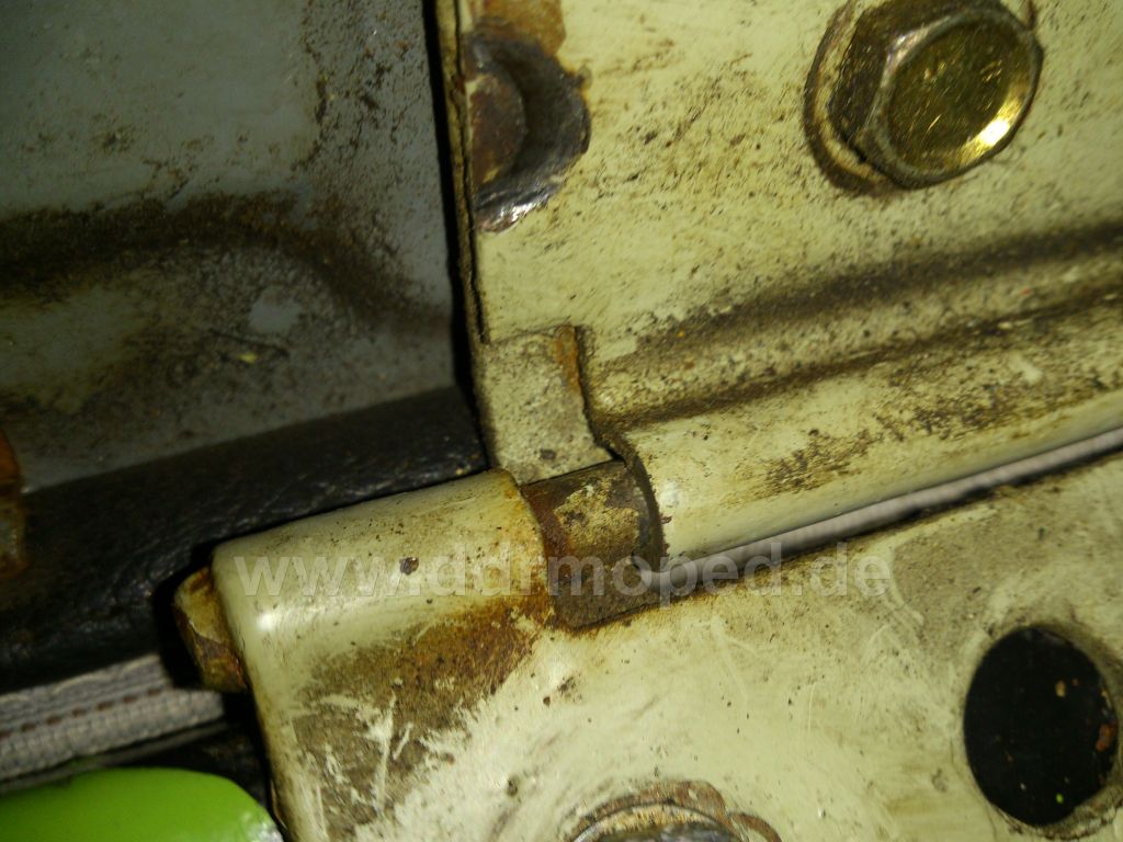

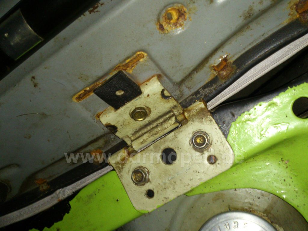

So Jörg, hier hast du jetzt die versprochenen Bilder von dem Scharnier, ich hoffe sie helfen ein wenig?

Hab bei dem Scharnier eindeutig spiel an dem Stift.

Also das Scharnier schaut doch ganz ok aus. Etwas Spiel ist normal. Aber es gehört mal ordentlich gefettet!
Gruß Jörg
