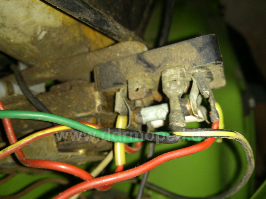

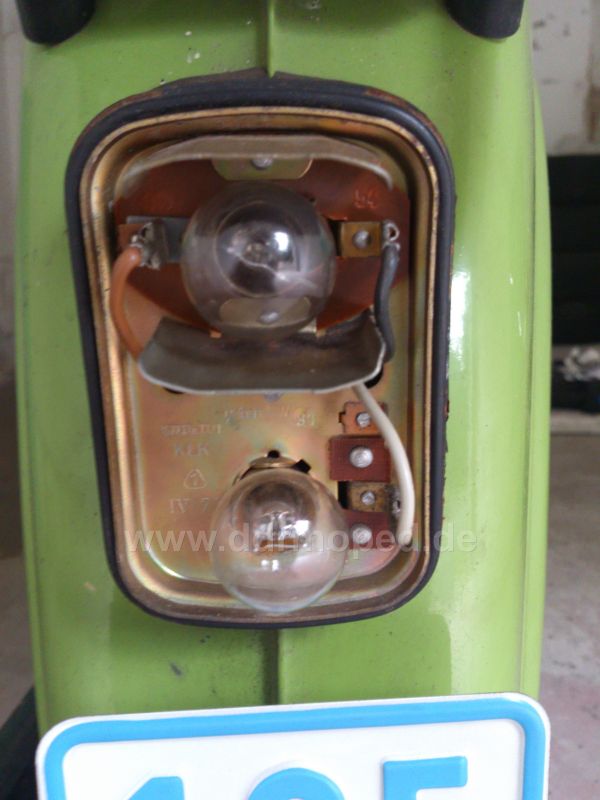

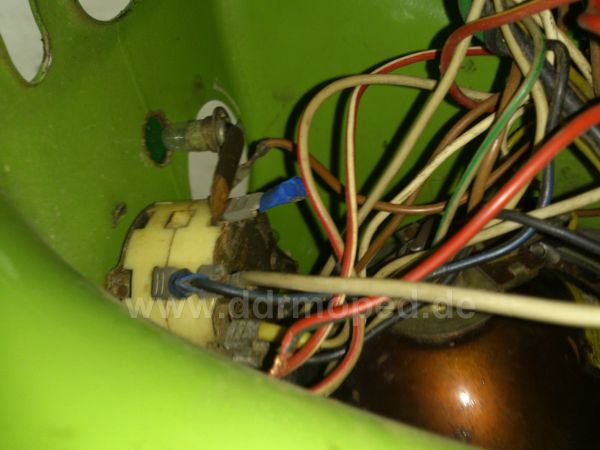

So folgendes:
Bremslicht geht nicht.
Rücklicht auch nicht.
Tachobeleuchtung war durch.
Rücklicht war eine 18W bzw. ist jetzt wieder eine 18W drin.

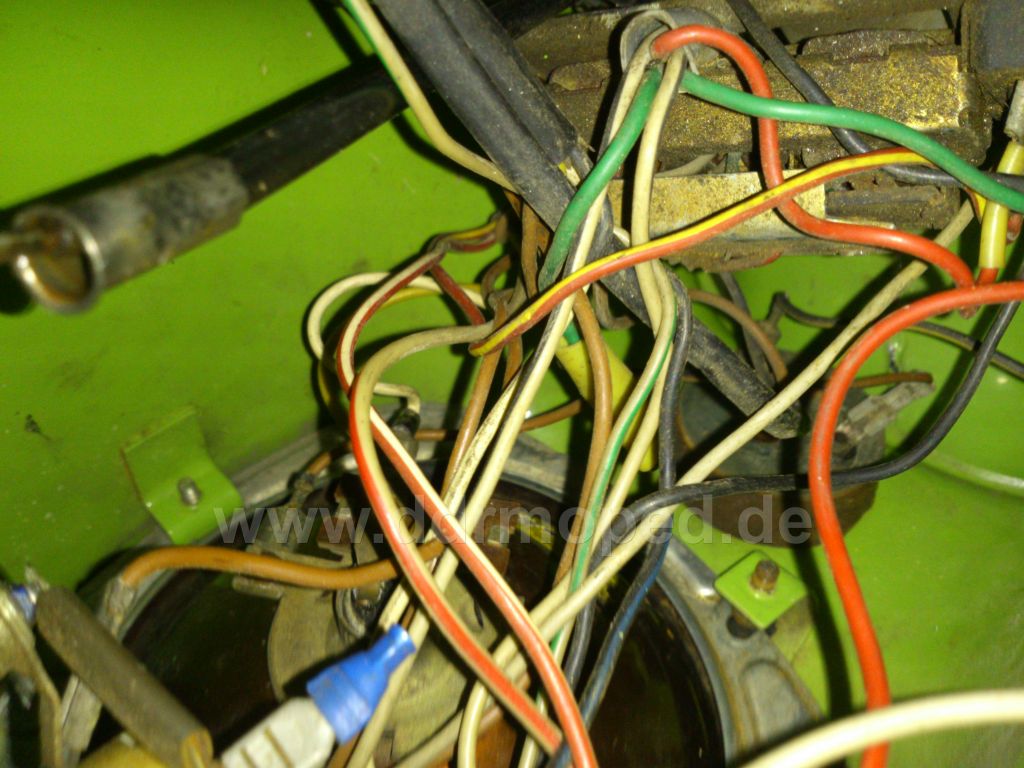

Kabel vom Rücklicht zur Klemmleiste sind in Ordnung also hab ich gemessen, zumindest eine Durchgangsprüfung. So Sicherungen sehen okay aus, aber nun sehe ich das hier..
2 lose Kabel, wo gehören die hin? Kann jemand helfen? Scheinwerfer geht übrigens problemlos, aber der hängt ja sowieso an einer anderen Spule oder?
Das graue Kabel kommt aus dem Zündschloss..

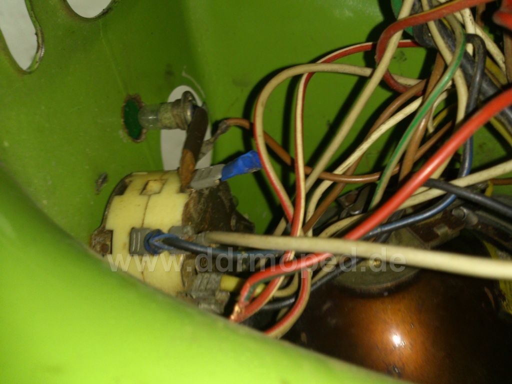

Gudupower
Geschrieben am: 21.07.2012, 17:59
Beiträge: 4518
Mitgliedsnummer.: 5541
Mitglied seit: 02.06.2012
Hier an diesem blauen Ding, ist gar kein Kabel dran..

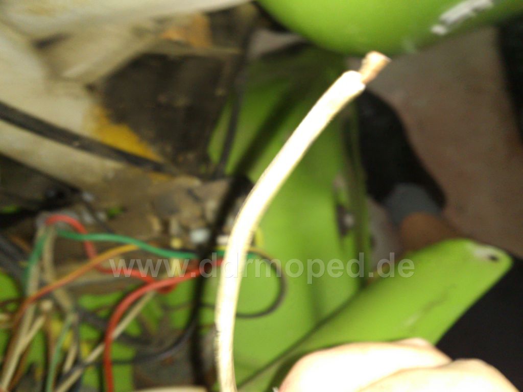

Gudupower
Geschrieben am: 21.07.2012, 18:00
Beiträge: 4518

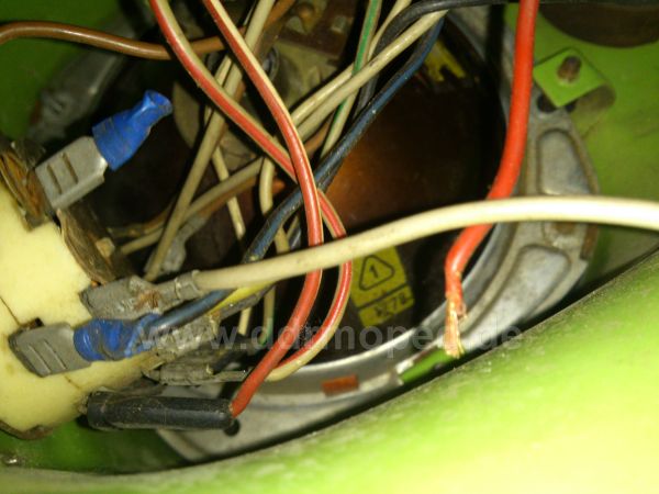

Gudupower
Geschrieben am: 21.07.2012, 18:03
Beiträge: 4518
Hier ist auch nichts angeschlossen, links über der oberen Sicherung..

Das rote Kabel ist lose. Dazu muss ich sagen, dass ich vom Vorbesitzer ein rotes Kabel gefunden habe wo sich an beiden Enden eine Lüsterklemme befand, wo das Richtung Zündung hinging, weiß ich nicht, in Richtung Rücklicht, war es nicht angeschlossen und hing einfach so am Rahmen..
Das graue Kabel, was hier zum Zündschloss geht ist auch nicht angeschlossen..
Gudupower
Geschrieben am: 21.07.2012, 18:09
Beiträge: 4518
Am anderen Ende, habe ich dann nur soviel von diesem grauen Kabel.
Geschrieben am: 21.07.2012, 21:49
Jetzt müsstest du das Zündschloss losschrauben , damit du auf der Unterseite die eingestanzten Zahlen lesen kannst .
Dann musst du mal durchgeben welche Nummern dabeistehen , da sehe ich aber Licht am Ende des Tunnels!
Das graue Kabel muss von Zündschloss 58 zum Rücklicht gehen , und zwar über die Lüsterklemme unter dem Motortunnel.
Das mit dem Sicherungskästchen kann richtig sein , ich glaube da sind nicht alle Kontakte belegt. Da sollte 5 Kabel angeschlossen sein.
Gruss,
Raffi
Gudupower
Geschrieben am: 21.07.2012, 21:50
Beiträge: 4518
An der Lüsterklemme habe ich ja das graue Kabel, wenn ich das richtig sehe muss dann dieses graue Kabel was nicht angeschlossen ist an dieses blaue Ding am Zündschloss, denn da ist ja auch noch der passende Stecker der am Kabel fehlt. Fragt sich nur noch was mit diesem roten Kabel ist und ob alles richtig angeschlossen ist, denn musst ja was heißen, dass der Vorbesitzer da so ein Kabel dran hatte oder nicht? rolleyes.gif An der Stelle mit dem Zündschloss blicke ich leider den Schaltplan nicht mehr so ganz durch. blink.gif
Edit: Aha eine große Entdeckung habe ich gemacht, das rote Kabel liegt auf 51 wenn ich das richtig auf dem Plan sehe und das geht von der Sicherungsdose zur Schlusslichtdrossel also ganz schön wichtig für mich, aber woher weiß ich ob der freie Steckplatz über der Sicherung auch der ist den ich benötige?
Ach Gott, irgendwie habe ich da ein schwarz-gelbes Kabel was ja gar nicht dahin gehört. Schwierig alles. cry.gif
madie
Geschrieben am: 22.07.2012, 13:10
Beiträge: 632
Mitgliedsnummer.: 4842
Mitglied seit: 10.09.2011
Hi,
schwarz-gelb gehört an die Hupe(15) und die andere Seite an 15/51 am Zündschloß.
Vielleicht ist ja das Zündschloß überbrückt damit die Hupe immer geht.
