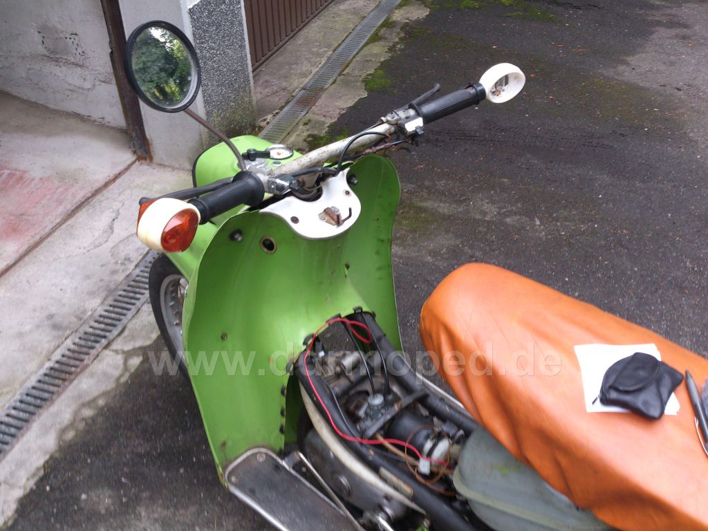

Hab jetzt auf die Schnelle nur dieses ältere Bild gefunden. Was für ein Spiegel das ist weiß ich nicht. Er ist jedenfalls in so ein Loch am Hebel eingeschraubt und nicht am Griff oder Lenker befestigt. Ist das falsch?

bei dir ist der richtige Spiegel und auch das richtige schmale Distanzstück für die linke Lenkerseite verbaut.
Es ist bei dir also alles Baujahresgerecht.

Kann ich den an der rechten Seite ein anderes Distanzstück anbringen? Irgendwie ist es trotz eurer Tipps nicht wirklich besser. sad.gif
Ist auch leider kein Originaler Blinker an der rechten Seite.

Du hast doch recht augenscheinlich das richtige Distanzstück. Du musst halt nur mal die Lenkerarmatur links und rechts etwas lockern, dann die Lenkerabdeckung draufschrauben und die ganze Sache etwas ausmitteln, dass rechts beim Distanzstück noch minimal Luft zwischen Gasgriffrohr und Blinker ist.
Dann sollte sich der Gasgriff auch problemlos ohne großen Widerstand drehen lassen.
Gruß Jörg

Hat super geklappt, habe die ganze Armatur ein Stück nach links verschoben und jetzt läuft alles wunderbar, das lief zwar vorher auch schon ganz gut, aber jetzt dreht der Gasgriff sich auch selbständig wieder zurück. smile.gif Und da soll einer sagen bei einer alten Schwalbe wäre es normal, dass das Gas hängt und nicht zurück federt. Das klappt jetzt total gut. smile.gif wink.gif

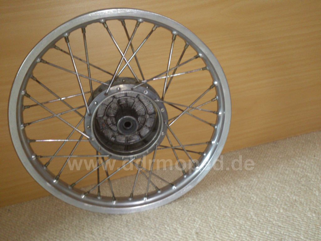

Zurzeit bin ich dran, dass Hinterteil schön zu machen. Habe jetzt die Felge zentriert und soweit gereinigt und nun kommt ein neuer Reifen drauf. K36/1 wink.gif
Leider habe ich kein Bild, wie es vorher aussah, aber ich bin recht stolz, ist zwar nicht wie neu, aber dafür ein wenig Patina. smile.gif

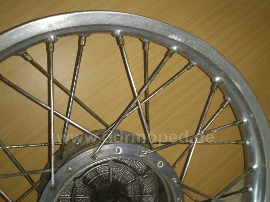

Nicht perfekt, aber ich dachte eigentlich die Speichen sind nicht mehr zu retten. Elsterglanz tat seinen Dienst. smile.gif
