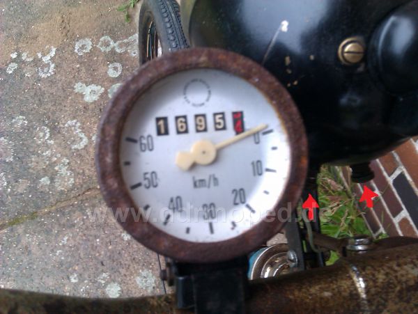

Ach die Lampe ist doch fürs Rad und ich dachte die wäre für ein Motorrad gewesen. Na da hätte ich die ja vom Trödelmarkt mitnehmen können. sad.gif

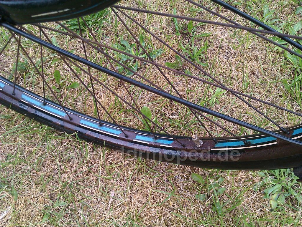

Felgen sind ebenfalls im schönen Patinazustand.

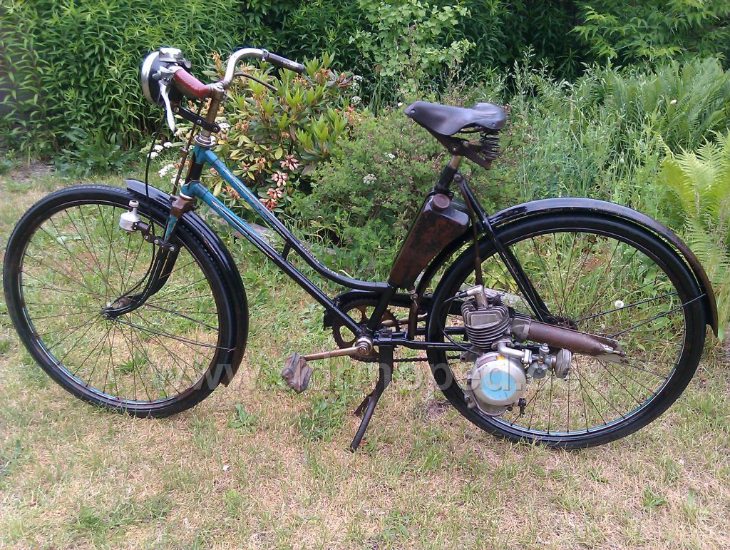

Hier nochmal ein Gesammtbild, mal sehen bis wann ich es schaffe das Gefährt wieder zum Laufen zu bringen.
Ja, die ist für ein Fahrrad, in den 30igern waren die alle mit mehr als 10cm Lichtaustritt.
Die Lampe hat Nah und Fahrlicht und vier Schaltstufen für beides mit und ohne Batterie über Dynamo.
Hinten gibt es zwei Anschlüsse, der eine ist der Dynamo Eingang der andere der Ausgang fürs Rücklicht, wie bei den Radsonne Lampen.

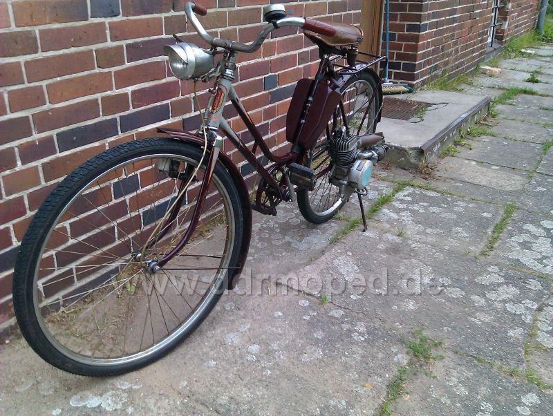

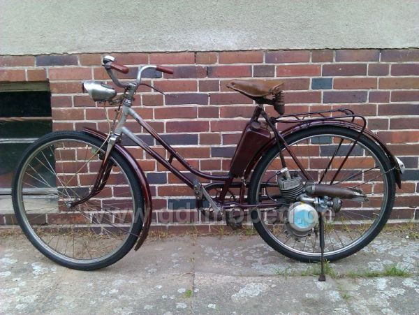

Ich hab nun doch etwas umdisponieren müssen, da das schwarze Damenrad nun doch zu patiniert ist.
Die Räder waren vor allem zu arbeitsintensiv, da hätt ich viel reinstecken müssen und man will ja doch sicher unterwegs sein.

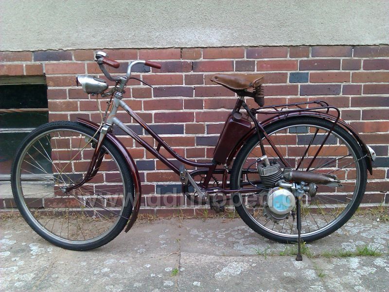

Also hab ich das marone genommen und denke das der Motor hier auch besser passt.
Geschrieben am: 24.06.2012, 16:31

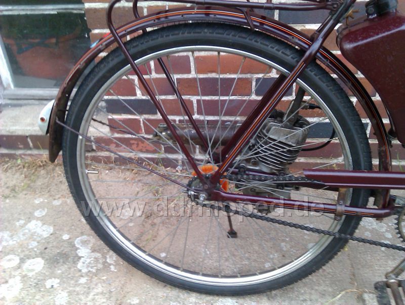

Das Rad ist noch wesentlich stabiler und verkehrssicherer, zumal ich hier ein parr Dinge geändert hab.
Optisch sieht es besser aus wie ich finde.
Geschrieben am: 24.06.2012, 16:33

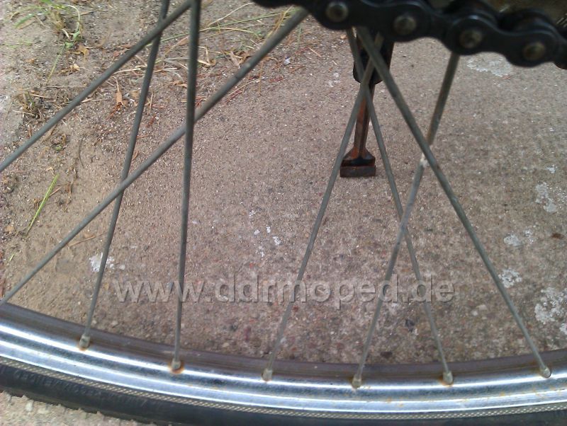

Ich hab hier anstatt der Alus nun Stahlfelgen drin, welche verchrohmt sind und auch etwas verstärkter als die alten, dann kommen noch stärkere dickere Speichen hinzu, was für den MAW ja eh wichtig ist.
Geschrieben am: 24.06.2012, 16:35
Die Riffelung am Rand ist nicht unbedingt schön(für Bremsbacken) aber wenn der Chrohm poliert ist fällts nicht auf, mir ist aber die Sicherheit wichtiger. Neue Reifen gab es auch.
