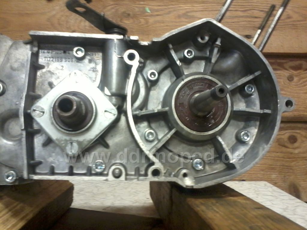

Heute wurde der Motor größtenteils wieder zusammengebaut. Die Lager kamen alle in die Gefriertrue und der Motorblock für 10 min. in den Backofen.
Die Schlitzschrauben im Inneren wurden durch Imbusschrauben ersetzt, alle Lager und die Kurbelwelle wurden auch neu gemacht. Kolben und Zylinder kann ich weg hauen, sad.gif nur den Zylinderkopf kann ich noch wieder verwenden.

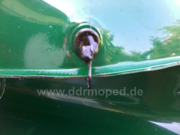

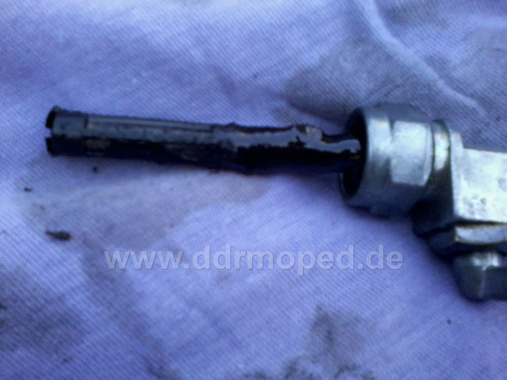

Das ist der Grund warum ich zur Zeit den roten Tank drauf habe( siehe Ausfahrtenfred).
