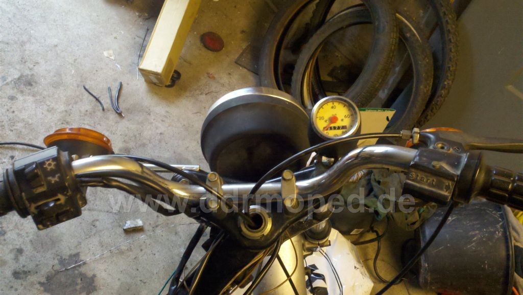

Die Tage bin ich mal wieder weiter gekommen:
simson willi
Geschrieben am: 11.06.2012, 18:59
simson willi
Geschrieben am: 11.06.2012, 19:00

Danke dir,
und das stimmt, bei mir geht das immer recht schnell,aber die Details verschlucken nachher umso mehr Zeit, z.b. Felgen Polieren und so...
Bei dem Moped war auch gut, das so gut wie alles da war, und ich nur auseinanderbauen, reinigen, testen, und wieder einbauen musste!
Die Meiste Arbeit bis jetzt war der Kabelbaum, da ich alles neu verlöten musste, weil einfach beim Vorbesitzer wild drauf losgeschnitten wurde, aber nun geht alles!!
Übrigens hab ich gestern den Motor getestet, ich war angenehm überrascht das der noch so einen guten Durchzug hat, trotz Simmerringe von 84!! thumbsup.gif
Jetzt noch mal ne Frage an euch: Welche Reifen empfiehlt ihr mir als Alltagsreifen, also Heidenau solls schon sein, aber welches Profil ist denn am besten?? _uhm.gif
