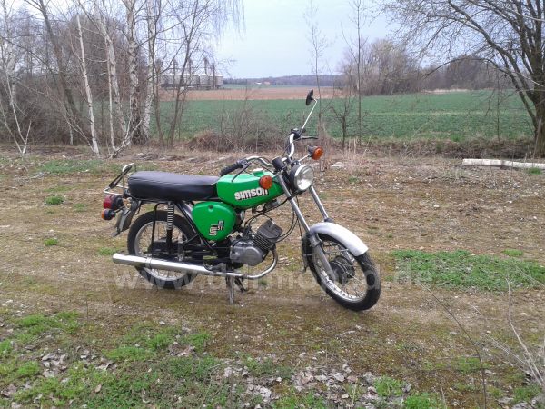

Es hat sich mal wieder was getan!
Ich hab vom Moritz den Schutzblechsatz seines S50 abgetauscht und nun vorrübergehend (zumindest das vordere) eingebaut.
Außerdem wurde noch vieles verbessert und ein Optimum aus der Technik geholt!
Nun geht wirklich alles so wie es sein soll!
Nun steht nur noch der Wechsel des Rücklichthalters+Blinkerhalter und des Vorderen Schutzblechs, welches noch beim Lackierer ist an!
Noch zu sagen ist das der Motor der schon knappe 30000 km runter hat und noch die ersten Simmerringe+Lager und auch noch den ersten Schliff hat ohne jegliche Nebengeräusche läuft und durch gute Einstellung sehr durchzugsstark ist!
