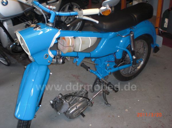

ps. wie findet ihr meinen sperber ?bald ist er fertig!!
Eröffne doch bitte im Spatz-Star-Sperber-Habicht-Forum einen Beitrag über den Sperber-Aufbau ! wink.gif
Im übrigen hast du die Dämpfungsplatte vergessen, welche zwischen die Tankstrebe und der Filterkammer geklemmt wird . Sonst haben Tank und Filtergehäuse Kontakt und es gibt lästige Dröhngeräusche .
