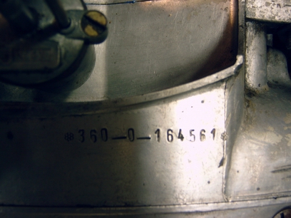

Also soweit ich weiß kann man den 350er Motor in eine 250er einbauen. Die Rahmen sind baugleich.
Aber in eine 175er einen 250er ???
Die Baureihe kann man ganz leicht anhand der Motornummer identifizieren.
Vor der eigentlichen Motornummer ist die Baureihe eingeschlagen.
Z.B. : 354-232323 oder 559-656583 oder 353-546378....
Alles Klar?
