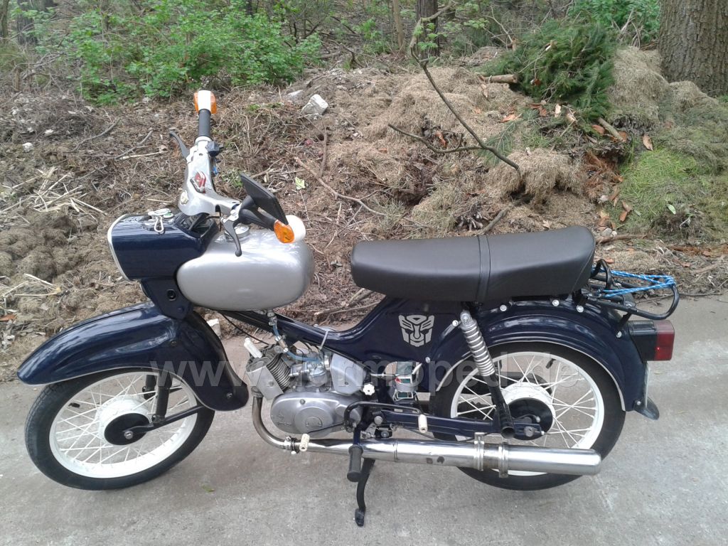

Ne Simson Star Bauj. 67, 4-2. Bei dem alten Motor ist wahrscheinlich die Dichtung von der Kurbelwelle im Eimer und da diese leider innen liegt komme ich da ohne Spezialwerkzeug nicht ran.
Kurbelwelle/Pleul hatte auch schon nen riesen spiel usw. Deswegen der überholte austauschmotor. Und er war auch ziemlich aus jeden Fahrzeug von Simson etwas verbaut. Es ist Sommer und ich will natürlich auch Fahren.
Und dann kommt noch der Faktor Zeit hinzu und sicherlich auch die Erfahrung die ich mir noch aneignen muss. Kleines Handbuch und PDF Dateien hab ich ja da. Vergaser ist nen 16N1-6 Neu von vorriges Jahr, BVF Original der alte ebenso nur ein N1-8ter.
Der Motor ist Laut Motornummer von ner SR4-2/1. Bedüsung ist für nen 1-6er eingebaut, vieleicht muss ich die Nadel noch höher setzen, sie sitzt jetzt in der Dritten Kerbe von oben. T.Nadel ist 04.
Ansonsten sind die Dichtung alle Neu zieht also keine Nebenluft. Zündung müsste ich nochmal nachschauen. Anspringen tut sie ja auch wenn sie nen bischen braucht. Unter Last stirbt sie dann ab und hat keine Kraft mehr.
