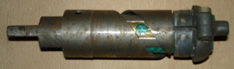

Es gibt aber auch Drehgriffe für links, wie folgendes Bild zeigt:

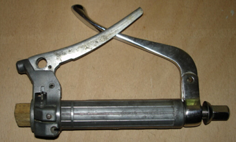

Ich wusste, dass ich es noch irgendwo hatte: biggrin.gif
bei magura
gibt es tolle Griffkonstrukte auch mit 2 Hebeln auf einer Seite. Es ist zwar ein Stilbruch, aber bei Deinem Kumpel sicher verzeihbar und notwendig.
Die einfachste Variante scheint mir, die Schaltung nach rechts mit einem zusätzlichen, versetzten Hebel für die Bremse. Das Gas nach links, halt gewöhnungsbedürftig andersrum. Das hat den Vorteil, dass die originalen Züge alle gehen sollten und so ein Umbau schnell geht.
