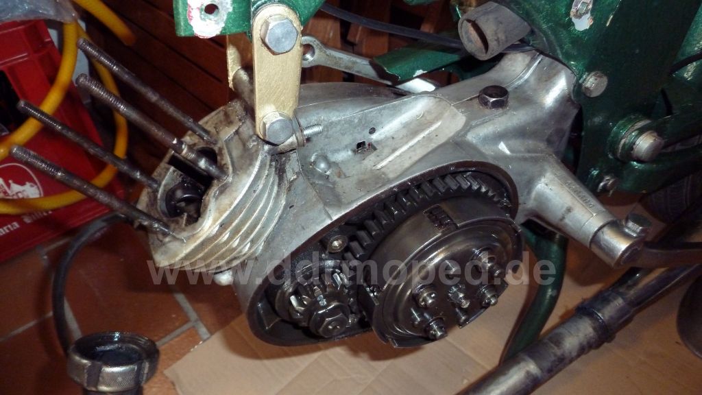

So es ging weiter - nachdem die Vorderen Federelemente eingezogen eurden fand sich der Fehler des moderneren Federelement für Hinten - der Ständer ist 1 cm zu kurz huh.gif . Das Gummifederteil liegt noch im Keller ist aber defekt.
Wer kann den Gummi wechseln??

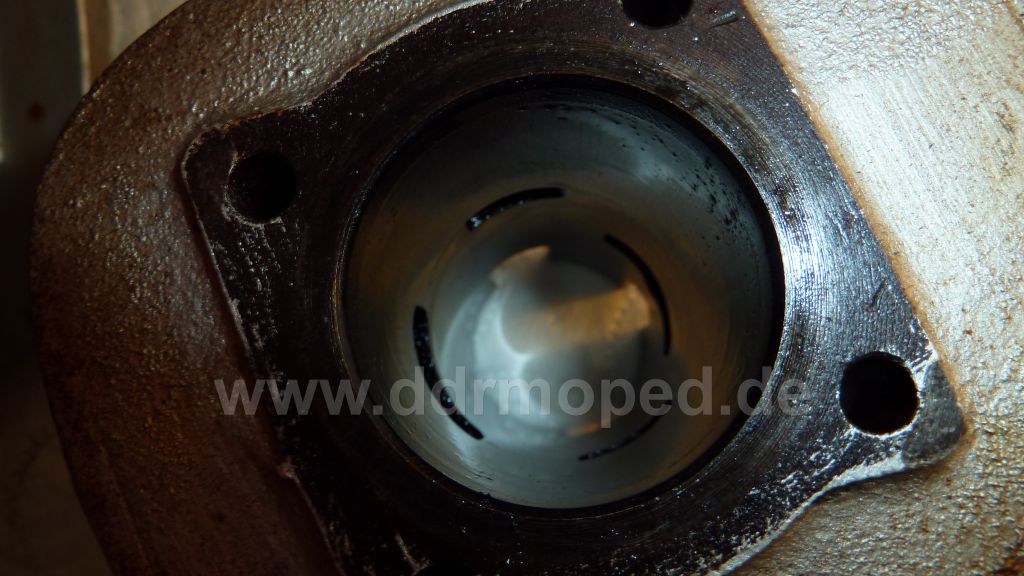

Sonst wurde heute der Zylinder demontiert um ein Bild des Motors zu bekommen, sieht alles sehr neu aus!
Kein Spiel am Antrieb und kein Spiel an der linken KW Seite!
Kolbenringe sehr gut! Keine Fresserspur gesichtet dafür ne Menge Öl und Ölkohle!!!

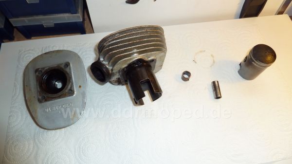

Die Teile:
VW 1200 L - Klick
SR2 - Klick KR51/1K -Klick

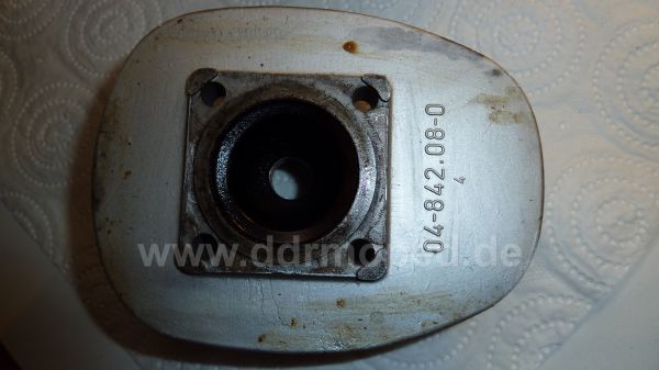

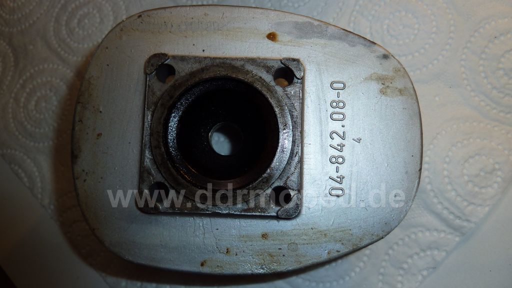

Paßt der Kopf auf den 59iger?
VW 1200 L - Klick

Geschrieben am: 09.09.2012, 13:44
Zylinder - Einlass ist unbearbeitet

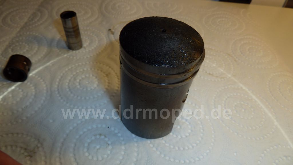

Kolben - Ekol
VW 1200 L - Klick
Geschrieben am: 09.09.2012, 14:32
hier ein Video zu Spiel - müsste passen oder?
nach vorn und hinten gibts kein Spiel!
Klick
VW 1200 L - Klick

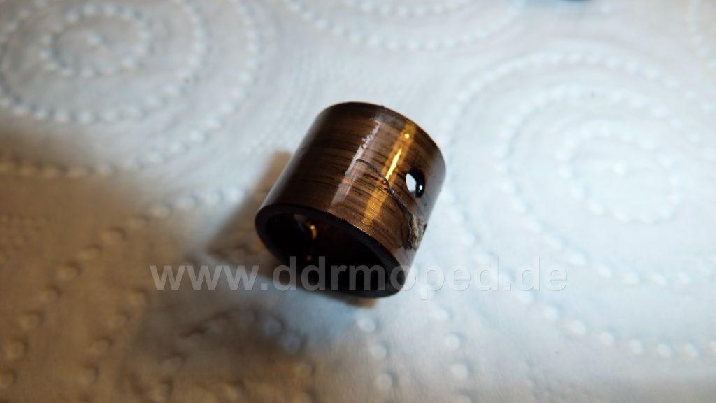

QUOTE (enrico-82 @ 09.09.2012, 14:46)
sollte noch gehen
wie kann es sein, dass Du die Laufbuchse vom Pleul in de Hand hast ???
Diese muss eine Presspassung haben, und muss nach Montage immer aufgerieben werden ...
Matze
Geschrieben am: 10.09.2012, 06:27
Ja die fiel mit raus... Nicht gut?
VW 1200 L - Klick
Geschrieben am: 10.09.2012, 06:54
Beiträge: 4107
QUOTE (enrico-82 @ 10.09.2012, 07:27)
entweder Du besorgst Dir einen neue Buchse, in der Hoffnung das diese stramm drin sitzt und reibst dieses auf Maß auf oder ne neue Kurbelwelle.
Sollte der Lagersitz vom Pleulauge verschlissen sein, hilft nur noch eine Pleulbuchse in Übermaßgröße.
oder ne gute gebrauchte Welle
Geschrieben am: 10.09.2012, 07:06
Als ich den Bolzen raus hatte und den Kolben ab hingt die bereits halb raus - deswegen hab ich die mit dem kleinen Finger einfach rausgepult - was ja aber nicht gehen söllte.
Beim Eindrücken blieb die zwar am Platze aber da muss ich mal sehen was ich mache - bevor mir der Mist wegfliegt und den Kolben bzw. den Zylinder abschießt.

Concorde
Geschrieben am: 10.09.2012, 07:07
Beiträge: 2518
Mitgliedsnummer.: 323
Mitglied seit: 14.09.2006
Das Spiel des Pleuellagers unten ist zu groß ich würde da zum Regenierieren raten. Auch die Ablagerungen am Kolbenhemd lassen auf Verschleiß der Kolbenringe bzw des Kolbens schließen...
