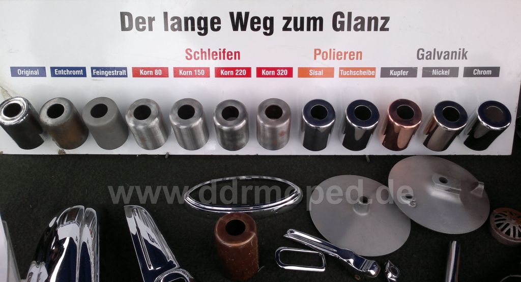

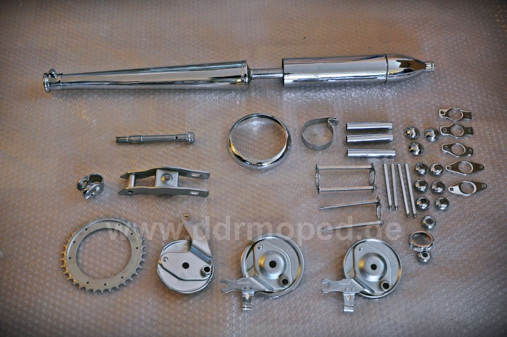

Teile die Du zum Verchromen bringst musst Du nur REINIGEN. Schleifen ist totaler Blödsinn, da die Teile ja vollkommen entchromt werden, sodass dann nur noch das blanke Metall da ist. Dort fängt dann der Verchromer mit Schleifen an. Weis nicht wer damit mal angefangen hat so einen Blödsinn zu erzählen, dass man vor der Abgabe alles Schleifen soll. In Heften steht sowas sicher nicht.
Unten im Bild hast Du mal meine Mattchromteile. Das einzige Probleme bei den Bremsankerplatten sind, dass dort zwar Kupfer, Nickel gut verläuft, aber es der Chrom nicht in die Rillen schafft. Früher wurden alle Einzelteile einzeln verchromt und danach zusammengepresst. Schaut aber live echt gut aus wink.gif

hier hast Du mal ein Bild wie beim Ent-und Verchromen vorgegangen wird. Hatte ich mal auf dem Teilemarkt in Doppel-O fotografiert. cool.gif
Geschrieben am: 03.07.2012, 12:18
Beiträge: 4107
Zum Thema "Matt Chrom" .... dieser nennt sich Industrie Chrom.
D.h.. die Teile werden vorher nicht geschliffen und nach dem Chromen auch nicht poliert daher der matte Effekt. Der Rest mit Chrom und Kupfer ist der gleich Ablauf.
Die Kosten, welche das Verchromen so in die Höhe treiben sind das schleifen und polieren.

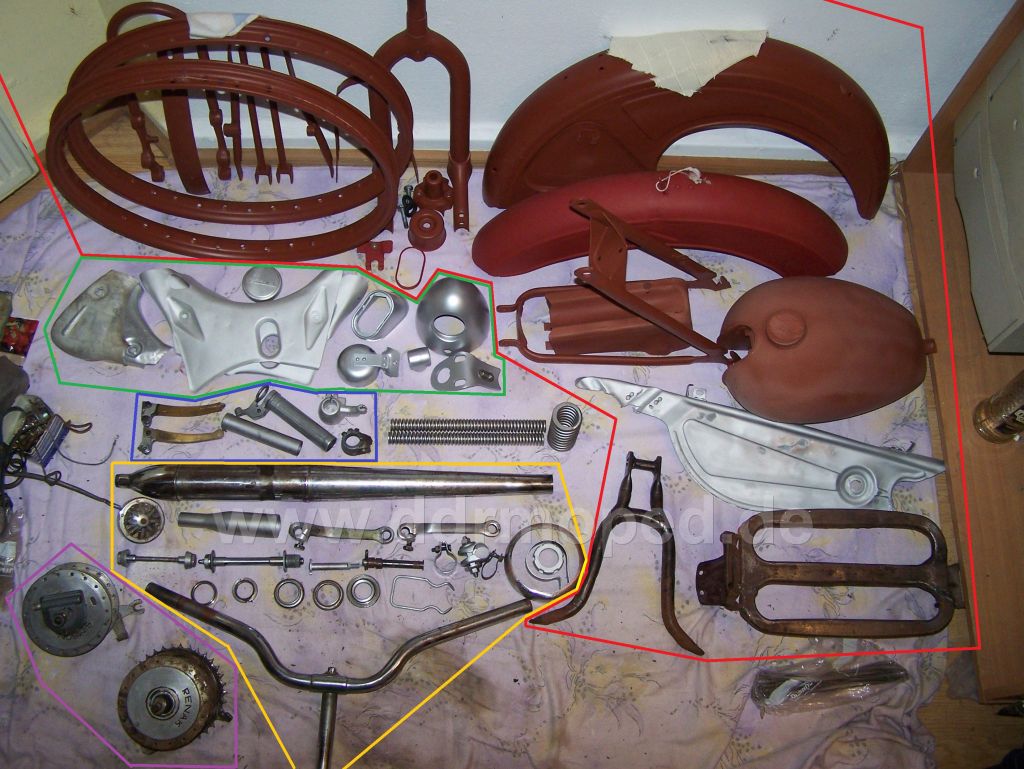

Im Bild unten habe ich nun die Einzelteile in Gruppen abgelegt(Der Rahmen ist nicht dabei, da er beim schweißen ist)
Ich hoffe, es ist folgendermaßen OK. Ich meine das im bezug auf Original-'Nähe' und auf Funktion.
Zu den Gruppen
- Dies sind alle Teile, die Maron lackiert werden
Das Schutzblech vorne wird noch überarbeitet und haftgrundiert, aber ich bin noch mit der vorderen Felge zugange (Letzte Macken entfernen)
- Dies sind alle Teile, die Silber(felgensilber) lackiert, poliert, gereinigt/entfetten, Klarlackiert werden(Felgensilber)
Die Abdeckbleche (Motor/Gabel) bleiben evtl gestrahlt und werden nur klarlackiert. Wenn doch nicht, dann wie angegeben aber höchstwahrscheinlich kein Klarlack, aber mindestens poliert
- Diese Teile werden nur Silber(Felgensilber) lackiert(ich Mach nicht nur deshalb noch eine weitere Farbe!
Evtl werden sie noch poliert
- Diese Teile werden verchromt (glänzend)
Auf dem Bild fehlt das Gehäuse für die Hupe/Lichschalter.
Auch Fehlt das Typenschild (Soll Auch Chrom, wenn das möglich ist)
Die Sattelstange wird evtl nur Matt
- Diese Teile werden verchromt (Matt)
Die federn weis ich noch nicht. Höchstwahrscheinich nehme ich ein Latex-Klarlack(Finde die so schon OK)
Ich hoffe, das ist nun eine Kombination mit der Auch die Original-Freaks leben können.
Und auch hoffe ich, das das ein Kombination ist, mit der man auch technisch leben kann!
Einige Feinheiten werde ich aber schon lassen (Wie den Lampering hinten), denn so etwas hätte ich auch verändert, wenn ich 15 gewesen wäre und so ein Moped gehabt hätte. Kleinigkeiten individualisiert man. Und es sind immerhin Original-Teile, da ist die Farbe "eigentlich" egal. (Nicht zu eng sehen, was ich hier schreibe tongue.gif )
So hier nun die Gruppe
Geschrieben am: 03.07.2012, 22:53
Du hast bei deiner Aufstellung, wie du welche Teile behandeln willst einige Fehler drin!
Ich fange einfach mal an.
Das Unterteile deines Federellementes für die hintere Schwinge (bei dir grundiert in rot) ist original verzinkt.
Der Halter und uns die Feder für den Kippständer sind original auch verzinkt und werden nicht verchromt oder lackiert. Der Halter liegt oben mit bei den Sachen die du maron lackieren willst, genauso das Unterteil des Federellementes.
Die Gabelbleche und die Motorseitenbleche waren original eloxiert und nicht lackiert. Wenn du die aber trotzdem lackieren willst ok.
Der Tankdeckel wird aber nicht lackiert, der bleibt ALU!
Auch die Handhebel bleiben Alu und werden nicht lackiert. Beim SR2 kommen hier normalerweise sowieso noch die Hebel ohne Überzieher ran. (Ältere Ausführung)
Die Armaturen für Gas- und Schaltgriff waren beim SR2 wenn dann überhaupt bei den letzten Fahrzeugen 64 grau lackiert. Vorher waren die immer in silber lackiert, wo der Lack aber etwas grünstichig ist. Könnte evtl. der Klarlack gewesen sein, welcher das silber grünstichig wirken lies.
Deine Krümmermutter ist die Falsche. Dort gehört eine andere ran, die ist viel schmaler und mit feiner Riffelung am Rand.
Bei den Achsen solltest du nur die Köpfe verchromen lassen, sonst gibts Probleme beim Einbau. Da der Chrom aufträgt, gehen die Achsen dann nicht mehr durch die Lagerbuchse.
Fast hab ich es übersehen, auch die Aufnahmen für die Federn deiner Federgabel (sind bei dir grundiert) werden nicht maron lackiert, sondern sind nur verzinkt! Der Lack würde hier sowieso nicht lange halten.
Die Radnaben werden auf keinen Fall verchromt, denn die sind aus ALU!! Die musst du nur sauber machen und falls es dir matt so war es original nicht gefällt, dann etwas aufpoliert. Mehr nicht!
Was matt verchromt ist, das sind die Bremsschilder vorne und hinten, sowie die Bremshebel.
die Schelle mit welcher der Kettenschutz befestigt wird, ist übrigens auch verzinkt. Auch die Halter die Luftpumpe am Kettenschutz sind eigentlich verzinkt und hätten vor dem Lackieren entfernt werden müssen. Kann man nachher ja wieder mit Vollnieten neu befestigen.
Die Lagerbuchsen aus der vorderen Schwinge hast du hoffentlich vor dem Lackieren enfernt. Diese müssen bei einem Aufbau sowieso getaucht werden, da kommt man nicht drum rum.
Wenn du neue Buchsen brauchst, dann melde dich bei mir. Ich hab genügend da. Auch solltest du die Metallbuchsen auf Verschleiß prüfen. sollten die verdattelt sein, dann sollten hier auch neue rein! Diese Maßnahme wirst du später beim Fahrverhalten merken. smile.gif
Man muss meiner Meinung nach nicht mit extra Alugrundierung arbeiten. Handelsübliche Grundierung tut das auch und dann hält dir auch der Decklack. Wenn der Lack bei Micha auch ohne Grundierung hält ist das auch gut.
Ach ja und deinen Krümmer hast du vergessen zu den zu verchromenden Teilen zu legen.
Das wars jetzt erst mal von mir. Hoffe es hilft dir wieder etwas klarer zu sehen.
PS: Teile die man verchromen oder verzinken lassen will, die lässt man nicht strahlen! Und selber schleifen muss man auch nicht, das macht dann der Arbeiter in der Galvanik.

Jo Danke!!! für die Tips:
Von hinten nach vorne
Benno du alter Schlaumeier, mach dich bzgl Oxidschicht mal schlau und editiere deinen Beitrag
Ich schicke dir Mal ein PM dazu(Will den Thread nich überfüllen). Da schribe ich, was ich lernte. Kannst mir dannmeine Fehler aufzeigen und ich Editiere dann.
Nun zurück zu meinen Teilen:
Kurz Vorab:
Ich habe noch nichts lackiert (Außer die angegebenen Silbernen Teile)
Da ich 'noch' keinen Kompressor habe, kann ich die nicht lackieren (Grundieren war ja noch OK mit Dose)
Alles Braune ist mit Füller/Haftgrund bearbeitet.
Das rötliche ist Rostschutzgrundieriung
Da hast du recht, Das hatte ich auch bereits im Vorfeld gesagt, dass nicht alles ganz richtig gemacht wird(Einiges gefällt mir anders etwas besser). Trotzdem kann es sein, dass ich noch einzelheiten abänder, weil ich es bisher nicht besser wusste.
Also auch wenn ich nicht alles 100% Original mache, seid mir nicht böse. Sein wir mal ehrlich. Es gibt hier in Deutschland doch nur bestimmt 30 Leute, die solche Feinheiten wissen, und auch Früher wurde etwas individualisiert.
Habe mich bewusst so entschieden, da ich es schöner finde. (Trotzdem danke für den Hinweis)
Da war ich mir nicht so sicher, daher ist er auch nur Rostschutz besprüht. Werde ich auch in die Galvanik geben (Zink)
JAU!!! Mache ich so.
OK! Überzeugt!
Die Armaturen für Gas- und Schaltgriff waren beim SR2 wenn dann überhaupt bei den letzten Fahrzeugen 64 grau lackiert. ....
Die werden zu 90% mit Felgensilber lackiert!
Danke für den Hinweis. Hätte ich nicht gewusst. Aber Mein Krümmer ist kaputt!
Lasse ich trotzdem chromen(Wohl nur matt, da bereits gestrahlt)
Ehrlich gesagt, hoffe ich meine minimalen Spiele(welche ich habe) durch den Auftrag zu entfernen!!
Gibt es nichts gegen zu sagen. Also nochmal Strahlen und dann verzinken!
Schelle bekommt chrom. Den Rest wusste ich nicht. Danke!
Ich hätte aber schon gerne alles gleich (Nabe komplett in gleicher Optik) Also was bleibt mir anderes als Felgensilber? (Ich bitte um Rat)
1. Es ist noch nichts lackiert, nur grundiert!
2. Hab bisher noch keinen Abzieher. Sie werden aber noch entfernt (Gummis sollen auch neu werden)
3. Ich muss was lernen. Was meinst du mit getaucht? Öl-Tränken?
Cool, ich wollte mir noch einen Komplettsatz besorgen (Auch für Schwinge hinten) Ich komme noch auf dich zu!
Meiner ist leider kaputt. Da besorge ich mir einen neuen.
trotzdem Danke Jörg, auch wenn ich mich nicht undbedingt an deinen ratschlägen halte, betrachte es bitte nicht als Unötigen Aufwand den du Dir machtest, Ich weis das Echt zu schätzen!
