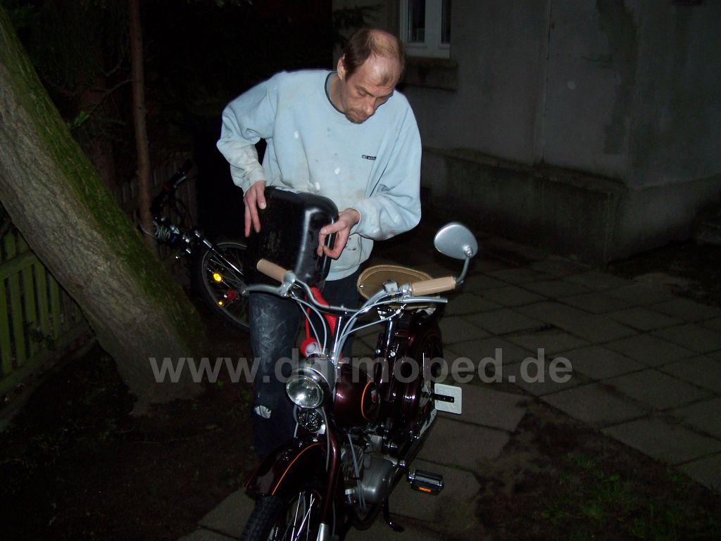

So hier nun der Bericht.
Funken war ja da, Es war nur das Problem, dass das Polrad nicht mitgenommen wurde, weil die Kupplung zu locker war.
Nach verstellen der Kupplung wurde auch das Polrad im Leerlauf mitgenommen.
Hier haben wir dann auch den Benno, der ganz stolz seine erste Füllung macht

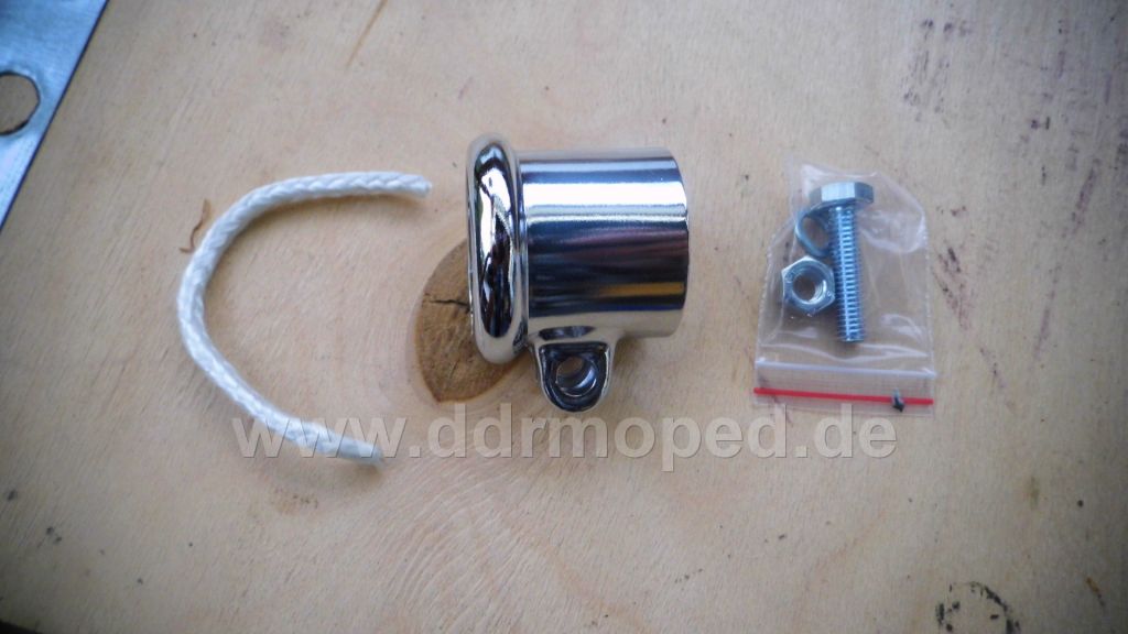

Und hier noch mein Tip zum Krümmer festziehen.
Dabei nicht vergessen, 2 Dichtungen beizulegen (eine vor und eine hinter den Kragen des Krümmers).
Gudupower
Geschrieben am: 18.05.2013, 09:13
Beiträge: 4518
Mitgliedsnummer.: 5541
Mitglied seit: 02.06.2012
Die Verbindung vom Krümmer in Richtung Auspuff hat sich gelöst nicht in Richtung Motor. ;-)
Frank sagte da kommt noch ein Gummiteil an die Schelle was er nicht hat.
Wombat45
Geschrieben am: 18.05.2013, 09:31
Beiträge: 4821
Mitgliedsnummer.: 3758
Mitglied seit: 20.08.2010
Wenn ihr die Verbindung zwischen Krümmer und Auspuff meint da gibt es kein Gummi. Ich meine diese Klemmschelle .
Edit: Ich seh grad das es der lange Auspuff ist . Da kenn ich die Schelle nicht und auf dem Bild von Benno sieht man sie schlecht. Aber ein Gummi kann ich mir wegen der Hitze nicht vorstellen.
Bearbeitet von Wombat45 am 18.05.2013, 09:37
Mfg. Frank
Meine Essi`s
57er "Klick" " Verkauft "
Patina SR2E "Klick" Verkauft
73er Star"Klick"
GrasserBenno
Geschrieben am: 18.05.2013, 09:46
Beiträge: 3915
Mitgliedsnummer.: 5580
Mitglied seit: 12.06.2012
Bei der Mutter hat aber auch nicht mehr viel gefehlt ohmy.gif Die war auch seeeeeeeehr locker!!
Ne ich meinte schon das Band, welches beim Frank auf dem Bild ist.
Danke Wolfgang. GuterTip!
Wie gesagt, ich meinte auch kein Gummi
Aber wenn ich es richtig verstehe, kommt das Band nur bei der Schelle von deinem Bild rein.
Ich habe eine andere Schelle dran. Ehrlich gesagt, hätte ich auch nicht gewusst, wie das Band da verbaut wird laugh.gif
