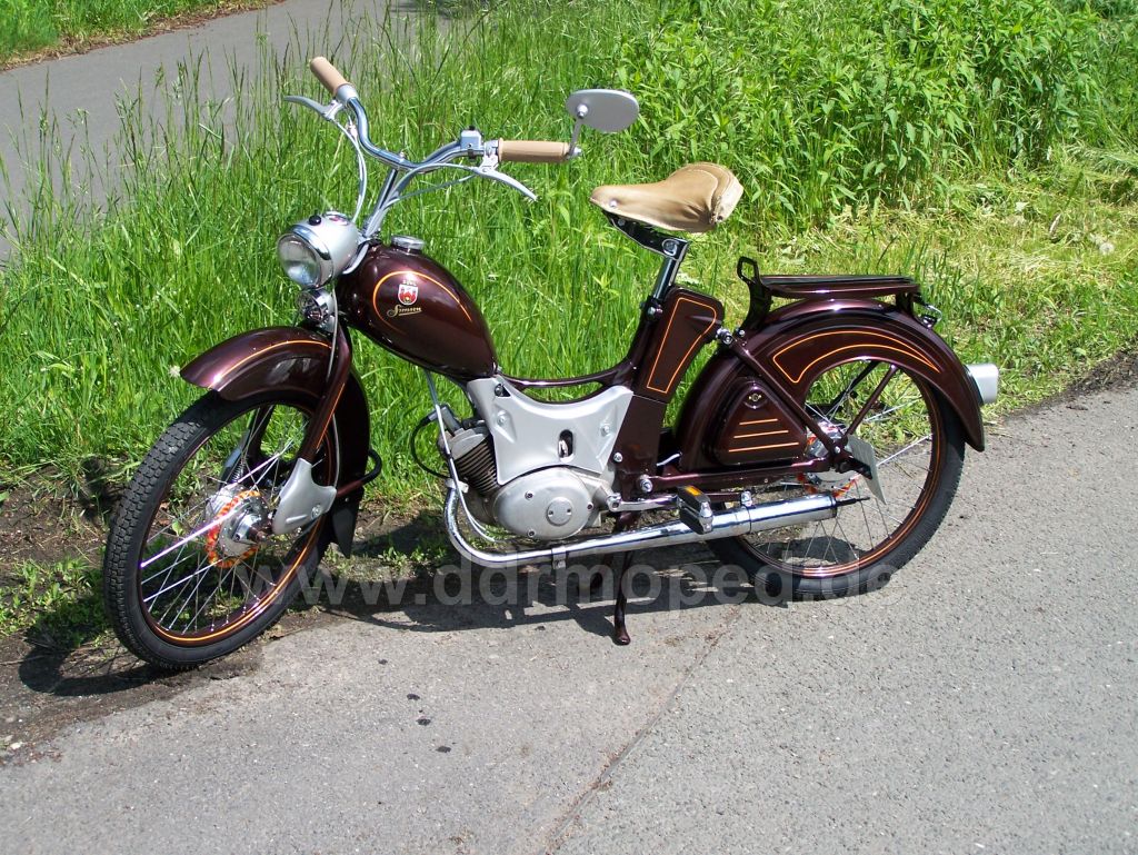

heute hatte ich meine erste richtige Ausfahrt.
OK, es waren wieder nur 20 km, aber einies kann ich sagen: Der Motor läuft zuverlässig.
Leider lösen sich hier und da noch ein paar Schrauben, was ich aber auch noch in den Griff bekomme.
Hier der erste Stop. (Wer sieht den Fehler im Bild?)

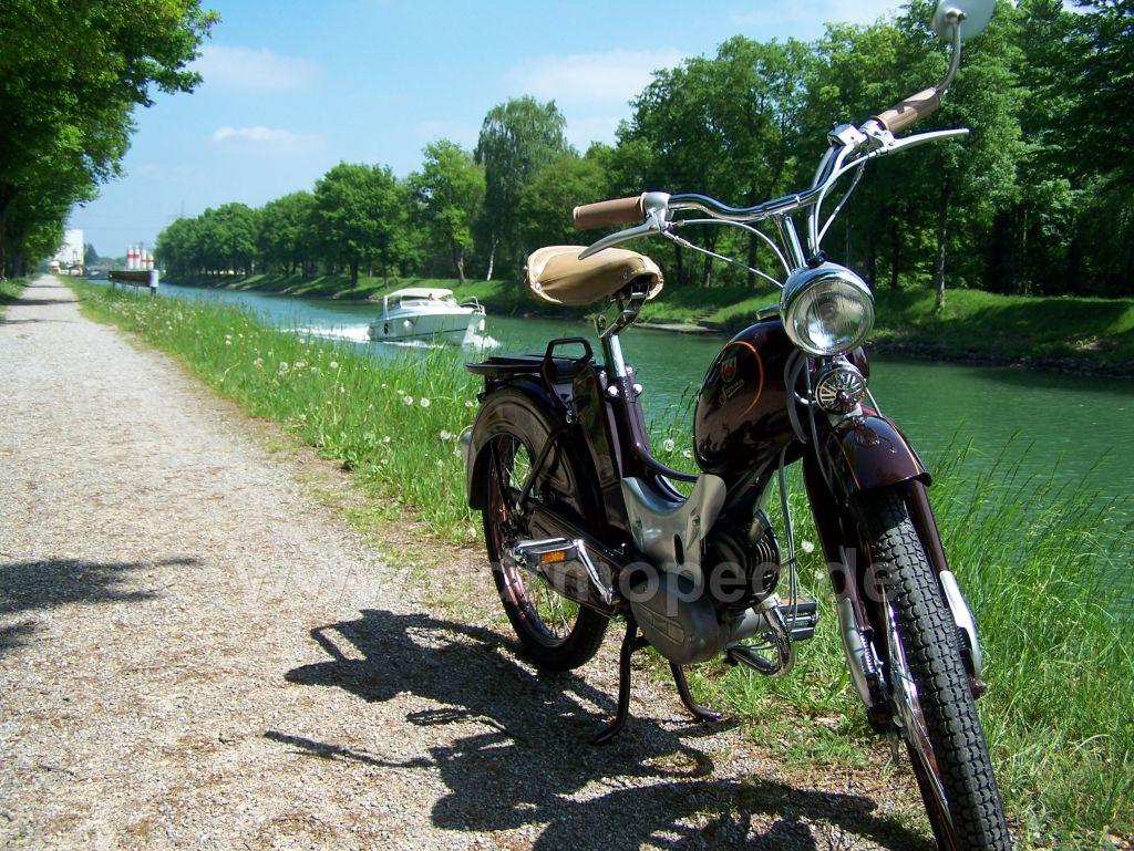

Und hier am Kanal hat er direkt seine Freunde gefunden
Ich Wurde mehrfach auf den Essi angesprochen.
Schön, denn dafür hat man es ja 'auch' gemacht

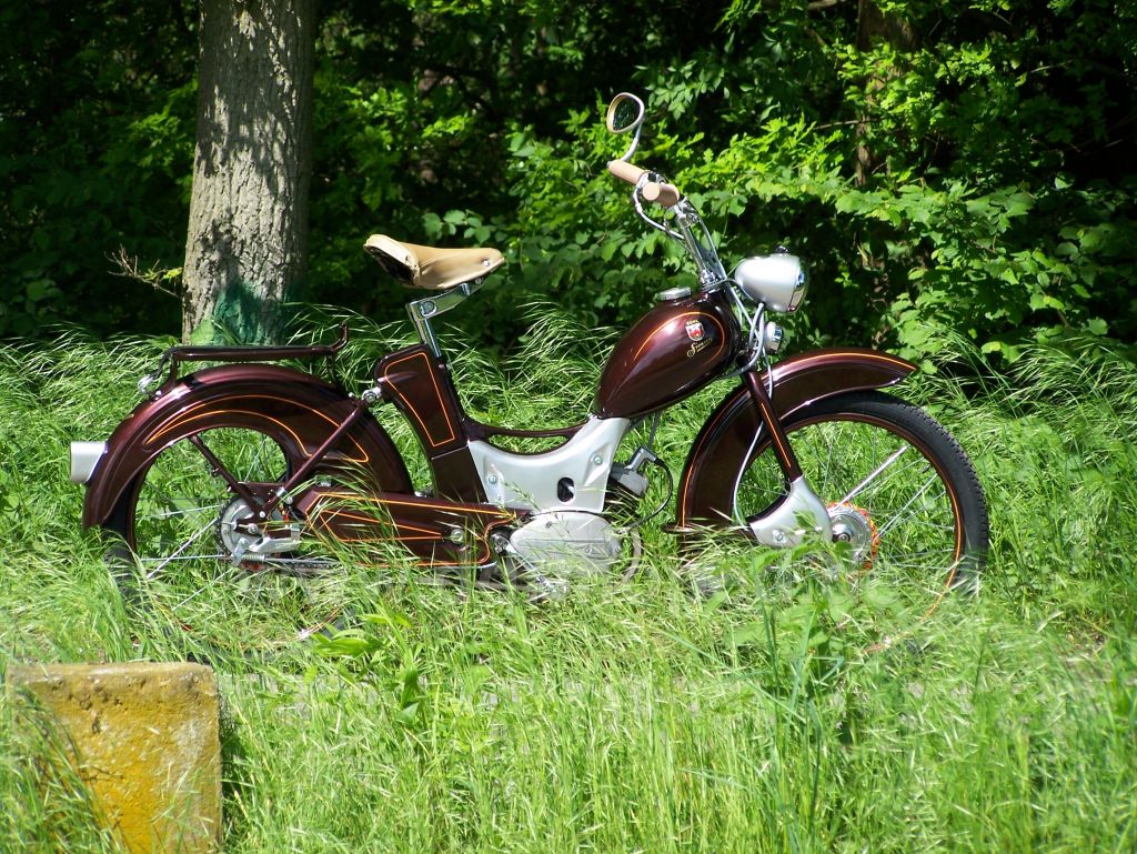

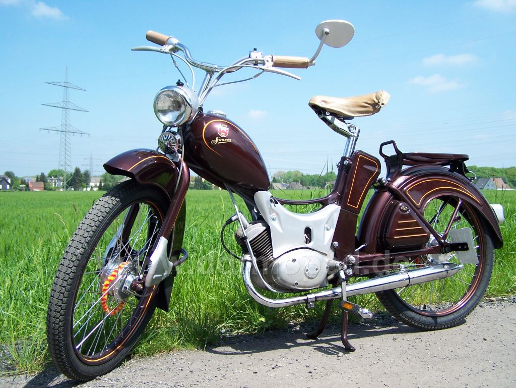

GrasserBenno
Geschrieben am: 19.05.2013, 13:14

Seid wann fährt man den ohne Endstück am Auspuff. Hattest du das Sicherungsblech nicht montiert laugh.gif . Wenn du so weitermachst ist er zum UT wieder zerlegt laugh.gif .
Egal , denn er läuft zumindest . Bei mir klappt gar nichts. Ich werd wohl mein Mifa mit zum UT nehmen sad.gif .
Mfg. Frank

Jup, das war der Fehler.

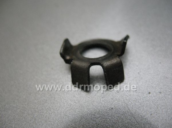

Benno , ich mein dieses Teil.
Bild hab ich mir aus dem Bilderrätselthread geborgt.

QUOTE (Wombat45 @ 19.05.2013, 14:52)
Sehr interessant Frank. Das Blech kannte ich bis jetzt auch noch nicht. blink.gif
Bei mir sind alle Endstücke mit einer zweiten Mutter gekontert, das hält auch. wink.gif
Ansonsten toller Essi. Dass sich manche Schrauben lösen kommt vor, da musst du aber einfach nochmal alle nachziehen.

@Frank:
Das Teil gefällt mir. Kann man sich ja aus ner Karosseriescheibe selber bauen.
