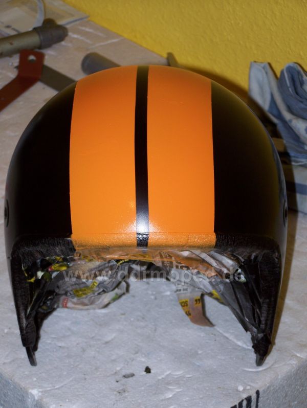

Dann den 'Lackstift' mit Simson-Orange vom Doc noch etwas verdünnt und ab in die kleine Pistole.
Natürlich ist mal wieder was schiefgegangen. 2 Tropfen (keine Läufer!). Wie immer das passiert ist _uhm.gif
Kein problem. Ich habe ja Übung in Lackkorrektur.
Raus kam dieses:
Die Linien sind scharfkantig.
Die kleinen Fransen die man sehen kann stehen nach Oben in die Luft. Da ich wegen der Tropfen noch einmal mit 1200'er Nasspapier drüber muss, verschwinden diese automatisch.
[Edit: Anschließend Klarlack drüber und die übliche Behandlung mit Poliermittel biggrin.gif ]

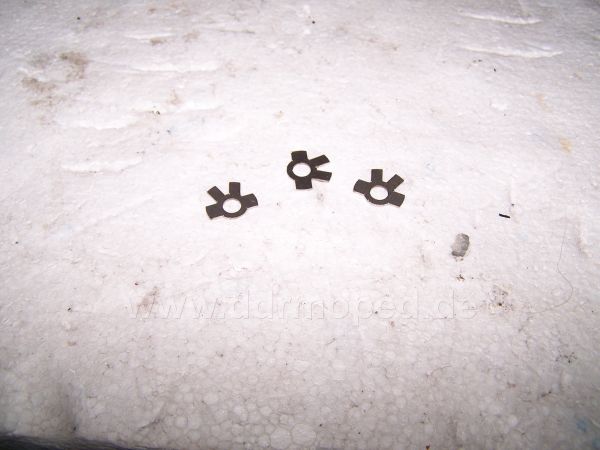

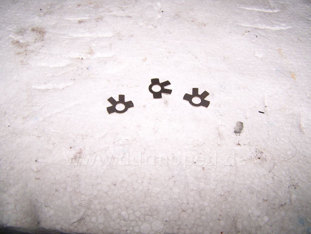

Du hast sogar an meine Baseligkeit gedacht und mir gleich noch Ersatz eingepackt laugh.gif thumbsup.gif

Benno mach mir mal ne Zeichnung von einem Teil was noch nicht gebogen ist bitte.
Mfg. Frank
Meine Essi`s
57er "Klick" " Verkauft "
Patina SR2E "Klick" Verkauft
73er Star"Klick"
GrasserBenno
Geschrieben am: 22.05.2013, 19:14
Beiträge: 3915
Mitgliedsnummer.: 5580
Mitglied seit: 12.06.2012
QUOTE (Wombat45 @ 22.05.2013, 18:08)
Unser Piotr, wenn der was sagt macht er es auch  thumbsup.gif . Freu mich schon aufs UT mit ihm .
Zeichnung? Klar doch.
Ist mir zwar peinlich sowas abzugeben, aber ich habe grad kein CAD griffbereit. Somit nur eine schnelle Paint-Grafik
Maße nur ca.
Blechdicke 0,8mm
a - 6,1mm (Durchmesser)
b - 10,5mm (Durchmesser)
c - 17,5mm (Durchmesser)
d - 5,6mm
e - 4,00mm
f - 50°
g - 11,0mm (Radius)
Gudupower

MisterFlo
Geschrieben am: 22.05.2013, 19:50
Beiträge: 1169
Mitgliedsnummer.: 5314
Mitglied seit: 23.03.2012
QUOTE (Gudupower @ 22.05.2013, 20:27)
Zwei Enden werden umgebogen und werden in den Dämpfer gesteckt und die anderen zwei werden, wenn die Mutter drauf ist, umgebogen. Somit kann sich die Mutter nicht drehen wink.gif
