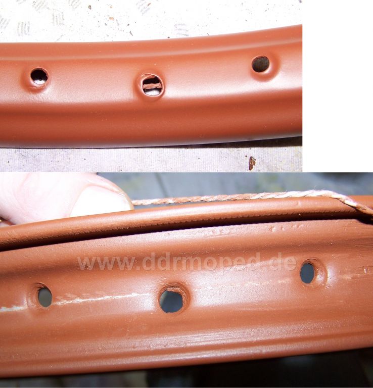

Ich habe gerade Feierabend gemacht, und wollte mir das Ergebnis meiner gestrigen Arbeit ansehen.
Und zwar hatte ich eine Felge ferziggemacht.
Da ich einer Bin, der macken erst sieht, wenn ein Teil grundiert ist, hatte ich gestern nochmal 2 Stunden mit 600er und 1200er Schleifpapier die Macken entfernt und die Felge dann nachgrundiert (So machts ein Anfänger tongue.gif )
Kurz vorm Zubett gehen habe ich einmal die Felge geprüft und gesehen, dass ich 2 Macken übersehen hatte (Allerdings nur unter Lampenlicht geprüft)
Nun wollte ich heute unter sonnenlicht nochmal prüfen, ob noch mehr Macken zu sehen sind. Und da fiel ich aus allen Wolken.
Da habe ich die Felge schon fast perfekt und sehe dann das, was man untem im Bild sieht.
Vermute ich jetzt richtig wenn ich sage: DIE FELGE IST SCHROTT!!
Oder kann man da noch was Retten?
Ich würde so gerne diese Felge behalten, denn die gehört zu diesem Moped tongue.gif
Edit: Auch wenn man mich dafür anmeckert, es sind Alu-Felgen! Aber ich wollte genau diese Felgen behalten und wollte auch unbedingt Lackieren. Auch war die vordere Felge extrem vermackt, so dass Alu allein nicht mehr ging!

Ein Kollege der grad hier ist hat den schaden nicht erkannt!
Obwohl ich schon glaube, dass Ihr den Schaden seht, hat er mich trotzdem überredet darauf hinzuweisen, dass das mittlere Loch gerissen aund aufgeweitet ist! weep.gif
Geschrieben am: 04.07.2012, 18:54
Wenns nur das eine Loch ist würde ich eine kleine Alu-Unterlegscheibe zusammenfrickeln und drunterlegen .
Gruss,
Raffi

Danke Raffi.
Es ist nur ein einzelnes Loch!
Ich weis nicht. Nur eine Unterlegscheibe?
ABER ich finde das könnte ein guter Ansatz sein! Irgendetwas in dieser Art kann es schon sein, nur nicht einfach eine Unterlegscheibe.
Das ist aber bisher nur Bauchgefühl!

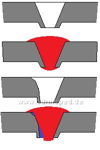

Hätte jetzt nichts gegen eure Einschätzungen/Meinungen/Sachverstand zu folgendem einzuwenden wink.gif
Habe Ein Bild angehangen das soll folgende Idee darstellen:
Wenn ich ein identisches Loch an der Felge(obersten Bild) nehme und dort nun einen Abdruck(Rot) nehme (Das Bild darunter) müsste ich doch diesen Abdruck in das Kaputte Loch (Dritte Bild von Oben) einlegen und den zwischenraum mit "Ausgleichsmaterial'(Blau) füllen (das unterste Bild)
Ab jetzt Beschreibe ich einmal meine gedanken. Diese sind öfters einmal falsch, also nicht einfach als Vorlage (wofür auch immer) benutzen:
Welche Kräfte treten an den gefüllten Stellen auf, wenn der Nippel drin ist?
Am Inneren-Felgenrand müssten eigentlich keine direkten Zugkräfte sondern eher Druckkräfte mit keinen Biegekräften auftreten.
Oben, im inneren der Felge, wo der Nippel mit seinem Rand aufliegt, sollte man mit druckkräften rechnen.
Ich muss also Hauptsächlich die Druckkräfte abfangen! Die Druckkraft müsste der Zugkraft der eingedrehten Speiche entsprechen.
Gedanken-Ende, weil nun Problem:
Ich habe keine Ahnung welche kräfte Auftreten, kann nur schätzen.
