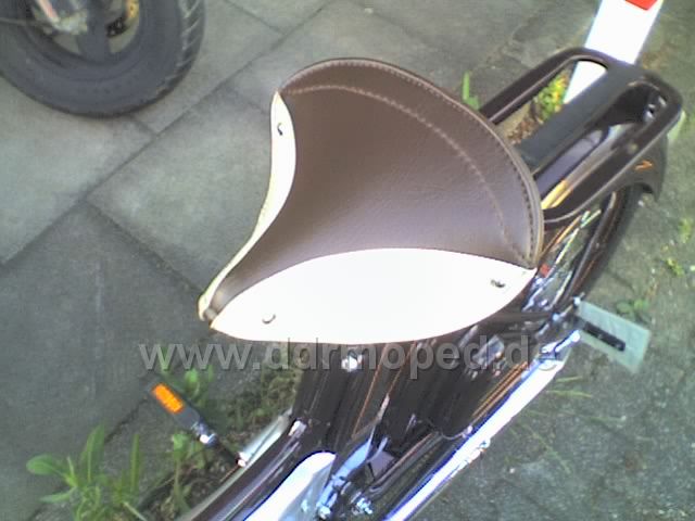

Ich war ja auf einige Sättel neidisch (Zurecht), aber nun habe auch ich was seeeeehr schönes. Bekommen auf dem UT und seit heute morgen montiert.
(Leider nur als Handy-Bild, da ich ja keine Kamera mehr habe cry.gif )

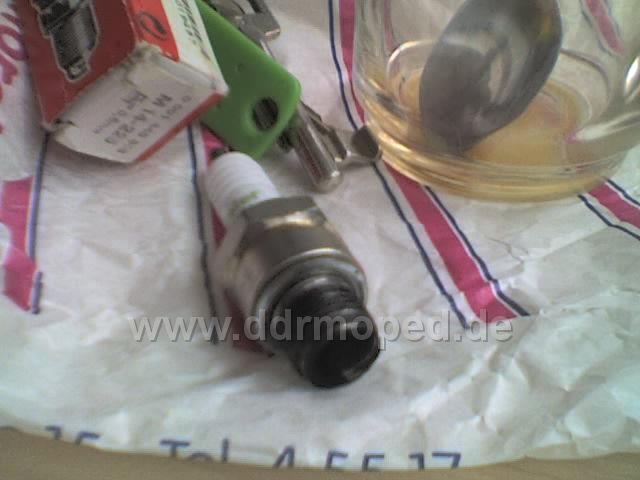

Also habe grad die Kerze angeschaut. Sie war schwarz, aber an der Elektrode Rehbraun.
Habe sie totzdem gegen eine neue Isolator getauscht. und bin etwas gefahren (ca 5 km)
Ergebnis: Moped zieht immernoch schlecht wenn es 30 sekunden warm gefahren wurde. Allerdings ist die neue Kerze nun auch schwarz, die Elektrode selber aber nicht hmm.gif
Auf dem Bild ist die neue Kerze (Leider unscharf, da das Handy nicht so toll ablichtet.)
