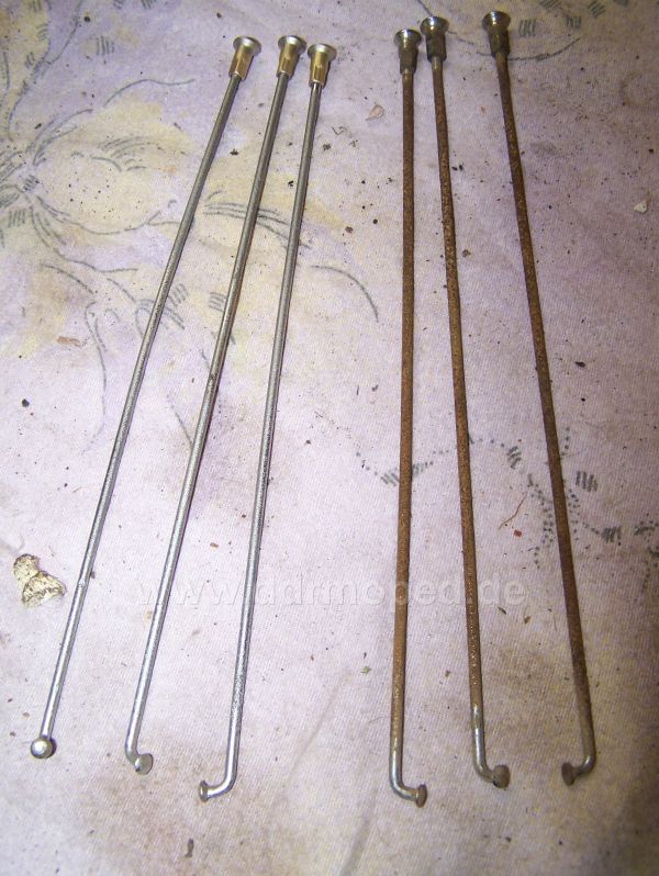

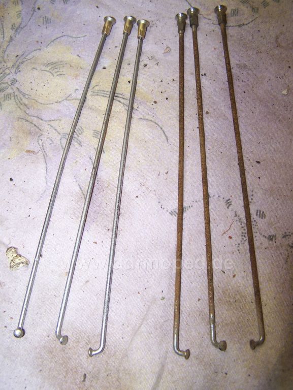

Und jetzt mal eine wirklich sicherheitsrelevante frage
Wie sieht es mit den Speichen aus, die eingebaut waren.
Kann ich die weiterbenutzen. Vom der Form her sind sie OK, allerdings waren sie verrostet (Siehe bild Vorher/Nacher) und sind daher von der Oberfläche her angegriffen.
Das könnten schwache stellen sein, oder?
Kann ich die Weiterbenutzen?
Ich würde gerne, aber traue mich nicht ohne Bestätigung (Meine das ernst)
Vom Bauchgefühl her würde ich sagen: neue kaufen
Mir gehts nur darum, das wenn sie nutzbar sind, würde ich die gestrahlten (Habe ich noch vorhin gemacht) noch schnell rostschützen bevor ich eine opause einlege! ansonsten kann ich mir den Rostschutz sparen.
Edit:
hatte Bild vergessen
Nochmal Edit:
Auf welche Auflösung wird hier reuntergerechnet? Auch wenn ich draufklick, entspricht es nicht mal annähernd der Originalen Auflösung.
Somit ist Oberfläche der speichen nicht zu erkennen, sorry

Da versteht sich von selber, dass die Speichen auch zur Galvanik kommen würden. Verzinken, Matt chromen oder was der Galvaniker mir sonst noch so sagt was geht.
Da es Bruder von Arbeitskollegin machen wird, werde ich mich mit Ihm natürlich vorher unterhalten und auch nochmal Tips geben lassen und mal ein paar fragen stellen die ich so habe. _uhm.gif
Aber die Frage, ob sie noch Nutzbar sind (Ich weis nicht vieviel spröder die Speichen mit den Jahren werden) bleib wink.gif

Räder sind sicherheitsrelevante Teile, hier macht man keine Experimente! Schon garnicht verbaut man alte verrostete Speichen wieder!
Wenn man Räder neu macht, dann verwendet man auch neue Speichen! Sind sogar hier im DDRMopedShop erhältlich.
Schon durch Rost wird die Oberfläche der Speichen geschwächt. Beim Strahlen wird dann noch mehr Material abgetragen. Die Speichen sind aus meiner Sicht so nicht mehr einsatzfähig.

ich war mir halt nicht sicher
Aber weis zumindest, das mein Bauchgefühl richtig war.
Aber hätte ja auch wieder übertriebene Angst seinkönnen, wie schon mehrfach!
(Hätte ich hier keine Antwort bekommen, hätte ich es auch nicht ausprobiert die alten zu benutzen)
Ich werde die vorhandenen irgentwann mal benutzen um mich beim Einspeichen einzuarbeiten (Obwohl ich nicht glaube, das Zentrieren und Ausrichten hinzubekommen. Aber erst der Versuch mach klug)
Nun aber eine Frage zu den neuen Speichern.
Frank sagte mir, dass die Edelstahlspeichen von heute nicht immer die gewünschte Zugfestigkeit haben (Und gerne mal reißen). Haben a noch mehr Erfahrung mit?
Im Ersten moment hätte ich zu den Edelstahlspeichen gegriffen (Halt Edelstahl) aber nach dieser Aussage!
Und noch ne Frage?
Wie waren die Oringinal-Speichen behandelt? Gar nicht, Chrom, Zink, ...?
Bereits gesichtet, Auch so sind Speichen nicht ein Problem.
Wie gesagt, ich habe auch angst und ICH NEHME AUCH NEUE.
Ich kam auf die Idee, weil ich denke das Patina-Modelle auch die alten Speichen haben(welche auch bestimmt mal Rost o.Ä. hatten) Aber der Gedanke ist ja jetzt egal. Es gibt neue für mich!

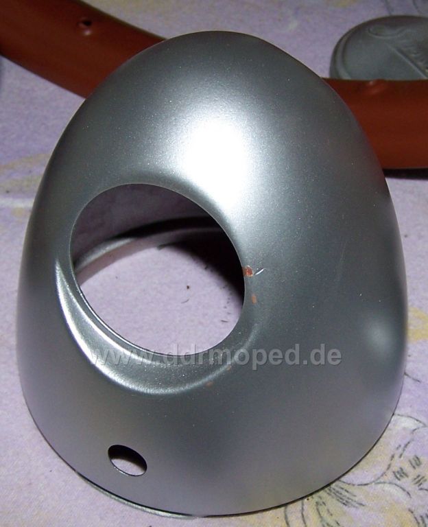

Nun habe ich folgendes Problem und will mir nicht unnötig viel Arbeit machen.
Daher eine Frage zur Lack-Reparatur
Wie ich bereits sagte ist mir der Lampenschirm runtergefallen. Nun hat er Macken im Lack (Siehe Bild)
Die Macken müssen weg!
Zur Info vorab
- Er istgrundiert und versilbert(Felgensilber).
- Ich habe nicht mehr das gleiche Felgensilber, welches auf dem Schirm ist. Da Silber nicht gleich silber ist, muss ich den Schirm eh komplett nachsprühen.
- Und es geht nur um die zwei Macken am Rand des Tacholochs. Die sind bis aufs Material.
Ich würde mich über nen Vorschlag, wie ich das am einfachsten mache, freuen
Zwei ideen hatte ich auch schon.
Idee 1:
- Etwas felgensilber in ein kleines Behältnis sprühen bis ich etwas flüssigen Lack(ist das überhaupt Lack?) habe.
- Macken Entfetten
- Die Macken mit nem Tropen 'überfüllern'.
- trocknen lassen
- Tropfen glatt schleifen
- Entfetten
- Neues Felgensilber drüber(das Alte ist noch nicht poliert)
Mein Problem das ich nicht weis, hält das neue Silber auf dem alten _uhm.gif
Idee 2:
- Die ganze Lampe abschleifen bis ich auf der Grundierung bin(Wenn nur ein teil abgeschliffen ist hätte ich verschiedene Untergrundfarben für das spätere Silber)
- Entfetten
- Macken Füllern (werde ich mit meinem Füller/Grundierer(2in1) der bereits drauf ist)
- Trocknen lassen (Edit! Hatte ich vergessen tongue.gif )
- Glattschleifen
- Entfetten
Mein Problem ist, das ich denke, es geht einfacher weis aber nicht wie außer Idee 1 und ihc weis nicht ob die so gut weil einfach und schnell ist _uhm.gif
Da ich aber nicht weis, ob es nicht doch eine bessere Lösung gibt frage ih hier nach Hilfe. Ich will mir nicht den Rest des Schirms versauen. Der war eigentlich Perfekt, da ich mir echt mühe beim Grundieren/Fillern gab.
Geschrieben am: 06.07.2012, 22:25
Die ganze Lampe mit 800er Schleifpapier nochmal anschleifen und dann komplett lackieren und danach Klarlack drüber.
Wenn du lackierst, solltest du immer genug Lack da haben, dass es für alle Teile reicht und du danach auch noch etwas Reserve hast.
Gruß Jörg

Jau danke,
Aber die Macken muss ich trotzdem vorher behandeln, die sieht man sonst.
Dass ich nicht genug silber von diesem hatte, lieget daran, dass ich diesen geschenkt bekommen hatte. Leider habe ich nirgends das gleiche gefunden.
Mit den anderen Lacken und Grundierungen passiert mir das nicht, da müsste ich evtl mal 1-2 Wochen warten (Wie bereits beim Filler-Haftgrund geschehen)

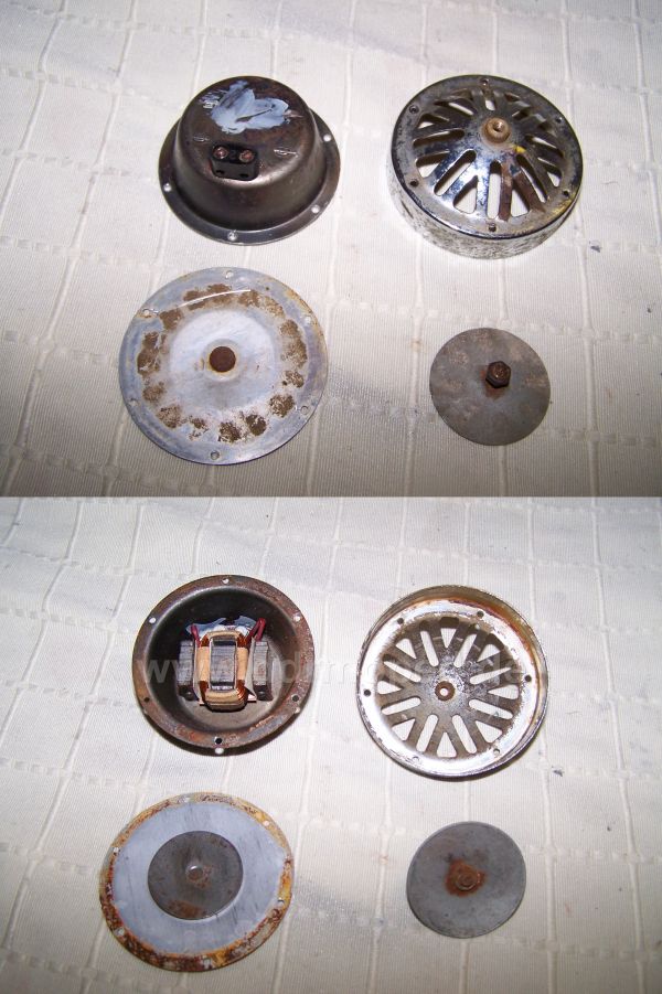

Hallihallo
Zwecks verchromung habe ich mal die Hupe zerlegt.
Habe die Nieten rausgebohrt und nun liegen die Teile vor mir (Siehe Bild)
Dass der Hupenring(oder Hupendeckel) verchromt wird ist klar.
Jetzt sieht es so aus, dass das Teil jeweils unten links auch verchromt war, zumindest das größere Blech. Das daran festgemachte kleine Metallstück allerdings nicht. Wie werden die beiden Teile behandel? Chrom, Zink, Nur reinigen)
Wie wird denn das Teil jeweils unten rechts behandelt? Es ist ja sichtbar.
Das Hupengehäuse werde ich nur reinigen! Ans innere gehe ich nicht dran.
Wenn ich da was zu überprüfen und was nachmessen soll, bitte ich um einen Hinweis was ich messen soll. Evtl noch wo ich anlegen muss zu messen
ps. Zwecks Benennung der Teile haber ich extra im Ersatzteilkatalog geschaut, aber da ist nur das Gleichstromsignalhorn. hmm.gif

Ich habs mit eloxieren lassen. Das "Regelblech" ...

Hi Benno
Das Teil unten links ist die Membrane der Hupe. Die wird nicht verchromt oder sonstwas mit gemacht. Geh mit nem feinen Schleifpad oder feinem Schleifpapier drüber und ein wenig Politur und fertig. Sonst hat sichs mit der Huperei.
Das Teil unten rechts ist für die Einstellung deiner Hupe( Lautstärke ) zuständig. Kannst du Lackieren oder was immer du möchtest.
Mfg. Frank
Was denn? Die Membrane oder den 'Regelblech'?
Und nun nochmal zurück zum verzinken:
Ihr habt ja Recht!Alle Teile, die ich lackieren wollte, lasse ich nun doch verzinken!
Auch die Federaufnahme der hinteren Schwinge, sowie der Federdeckel werden verzinkt! Also braucht Ihr keine Angst mehr um die Schönen SR-Teile zu haben, sie werden haltbar gemacht tongue.gif
Und wenn ich der Meinung bin einige Teile immernoch in Lack haben zu wollen, kann ich auch dach der verzinkung lackieren, oder?
