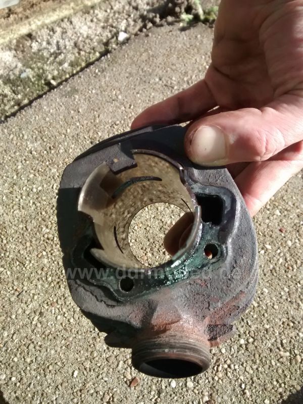

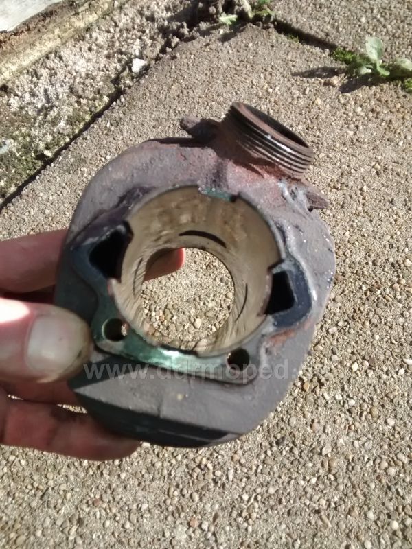

Ich habe mich getraut und habe den Zylinder gezogen.
Was soll ich sagen? Meiner Einschätzung nach sind kolben und Zylinder unbeschädigt. thumbsup.gif
Wasir aber aufgefallen ist, das der Halbmond für das polrad such abgenutzt hat. Ich vermute das polrad HST überdreht, als der Klemmer kam.
Wurde zumindest die ganzen Fehlzündungen danach erklären.
Wo ich mir nur nicht sicher bin, ist das seitliche Spiel der Pleuel.
Das kommt mir sehr groß vor.
Da ich aber keine Ahnung habe. Werde ich das mal mit der pleues meines anderen Motors vergleichen.
Wenn das Spiel aber ok ist, weis ich nicht mehr wRum der Klemmer kam.
Daher meine Frage: was kann alles zu kolbenklemmern führen?
Jetzt mal paar Bilder
