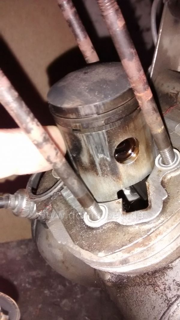

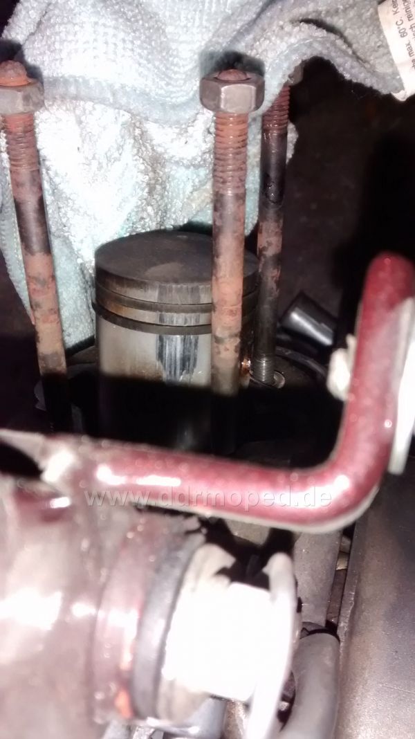

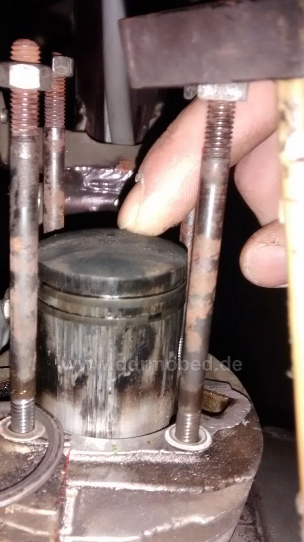

Hallo Benno,
eine konkrete Aussage kann man auf Grundlage deiner Bilder nicht so wirklich tätigen. Ich würde aber trotzdem sagen, es war ein "Rundrum-Klemmer". Jedenfalls wenn man sich den Kolben oberhalb der Ringe anschaut. Das Abscheren des Halbmondes ist auch ein typisches Zeichen für einen Klemmer. blink.gif huh.gif
Der Motor war doch neu gemacht oder täusche ich mich da (ich wollte die 99 Seiten nicht durchblättern)? hmm.gif Dann sieht der Kolben für die wenigen Kilometer sehr schlimm aus. Ich tippe auf die bekannten Probleme mit den qualitativ minderwertigen Nachbaukolben in Kombination mit einem fraglichen Ausschliff (Fa.Fabian? unsure.gif ). Zum Zustand des Zylinders kann ich keine richtige Einschätzung abgeben. Es sieht so aus, als wenn es auf der Auspuffseite geklemmt hat. unsure.gif
Für Klemmer gibt es verschiedenste Ursachen. hmm.gif Klassiker sind falsche Vergasereinstellung, Gemischabmagerung durch Flaschluft, falsches Mischungsverhältnis, falscher Zündzeitpunkt, fehlerhaftes Einfahren und vieles mehr. weep.gif
Das Seitenspiel des Pleuels ist normal und muss so sein. Das hat mit dem Klemmer nichts zu tun. wink.gif

Irgendwie sieht dein Zylinder so aus, als wenn er fast geglüht hat. Ursache könnte zu magere Einstellung sein, einer der Punkte, die Jürgen schon nannte.

Oft wird auch das Kolbenringspiel unterschätzt wink.gif Die meisten Leute bauen die Ringe ein und gut. Wenn sich der Kolben dann im Betrieb ausdehnt und die Ringe festklemmt wird es heiß und er fängt an zu klemmen. Das werkseitige Spiel von drei 100 tel ist meines Erachtens zu wenig zumal ich lentztens gerade festgestellt habe, dass einige Kolbenringe " nicht " plan sind mad.gif
Abhilfe: Kolbenringe und -Nut vor der Montage vermessen und die Ringe auf der Glasscheibe mit Schleifpapier abziehen. Danach mit Schleifflies die Runge entgraten.
Eine weitere Ursache kann auch sein, dass der Pleuel beiMontage nicht ausgewickelt wurde.
Alles Andere wurde ja bereits genannt.

Ja Norbert hat Motor gemacht. Zylinder und Kolben sind aber nicht neu. Waren noch ok damals.
Das jetzt alles so verrußt aussieht liegt wohl daran, dass ich noch einige km nach Hause gefahren bin. Da lief er ja nur seeehr widerwillig.

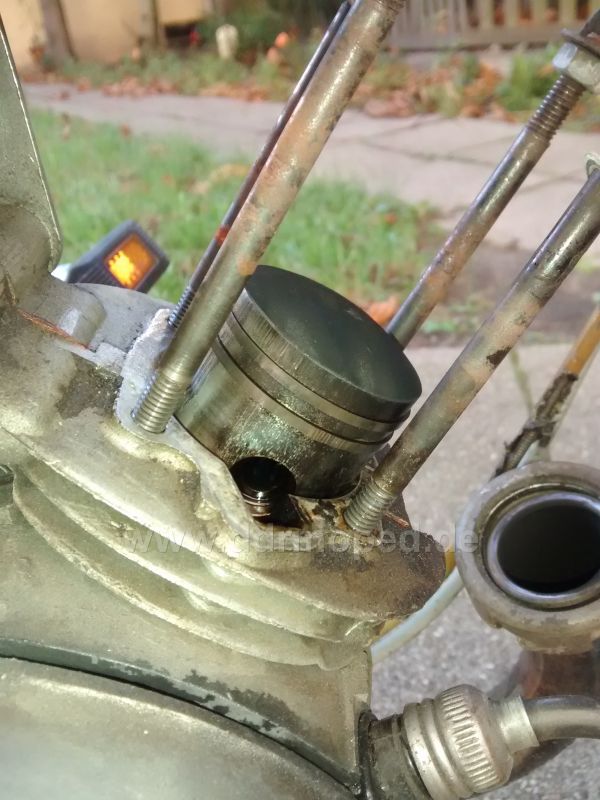

Also ich glaube einfach nicht, dass es Murks war, was mit dem Motor gemacht wurde. Der regenerierer hat Erfahrung und alle die ich kenne die einen Motor von ihm haben sind seeeeehr zufrieden.
Der Motor wurde von mir Gewissenhaft eingefahren der hat mich vorher schon 2200km vorwärts gebracht. Und das nicht mit einer unerheblichen Leistung.
Und die letzen 1500km musste ich mehrfach mit einer Ardie und Nick seinem Star mithalten. und da wurde der Essi auch längere Strecken sehr gefordert.
Wirklich geschont wurde der Motor in den letzten 1500 km nicht wirklich!
Vorher fuhr ich noch ruhiger
Ich vermute das Öl war der Grund. Hatte mir mal 5 Liter für 20€ besorgt. Und es die letzten 2 Tankfüllungen benutzt. Und da hatte ich schon ein komisches Gefühl. blink.gif
Aber im Star lauft das Öl richtig gut und Nick benutzt es auch für seine Mopeds. hmm.gif
Na ja aber egal. Warum was passiert ist. Es ist passiert und muss nun behandelt werden.
Vorhin habe ich mal alles mit einer schönen LED-Lampe betrachtet.
Komischerweise sehe ich dann auf einmal überall Klemmspuren.
Hier mal ein paar Bilder (leider etwas unscharf, weil nur Handy)
