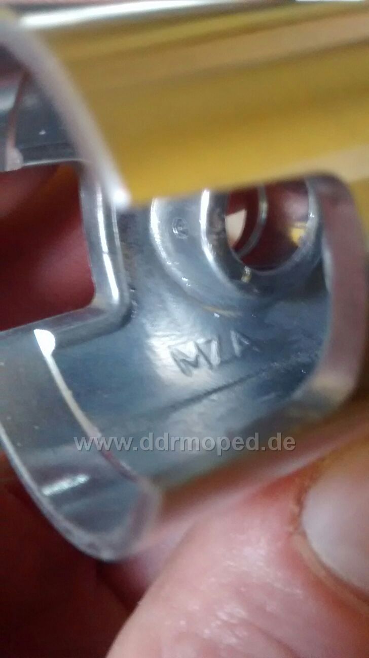

da ist der Kolben wohl insgesamt zu heiss geworden.
An gegenüberliegenden Stellen die Kratzer.

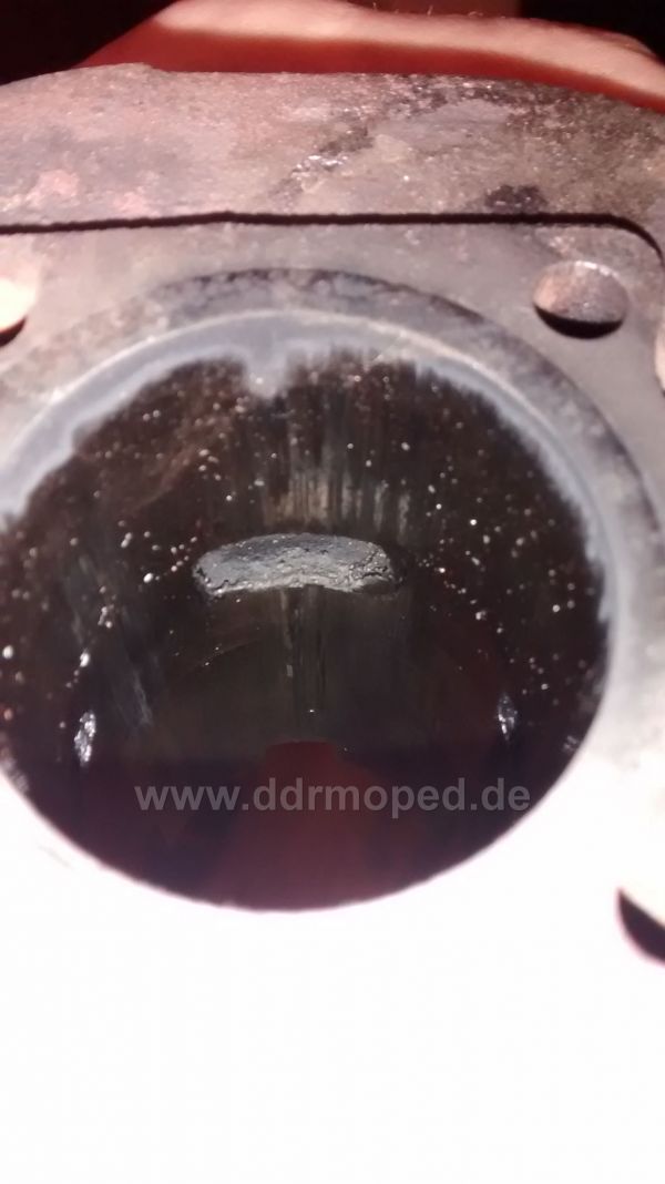

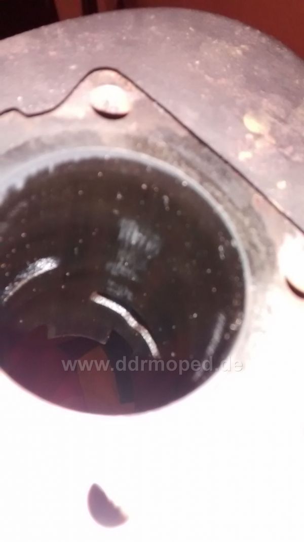

Hier noch zwei Bilder vom Zylinder
GrasserBenno
Geschrieben am: 15.11.2014, 11:58
Beiträge: 3915
Mitgliedsnummer.: 5580
Mitglied seit: 12.06.2012
Hier das Letzte.
Was muss ich machen?
Feines Schleifpapier? (ich habe max 1200'er)
Oder doch besser die Kratzspitzen mit Polierscheibe bearbeiten.
[Edit: ich denke den Kolben sollte ich mal von der Pleuel nehmen um besser zu bearbeiten. Oder doch besser dran lassen?]
[Edit2: Die Punkte im Zylinder sind Staub&Co. Die Oberfläche ist nur an den Kratzern leicht kaputt]
Rush
Geschrieben am: 15.11.2014, 17:30
Beiträge: 3549
Mitgliedsnummer.: 5410
Mitglied seit: 17.04.2012
Das mit dem Polieren kannst du ja gerne versuchen . Ich glaube aber das neu schleifen und honen (lassen) die beste Methode ist .
MfG Rico
SR57
Geschrieben am: 15.11.2014, 17:59
Beiträge: 1246
Mitgliedsnummer.: 6069
Mitglied seit: 22.12.2012
Wenn du es mit 1200er Papier und etwas öl "polierst" bzw glättest und dann mit neuem Kolben nochmal einfährst sollte es funktionieren. Auch wenns viele nicht hören wollen.
Gudupower
Geschrieben am: 15.11.2014, 23:48
Beiträge: 4518
Mitgliedsnummer.: 5541
Mitglied seit: 02.06.2012
GrasserBenno
Geschrieben am: 10.12.2014, 12:07
Beiträge: 3915
So Leute.
Etwas Stress hatte ich die letzte Zeit und auch auch die Lust hat mir etwas gefehlt.Daher erst jetzt der Bericht zum Klemmer.
Ich kann berichten, der Esl läuft wieder.
Ich habe mit 800'er Schleifpapier etwas die Kratzer am kolben und im Zylinder geschliffen. Zwar hatte ich das Gefühl, das ich irgendwie nichts abnehme, also dass es nichts gebracht hat, aber ich muss sagen, der Motor läuft ziemlich gut.
Die Kanten der Ein-/Auslässe habe ich auch nochmal neu gebrochen, die kamen mir etwas zu scarfkantig vor.
Zwar bin ich erst ca 30 km gefahren, aber diese hat er wunderbar abgespult. Natürlich fahre ich den Motor jetzt neu ein, aber bisher merke ich keinen Leistungsverlust.
Wollen mir mal hoffen, dass es so bleibt.
Es versteht sich von selber, dass ich hier nicht wirklich um einen Neuschliff herum komme, aber eine Saison macht der Motor es noch so. (hoffe ich)
jetzt zumindest warte ich erstmal auf besseres Wetter um den Motor einfahren zu können

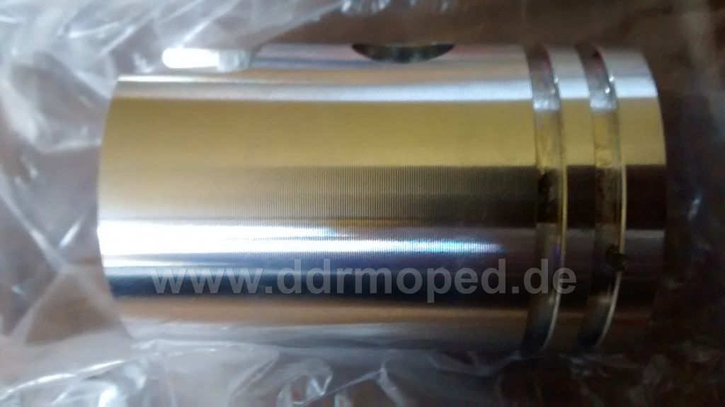

Die Teile sind angekommen und ich habe sie natürlich sofort begutachtet.
Beim Kolben bin ich mir aber irgendwie nicht so sicher, ob mir das gefallen soll. hmm.gif
Der hat eine Obefläche als hätte man den mit großem Vorschub abgedreht.
Also alles voller Rillen. (ich hoffe auf dem Bild kann man es gut genug erkennen)
Sagt mal, ist das normal?
Stört das?
Hat es Vor- oder Nachteile?

Was mich persönlich aber schon wundert.
Im Shop wird das Set beschrieben mit 'Qualitäts-Kolben'
Na ja, er ist jetzt hier und daher werde ich ihn einfach mal testen. tongue.gif

mobiler4
Geschrieben am: 24.03.2016, 14:27
Beiträge: 5298
Mitgliedsnummer.: 1733
Mitglied seit: 15.12.2008
Benno, MZA baut auch gute Kolben da gibt es große Unterschiede. Bei den Kolben ist mit entscheidend ob die Bohrungen für den Kolbenbolzen nur gegossen bzw. gebohrt oder gerieben bzw. gehohnt wurden. Auch gibt es Unterschiede bei der Materialstärke an dieser Stelle wink.gif Muß also nicht schlecht sein. Materialzusammensetzung ist auch wichtig.
schönen Gruß von der Küste
Tony
Otto
Geschrieben am: 24.03.2016, 14:42
Beiträge: 2170
Mitgliedsnummer.: 7023
Mitglied seit: 21.12.2013
Also von außensieht der Kolben erstmal nicht schlecht aus, ich habe mehrere DDR Trabant Kolben die ebenfalls diese Rillenstruktur zeigen, das ist bei Zweitakterkolben zur Bildung des Ölfilmes auch so gewollt - wurde mir gesagt. Jedenfalls liefen diese Kolben sehr gut und lange und zeigten auch nach vielen tausenden Km bereichsweise noch diese Rillenstruktur.
@ mobiler: Die Bohrung für den Kolbenbolzen muss doch als Passung gegossen und dann (vor)gebohrt und gerieben sein, alles andere macht doch keinen Sinn. Ich kann mir nicht vorstellen, dass es diese Bohrung nur als Gussloch gibt.
