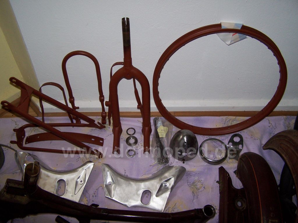

Mittlerweile habe ich auch schon die vorderfelge von den Speichen befreit und die Lampe Zerlegt.
Dann ab in den Kleingarten von Kollegens Opa Lampe sowie den Ring und die Halterung gebürsten/geschliffen
Dann kam die Felge dran. Etwas Polieren/schleifen und die Felge konnte (nach der Fettreinigung) grundiert werden.
Die Lampe wurde noch nicht grundiert, da ich sie evtl mit Hammerschlag-Silber lackieren möchte und zu dem Zeitpunkt nicht wusse, ob ich dann grundieren darf oder eine besondere Grundioerung brauche.
Damit war ich schnell fertig (Na,ja, felge könnte noch etwas nachgeschliffen und neu gefüllert werden, aber sie ist ja noch nicht lackiert). Weil ich so schnell fertig war (oder besser gesagt, mehr Zeit als gedacht über war) habe ich auch mal die Speichen der Tachowellenseite entrostet.
Dann noch etwas Bürsten der Motorbleche und es sah dann schon so bei mir aus
ps. Die bleche sind jeweils nur auf einer Seite gebürstet

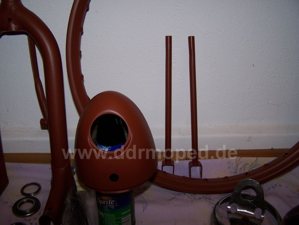

Am nächsten Tag war mir langweilig, und ich habe den Dremel herausgeholt.
Es kamen die Federbeine dran.
Als sie Silber waren wurden sie entfettet und grundiert/gefillert
Auch den Lampenschirm habe ich grundiert/gefillert
Warum auf einmal doch den Schirm grundiert? Habe ich schon neues Wissen wg Hammerschlaglack?
Nein habe ich nicht, aber mir ist aufgefallen, dass der Lampenschirm einige wirklich kleine macken(Steinschläge schätze ich) hatte.
Ich dachte mir: "An dem teil teste ich einmal das perfekte fillern! Dann kann ich mit Hochglanz-Silber lackieren und sehe ob ich es gut gemacht habe!! Immetrhin muss der glanz gleichmäßig über die Rundungen gehen, wenn es gut wird"
Danach, weis ich dann, wie ich mit den restlichen Teilen umgehen muss (sie sehen oberflächenmäßig schlimmer aus, haben aber einfachere Flächen zum Fillern)
Hier sieht man die Grundierten federbeine.
Es fällt auf, das der rechte oben einen leichten knick hat.
Meines technischem verständnis nach, sollte es da oben nix machen, denn dort federn die Federn nicht so viel wie in der Mitte der Feder (GEILER SATZ)

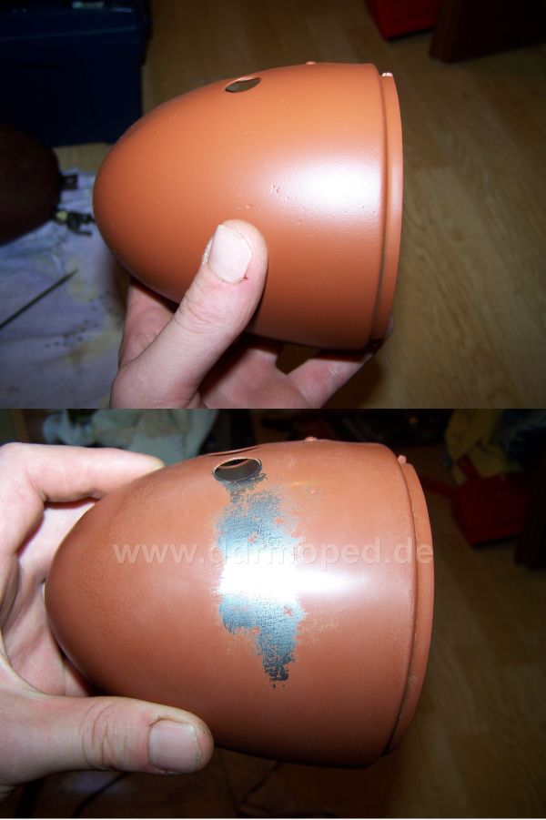

Hier mal das ergebnis vor und nach dem (ersten abschleifen des Füllers des Lampenschirms
Man erkennt ganz gut die kleinen Steinschläge die nach dem ersten Schleifen über bleiben.
Es gab natürlich mehrere Stellen, die später so aussahen (und jedesmal wenn ich fertig war und den Schirm begutachtete, hatte ich wieder weitere Stellen gefunden)
Somit wurde die Stellen immer mehr
Übrigens, ich habe den Filler nur mit 1200 Nasspapier so abgeschliffen, hat schon was gedauert.
Danach natürlich die Zweite Fillerschicht drauf. Das ergebnis habe ich bis jetzt noch nicht begutachtet.
natürlich wird auch diese schicht nochmal geschliffen, bis wioeder alle sichtbaren 'Flecken' weg sind.
Das dann immer wieder bis der Schirm glatt wie MEIN Arsch ist (Bin zwar kein Baby mehr, aber trotzdem glatt biggrin.gif )
