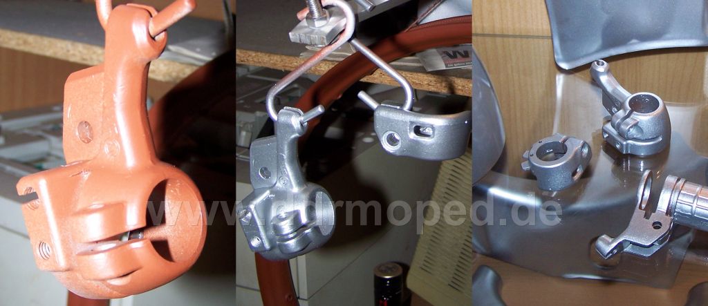

QUOTE (GrasserBenno @ 08.07.2012, 16:15)
Hallihallo
Zwecks verchromung habe ich mal die Hupe zerlegt.
Habe die Nieten rausgebohrt und nun liegen die Teile vor mir (Siehe Bild)
Dass der Hupenring(oder Hupendeckel) verchromt wird ist klar.
Jetzt sieht es so aus, dass das Teil jeweils unten links auch verchromt war, zumindest das größere Blech. Das daran festgemachte kleine Metallstück allerdings nicht. Wie werden die beiden Teile behandel? Chrom, Zink, Nur reinigen)
Wie wird denn das Teil jeweils unten rechts behandelt? Es ist ja sichtbar.
Das Hupengehäuse werde ich nur reinigen! Ans innere gehe ich nicht dran.
Wenn ich da was zu überprüfen und was nachmessen soll, bitte ich um einen Hinweis was ich messen soll. Evtl noch wo ich anlegen muss zu messen
ps. Zwecks Benennung der Teile haber ich extra im Ersatzteilkatalog geschaut, aber da ist nur das Gleichstromsignalhorn. hmm.gif
Zum Zusammenfügen der Hupenteile kann man übrigens an Stelle von Nieten Nietkopfschrauben nehmen, sieht (zumindest von vorn) besser aus als Schlitzschrauben.

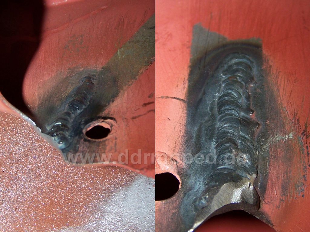

Habe gerade (hier auf Arbeit) einen einen Zettel liegen gehabt, ich solle mal in der Schweißerei anrufen. Dies habe ich getan mit dem Ergebnis:
Mein Rahmen wurde geschweißt und somit gerettet _clap_1.gif _clap_1.gif _clap_1.gif
Da die Schweißerei nun an einem anderen Standwort ist als usere Verwaltung, komme ich erst morgen dazu Ihn abzuholen (Kanns kaum erwarten, den Rahmen zu grundieren)
Nur zur Naht selber kann ich noch nichts sagen, werde aber morgen bestimmt ein Bild der Naht eintellen.

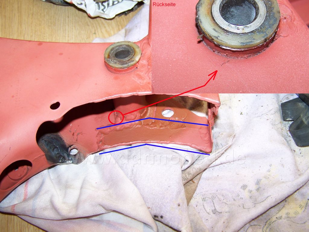

Man bin ich glücklich! Habe den Rahmen wiederbekommen.
Ich durfte nicht mal etwas in deren Kaffeekasse tun, da es sich ergeben hat, dass ich für die Abteilung (Schweißerei/Werkzeugausgabe) ein Programm entwickeln und Programmieren muss. Es wird noch besser: Ich soll evtl. die Werkzeugausgaben-Verwaltung programmieren und war dementsprehend heute den halben Tag im Magazin/Werkzeugausgabe. Dort habe ich nun die wichtigsten Leute kennengelernt. Und warum schreibe ich das? Weil ich voll glücklich bin, denn jetzt habe ich sogar die Möglichkeit an alles mögliche an Werkzeug zu kommen. Auch wenn ich einiges nur dort nutzen darf, aber Endlich keine Bastelei mehr, wenn Werkzeug fehlt!!!
Nun mal ne Frage zum Verzinken!
Die Leute Verzinken auch, was für mich klasse ist, ABER: Es ist nur 'Kaltverzinken'(Wenn's so heist) Leider habe ich vergessen zu fragen was das ist.
Reicht das schon an verzinken, oder sollte es galvanisches verzinken sein (Für die Essi-Teile)
Und hier nun die Bilder meines geschweißten Rahmen

Habe grad wieder ein Riss gefunden!!! mad.gif Wieso mag mich der Rahmen nicht!
Auch habe ich die vermutung, dass der Rahmen bereits verstärkt wurde.
Die Bleche im Innern des Rahmen(beide Seiten) sind doch nicht Original, oder? (Edit: Nicht so gut zu erkennen, aber da ist der Rahmen doppelt so dick, also 2 Bleche)Irgentwie sieht auf einmal alles sehr komisch aus, auch die Naht für die Schwingenlagerung

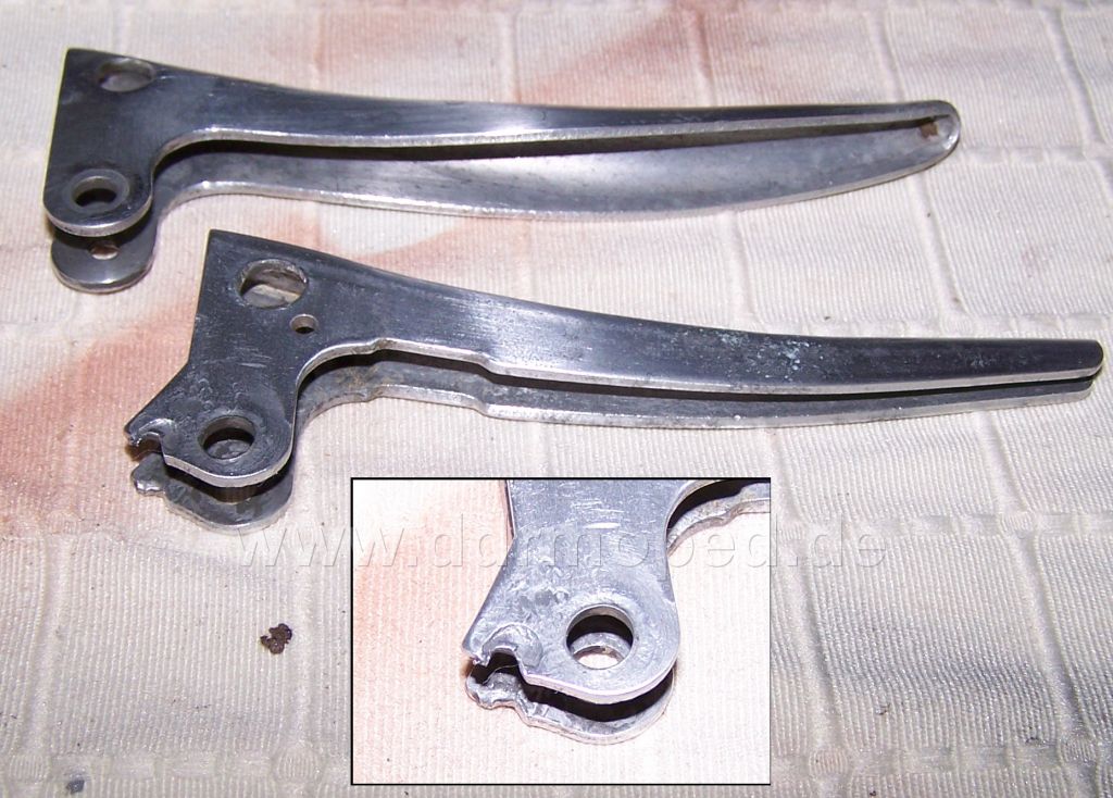

Ich habe gerade den Bremshebel und den Kupplungshebel von den Überzügen befreit und gereinigt. Es fällt auf, das die Hebel am 'Fingerbereich' unterschiedlich Gebogen sind (Siehe Bild). Ist das Normal, oder ist eine Hebel falsch?
Der Kupplungshebel muss aber überarbeitet werden. Er ist etwas abgenutzt(Siehe Ausschnitt). Wovon er abgenutzt ist, weis ich noch nicht, aber ich denke es ist die Gang-Festsetzung.
Wenn ich mir den Grat anschaue, sieht es nicht so aus, als wären die einkerbungen komplett 'voll' gewesen. Daher weis ich nicht, wie weit ich auffüllen muss.
Kann jemand ein Foto eines unbenutzten Hebels hier einsetzen, so dass ich weis, inwieweit ich schweißen und wieder schleifen muss.
ps
Da sich dieser Fred eher zu einem Fragefred entwickelt werde ich nächster Zeit mal einige Arbeitsschritte dokumentieren, die bereits erledigt sind. Ich muss nur mal Zeit finden die Fotos zu sortieren und dann Poste ich mal, wie ich bisher gearbeitet habe tongue.gif
Geschrieben am: 12.07.2012, 14:08
Moin,
Die Kerbe kommt vom Arretieren, ich habe das selbe gerade nem Bekannten zum Aufschweißen (ALU!) gegeben. Wenn er feritg ist feile ich es passend und gut.
Sonst gibts die auch neu.
VW 1200 L - Klick
SR2 - Klick KR51/1K -Klick
GrasserBenno
Geschrieben am: 12.07.2012, 15:59
Beiträge: 3915
Mitgliedsnummer.: 5580
Mitglied seit: 12.06.2012
JAU
Also einfach die Kerbe auffüllen/-schweißen und glattschleifen/-feilen.
Werde ich machen. Habe ja Glück und sitze die nächsten Wochen in der Werkstatt und habe Zugriff auf die Schweißerei! Dort wird ja grade auch der zweite Riss im Rahmen geschweißt.

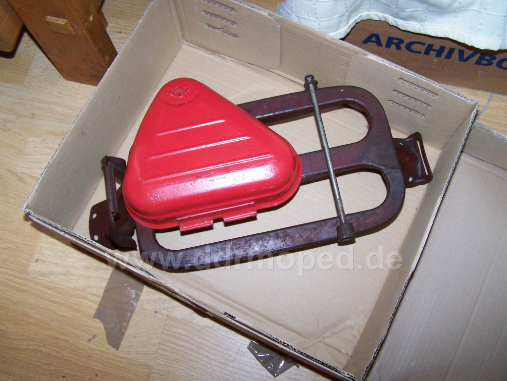

OH Freude!
Am Freitag kam ich nach der Arbeit nach Hause und bei Nachbarn war ein Paket für mich angekommen. Was konnte das sein. Ich Packte es aus und sah das auf dem Bild. _clap_1.gif _clap_1.gif
Hatte ich ja gar nicht mit gerechnet(Und das obwohl ich erst Mittwochs gegen 23:00 überwiesen habe)

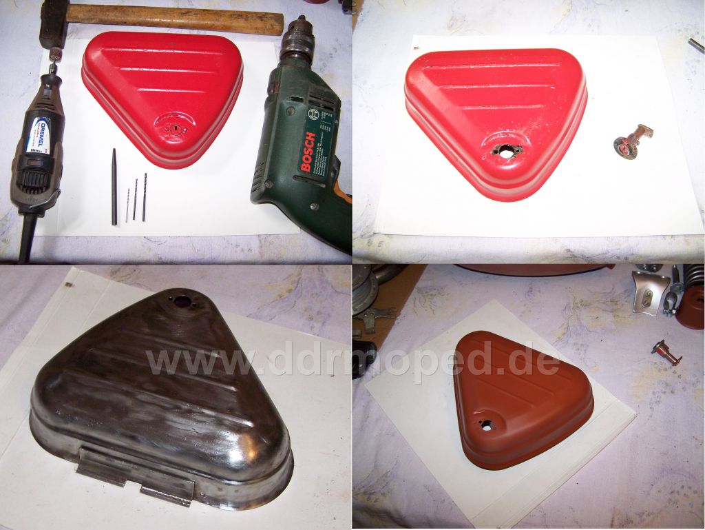

Ich holte Werkzeug raus und baute das Schloss aus. Erst die Nieten etwas eben schkeifen (Dazu der Dremel) danach körnen und dann Bohren. Das war mein Plan, aber es stellt sich heraus, dass die Nieten härter waren als gedacht (Ich hoffe kein Körner ist noch zu gebrauchen). Ich habe die Nieten also abgedremelt.
Danach konnte der alte Lack entfernt werden. Es stellt sich heraus, unter dem roten Lack kam Maron hervor. Es sah so aus, als wäre rot nur als Rostschutz aufgetragen worden. Aber wissen tut man es ja nicht.
Da ich Dellen teilweise nur erkenne wenn Grundiert wurde hmm.gif , tat ich dieses dann auch.
