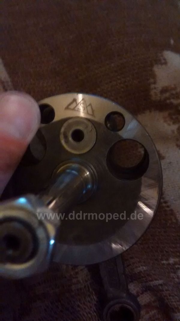

QUOTE (GrasserBenno @ 09.05.2016, 11:40)
Ich will mal wieder berichten.
Ich habe die KW zum Regenerierer geschickt.
Da ich meine KW auch feinwuchten lassen wollte und Kurz das nicht macht, habe ich die KW zu einem anderen Reichenbacher geschickt.
Zuvor hatte ich mit ihm telefoniert und ich hatte ein gutes gefuhl bei dem Herren.
Das es etwas teurer werden würde war mir beim vorab Telefonat schon klar.
Jetzt hat er die KW mal durchgemessen und es müssen wohl neben anderen dingen beide lagersitze aufgearbeitet werden. Incl. Meiner Zusatzwünsche würde ich bei 320€-400€ fur due regenerstion bezahlen.
Ich geb ja gerne einiges mehr aus um ein Originalteil zu benutzen, aber das steht in keinem Verhältnis.

QUOTE (Doc Holliday @ 10.05.2016, 11:41)
..... Wie wollen die denn eine Kurbelwelle ohne entsprechenden Kolben feinwuchten ? ....
Zusätzlich wollte ich die KW 'verstopfen' lassen..........
Vom Prinzip wollte ich den Motor noch weiter züchten als er schon ist. Und da die KW doch schon sehr klein ist (im vergleich zum M5x1) wollte ich es perfekt haben.
Aber von dem weiter züchten habe ich nun Abstand genommen, Ich lasse es bei der Anpassung an dem Zylinder.
Ich denke, ich habe einfach aus Unerfahrenheit und falschen Vorstellungen den Kurz nicht genommen.
Aber ich habe ja mal wieder Glück gehabt. Es ist wie das Sprichwort sagt: "Das Glück ist mit die dummen" laugh.gif laugh.gif laugh.gif

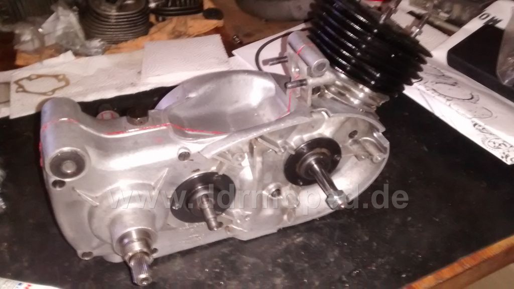

Heute war es soweit. Ich habe zusammen mit Nick (DANK NOCHMALS) meinen Motor zusammengebaut.
Glücklich bin ich aber nicht.
An der Linken KW-Seite habe ich zwar kein spiel, aber das Lager sitzt nicht auf Press in der KW. hmm.gif
Auf der Rechten KW-Seite sitzt das Lager nicht ganz auf Press im Gehäuse.(Kann sogar axial wackeln) hmm.gif
Hinzukommt, dass ich KEINE Ausgleichsscheiben mehr auf die Rechte KW-Seite bekomme. Und das obwohl das Lager schon bis zur KW durchgedrückt ist. Jetzt habe ich bedenken, dass ich nicht genug Spiel habe.
Na ja. Irgendwie will mich der Motor ärgern, aber was solls.
Jetzt habe ich mein erstes Lehrstück hinter mir, habe Probleme erkannt und weis nun, wie es besser geht.

So Männers und Womänners
Es gibt Neuigkeiten.
Und zwar hat mir das alles keine Ruhe gelassen. Und da ich immer nur ein ungutes gefühl gehabt hätte, hatte ich mich entschlossen den Motor nochmals zu spalten und die Lagersitze etwas zu überarbeiten. rolleyes.gif
Also gestern abend den Motor wieder gespalten und soweit vorbereitet, das ich heute die KW mit Nick zusammmen neu einsetzen kann.
Auf der Linken KW-Seite haben wir den inneren Lagersitz nun auf die KW festgeklebt.
Das reicht auch aus da bin ich mir sicher, denn es war ein absolut perfekte 'flutschpassung'. Auf meinen Messschieber hatten Lagerschale und Kurbelwelle sogar identisches Maß. hmm.gif
Auf der rechten Seite saß die äußere Lagerschale ja etwas locker im Gehäuse.
Da hat Nick, so ca 100-150 leichte Körnungen im Lagersitz verteilt eingebracht.
Das Lager sitzt jetzt auch richtig gut um Gehäuse und ich bin zuversichtlich, das es halten wird.
Vorhin habe ich dann den Motor eingebaut und gestartet.
Ich muss sagen, sehr guter Leerlauf. Gassannahme auch perfekt. Sehr Vibrationsarmer lauf. _clap_1.gif _clap_1.gif _clap_1.gif
Jetzt noch die Bremsen und restliche Technik warten, Kennzeichen holen und dann kann eingefahren werden.
Das alles bedeutet: Ich sollte den Essi zum UT nehmen können, wenn nicht grad was schlimmes passiert.
