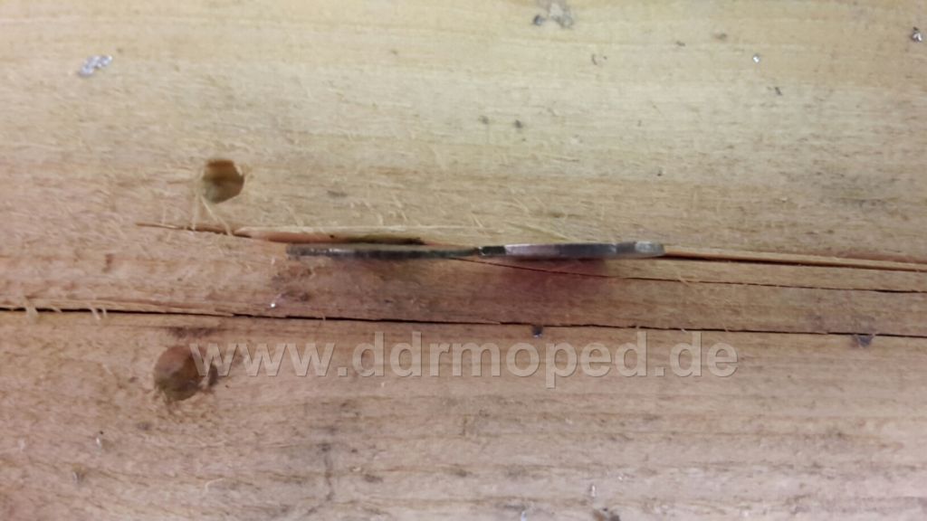

Geschrieben am: 28.10.2018, 11:15
QUOTE (SimsonSammler1234 @ 18.10.2018, 13:06)
QUOTE (der Lehmann @ 18.10.2018, 11:58)
Jörg das stimmt nur bedingt. Es gibt unterschiedliche Dicken, je nach verwendeter Nadel. wink.gif
Alle originalen Plättchen die ich bisher gekauft hatte und auch die Neufertigungen sind alle gleich. Wüsste auch nicht, dass es in einem Shop zwei verschiedene Varianten zu kaufen gibt. hmm.gif
Auch wenn man es schlecht sehen wird, links 0,5 mm für die fünfkerbige lange Nadel und rechts 0,8 mm für sie 4 kerbige kurze Nadel.
Geschrieben am: 29.10.2018, 00:18
Aber wirklich wissen tun das wohl die Wenigsten. Sonst müsste es ja 2 verschiedene Plättchen zu kaufen geben. hmm.gif
Gibt es dazu vom Simson Werk eigentlich auch irgendwo eine schriftliche Info?
