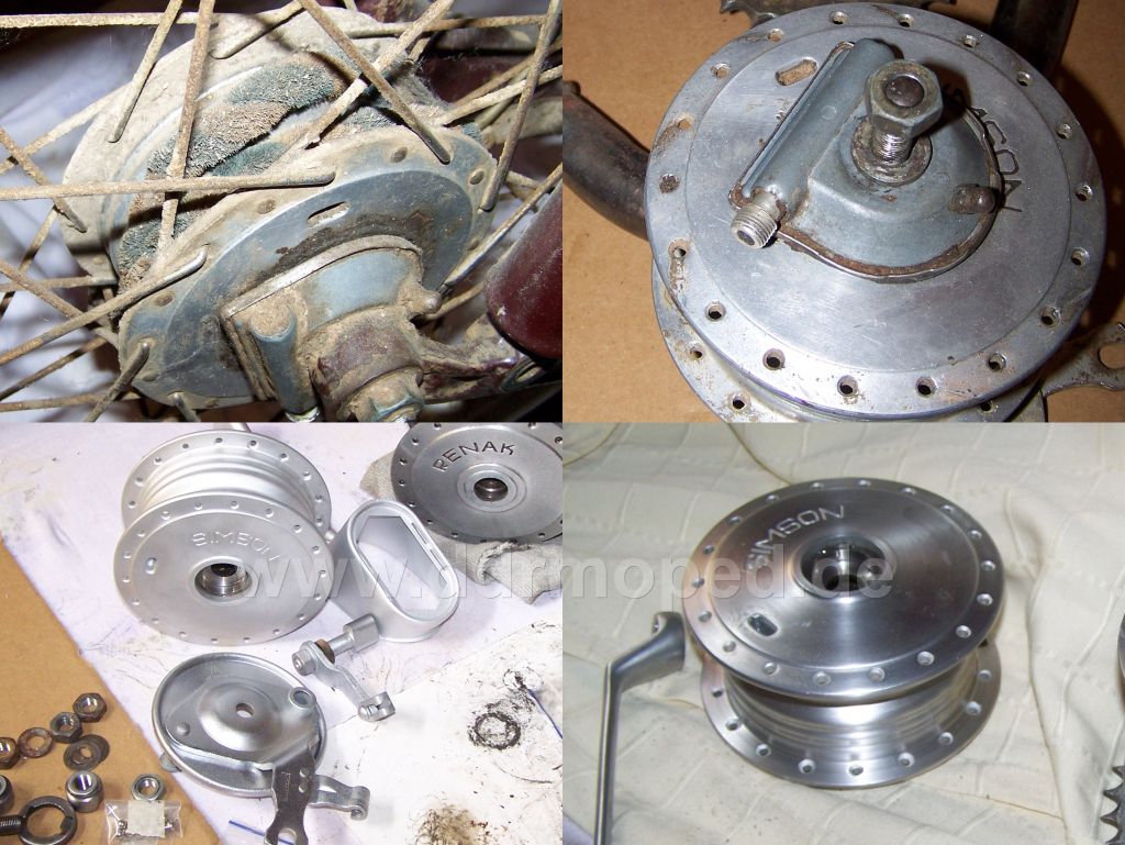

ps. Er hat mir auch den Tip gegeben, die dreckige Nabe in WD40 einzulegen (Haben wir hier ja Literweise). Und es hat geholfen. Bin vor 10 Minuten mit der Messingbürste über das Alu und es wird richtig schön. (Ich kan erst auf die Idee mit messing als ich Bild von itze gesehen habe).
Ist sehr sauber geworden. ich denke der rest geht beim Polieren weg!
Werde heute abend mal ein Bild einstellen(Vorher/Nacher)
Geschrieben am: 18.07.2012, 15:05
Messing ist aber nicht gesund für Alu! Das enthaltene Kupfer lagert sich an und in der Oberfläche ab und sorgt dafür, dass das Alu schneller korrodiert. Das Problem ist bei der allseits beliebten Legierung AlSi9Cu3 zu beobachten. Nimm eine harte Kunststoffbürste oder was vergleichbares.

Habe allerdings vergessen mir ne Messingbürste zu holen. 1200er Papier hatten sie auch nicht mehr. da habe ich mir einen Schleifschwamm(Finish) geholt.
Ich habe jetzt nur 320er,400er,600er&800er. nDas 1200er hatte ich bereits verbraucht. Muss evtl morgen mal woanders schauen.
ABER: Der Schwamm ist echt nicht schlecht. Ich dachte er nutzt sich schnell ab und nimmt dann die Form der Nabe an(ich hab die ja auch Maschine) aber das tut er leider nicht! Schaut aber selber! Ich habe erst mit 600er geschliffen und dann direkt mit dem schwamm(jeweils 5-7Min) Und das ergebnis spricht für sich.
Das Bild zeigt die Nabe wie ich sie bekam, grob gereinigt, gestrahlt und ca 15 Min geschliffen.
Leider hat die Nabe überall Poren was sie leider nicht mehr 100%ig schön aussehen lässt. Müsste eigentlich gefüllt werden! Keine Angst, werde ich nicht machen, denn dann müsste ich ja auch lakieren. Nenene, nicht die Naben! 95%ig schon ist schon OK laugh.gif
Ich schleife lieber noch ein bisschen und dann lass ich Klarlack drüber machen.

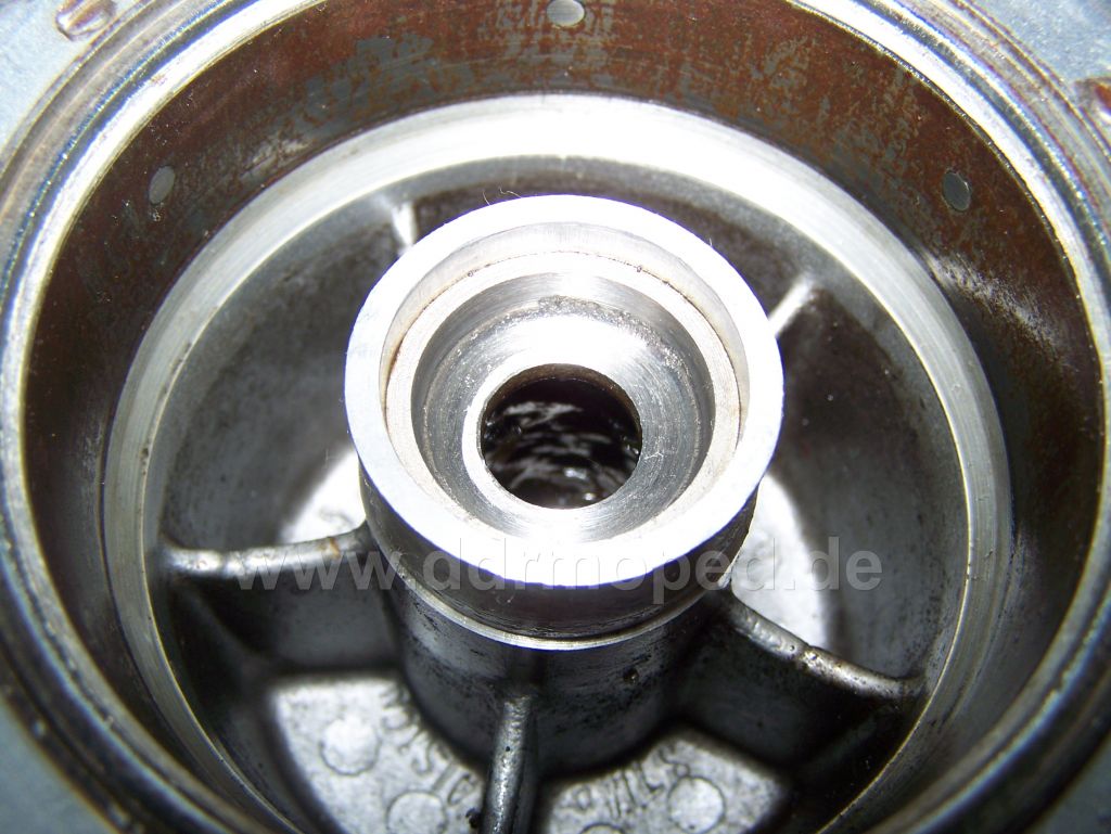

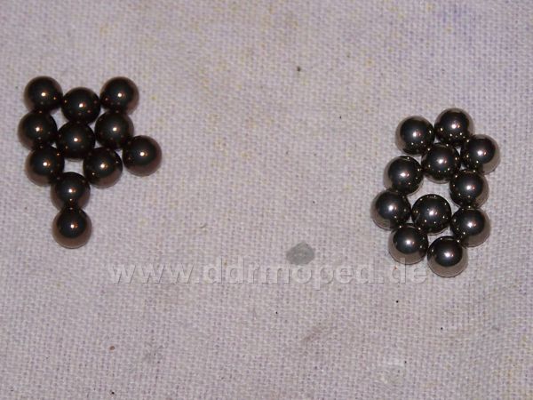

Übrigens, wenn ichgrad bei der Nabe bin.
Das hatte ich bereits heute Morgen gesehen, als wir die Nabe in WD40 eingelegt haben. Eine Laufbahn der Kugeln hats erwischt! sad.gif cry.gif
Kaputt, gehe ich mal von aus!
Allerdings eins war schon komisch.
Die Nabe lief PERFEKT! Und das meine ich so! Ich habe ein Video davon aufgenommen, wie ich die komplette Felge(liegend) gedreht habe (nicht feste) und nach >2:45Min stand die Felge erst. Und sie war dabei noch komplett ungereinigt und das Moped wurde mit viel schlamm abgestellt. Es stand vorher mindestens 7 Jahre rum!
Leider Habe ich nirgends ein Account um das Video hochzuladen, evtl werde ich mal den Start des Videos ausschneiden und hier reinsetzen falls man mir nicht glauben sollte. Allerdings muss ich dazu sagen, es war ein Lautes laufgeräusch zu hören, was ja auf fehlendes Fett schließen lässt. Es war nicht viel Fett, aber auch nicht gerade wenig!
ps. Die Frage, ob ich die Lagerbuchse abziehen kann erübrigt sich, denn: Muss ich ja!!!

Hier der Konus:
GrasserBenno
Geschrieben am: 18.07.2012, 20:15
Beiträge: 3915
Mitgliedsnummer.: 5580
Mitglied seit: 12.06.2012

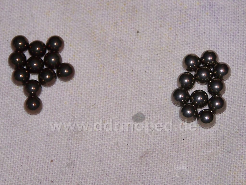

Und links die darin enthaltenen Kugeln!
Auf dem Foto ist der unteschied leider nicht ganz so deutlich!
Die sind sehr gelblich!!
Geschrieben am: 18.07.2012, 21:09
Den Konus kann man nachschleifen, ich hatte mir da mal ne Gerätschaft zusammengebaut. Die Lagerschale ist eher hin, nachschleifen wäre vielleicht möglich, ist aber grenzwertig.

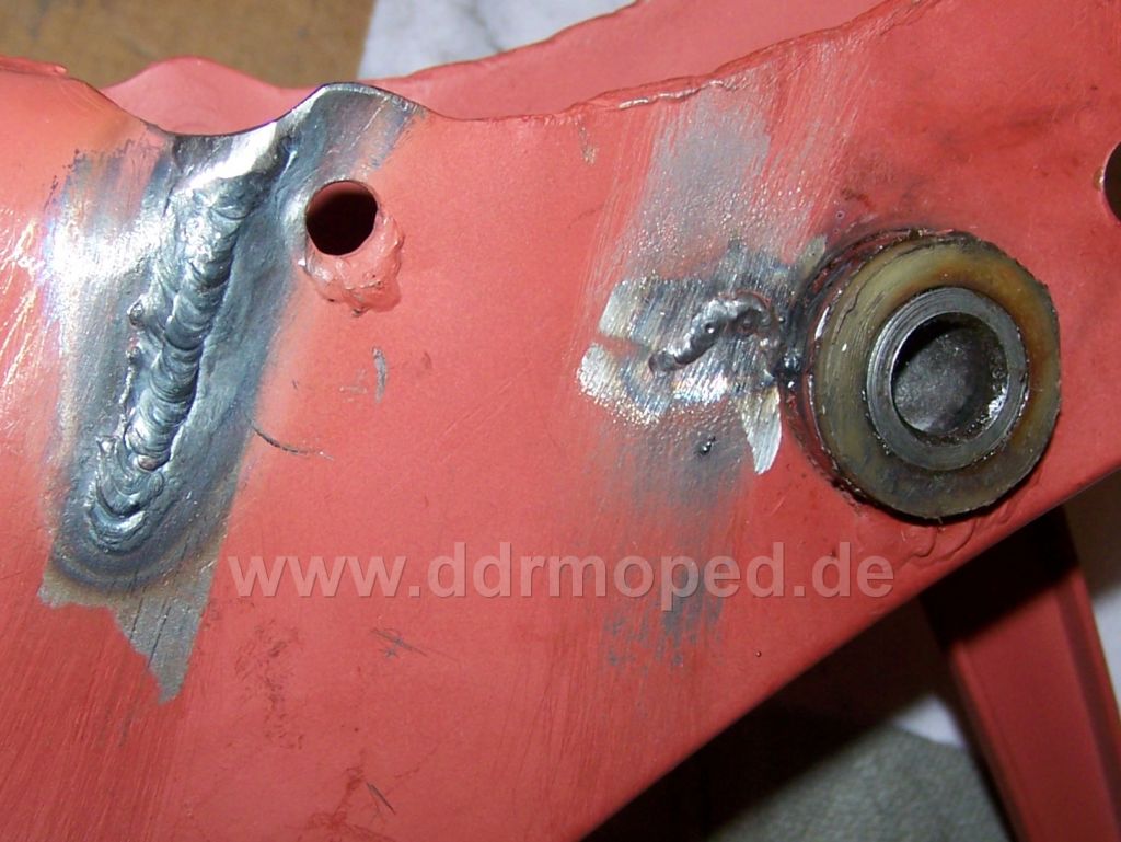

Wusstet Ihr schon, das e snicht nur Menschen gibt die Narben mögen? Es gibt auch Essis (Siehe Bild) Habe Ihn heute aus der Schweißerei wiederbekommen! Die Buchsen wurden vorm Schweißen natürlich herausgenommen wink.gif
Geschrieben am: 18.07.2012, 21:16
Sauber verschleifen, sonst hast du Kerbwirkung an der Schweißnaht!

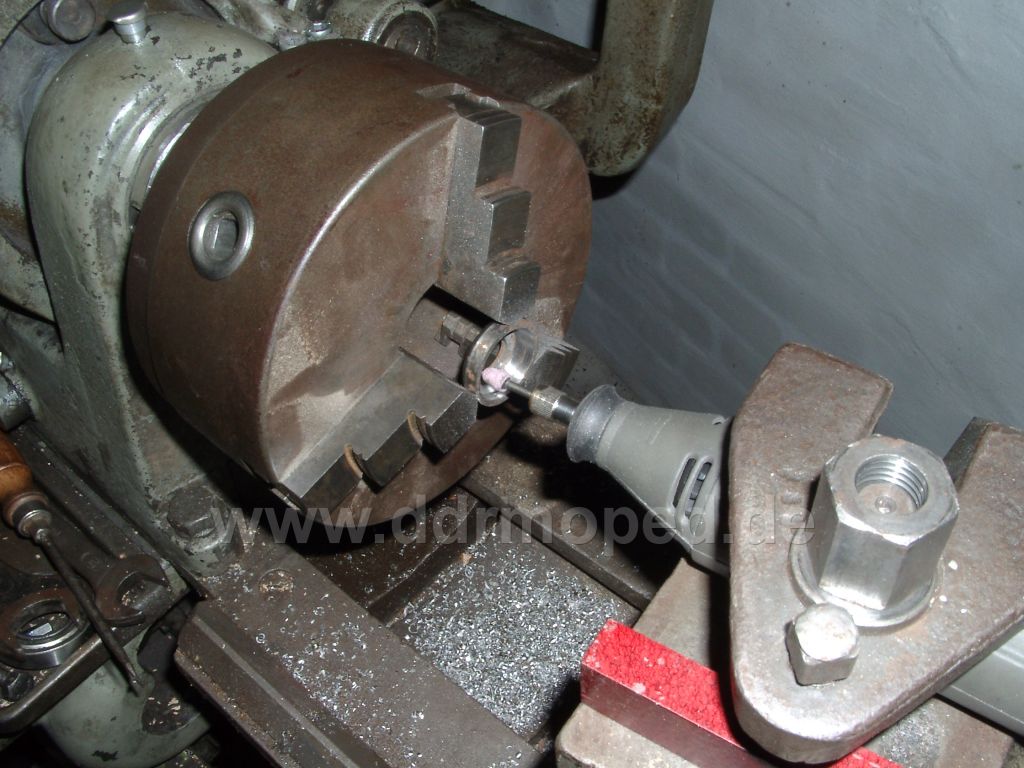

Bin neugierig, kannst mal ein Foto der Aparatur machen?
Wie gesagt. Ich denke, dass ich Wohl die Lager umrüse und dementsprechen die Buchse eh abdrehen lassen muss. Der Konus ist dann eigentlich auch über!
Werde mir dann wohl noch 2 oder 3 Reserve-Achsen drehen lassen, denn an meinem Hänger(den ich mir auch bauen will) sollen evtl ja auch noch Sr2 Räder dran wink.gif
Geschrieben am: 18.07.2012, 22:00
Klar, eigentlich ganz einfach. Es kommt nur auf den richtigen Schleifstein an.
