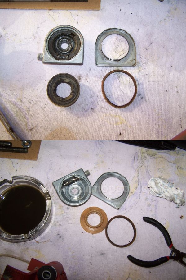

Habe grad den Tachoantrieb auseinander genommen. Und was soll ich sagen, mal wieder ein Teil, welches nicht richtig funktioniert mad.gif . Die Schnecke hat zuviel Längsspiel und rutscht in der richtigen Drehrichtung immer zuweit weg!
Es muss entweder einer neue Schnecke rein, da die auch leicht abgenutzt ist, oder ich muss einen Disztanzring einsetzten, der das rutschen der Schnecke verhindert!
Komisch ist allerdings, dsass die Schnecke abnutzungsspuren hat, da das gegenstück ja aus weichem Kunststoff ist. hmm.gif
Ist nur meine persönliche Meinung Frank, ärger dich nicht mit so Zeug rum. Davon gibts genug gut gebraucht oder neu original oder Nachbau.
Da gibts wichtigeres ....
Recht hast du ja. Aber ich will ja auch lernen, also muss ich sowas auseinander nehmen. Auch wird dort lackiert, poliert oder sonst was (hab mich noch nicht festgelegt).
Original muss schon sein. Nachbau will ich nicht (Auch wenn ich Ihn selber nicht erkennen würde). Original Neu wäre natürlich das beste.
Aber, bis auf Teile die ich selber herstellen (lassen) kann, werde ich die defekten erst mal nur dokumentieren. Wenn ich alles durch habe und nur noch der Motor übrig ist(den ich allerdings auch nicht machen werde (Hallo Norbert wink.gif ) dann werde ich mal sehen was alles zusammengekommen ist. Dann kann ich auch sammelbestellen was wiederum Transportkosten spart.
Natürlich packt mich manchmal die Herausforderung und dann will ich selber ne Lösung finden, wie z.B. 10er Achse auf Lager setzen ohne neue Achse zu nehmen. Es muss nur mein Dreher mitspielen.

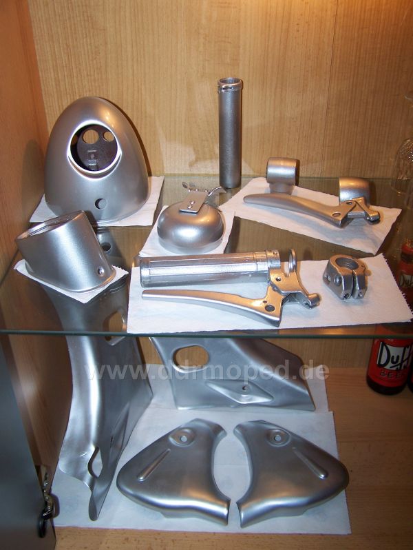

Ach Leute!
Zur Abwechselung mal was schönes. Ein paar fetrtige Teile. Die sind zwar schon seit ein paar Tagen fertig, wollte aber eigentlich den Werdegang dokumentieren. Lohnt sich aber nicht wirklich da ja immer das gleiche.
Das Hupengehäuse hatte ich erst Poliert, später vermackt und also eine zweites mal gestrahlt und lackiert. Hatte eigentlich einen kleinen Läufer im Klarlack, der ist aber nicht mehr zu sehen.PUHHH
Das Lampengehäuse hinten habe ich insgesamt 3 Mal gemacht. Erst jetzt ist es vernünftig gespachtelt(ist echt gut geworden, fast perfekt).
Die Armaturnen habe ich, wie bereits gesagt, silber lackiert. (Ich weis, nicht ganz korrekt, aber sieht GUT aus)
Die Hebel hatte ich als letztes gemacht. Auch diese habe 3 schickten Klarlack. Den Bremshebel habe ich allerdings auch 3 mal machen müssen. Jetzt ist er aber echt schön.
Die Abdeckbleche sind nicht klar lackiert. Auch habe ich diese nicht wirklich perfekt hinbekommen.
Und bevor jemand meckert wink.gif Das Teil der Hinterradfederung hatte noch eine gute Zink-Schicht. Und selbst wenn diese nicht mehr so toll gewesen wäre, das Teil bekommt keine Schläge von anderen Teilen und hält auch so ewig. Der Klarlack ist hammerhart!
was evtl. sein kann, dass ich die Armaturen ja doch nochmal mache, da ich sie ja eigentlich erst mal nur als test gemacht hatte. So langsam stören mich die kleinen Macken wink.gif
Man kann es leider nicht so gut erkennen, aber da ist ein Glanz im Schrank der ist irre cool.gif OK ich weis, mögen viele nicht wink.gif

Schick!
Muss ich mit meinen SR2 Teilen auch mal machen, die Teile so gut hinzubekommen

Danke danke!
Aber die Bleche sind echt nicht so toll, sollten aber reichen.
Mit Blechen komme ich anscheinend nicht so gut klar! Bin mal gespannt, wie das mit dem Kettenschutz wird. Der ist total hinüber. Ob ich den auch nur halbwegs hinbekomme ist echt fraglich! sad.gif
