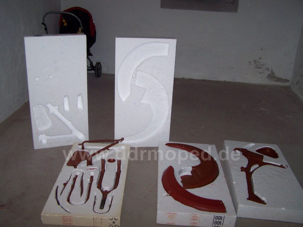

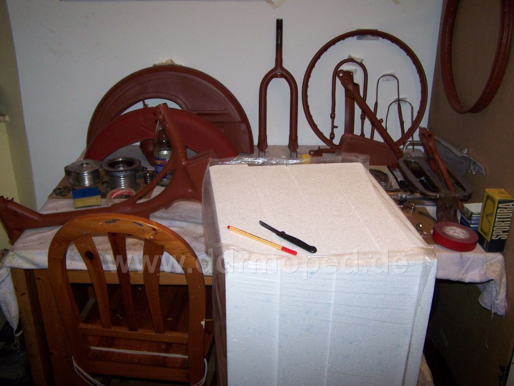

Machen wir mal ein kleines Rätsel, für alle die Sonntag abend mal Ihre Fantasie anregen wollen. _clap_1.gif
Ein Block mit vier 1000x500x100 mm Styropor ein Stift und ein Schälmesser. Und as alles vor den Essi-Teilen. Was kann das wohl werden? _uhm.gif (Ein 1000x500x80 Block ist nicht auf dem Bild)
Nur so viel. Die fertigen Teile(die silbernen) sind in der Vitrine, damit ich mir keine Macken mehr reinhaue. Aber in die Vitrine passen nur kleine Teile wink.gif

Hier der Verpackte Version.

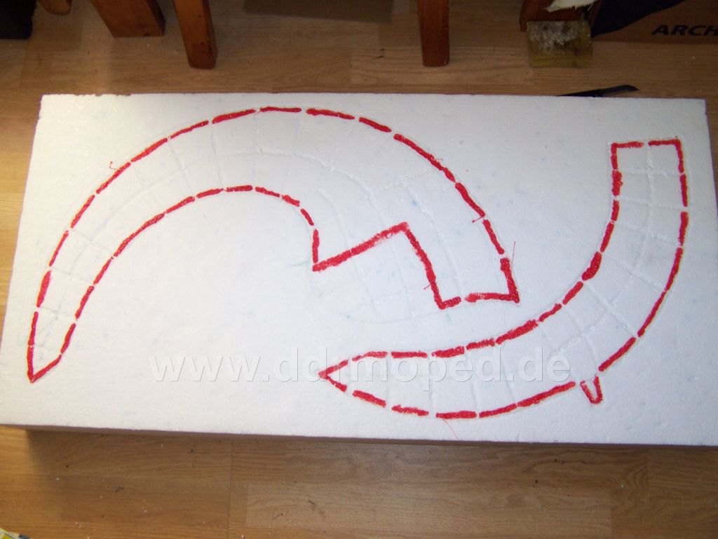

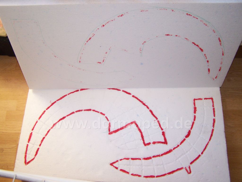

Und weil ich son Spaß dran habe biggrin.gif , hier noch der Werdegang der Schutzblech-Blöcke
Zuerst angezeichnet und angeschnitten
(Ich hoffe man erkennt es)
GrasserBenno
Geschrieben am: 22.07.2012, 22:31
Beiträge: 3915
Mitgliedsnummer.: 5580
Mitglied seit: 12.06.2012

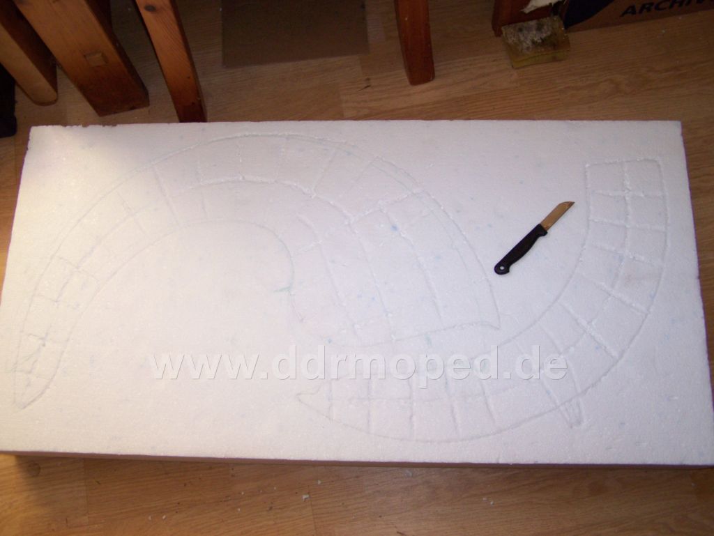

Man erkennt, dass ich die Blecheform mit dem Schälmesser in Rechtecktige stücke unterteilt eingeschnitten habe (Messertief und das reicht Teilweise nicht) Als Regel gilt: Die Längere Seite des Rechtecks darf nicht länger sein als die Tiefe die herausgebrochen wird.
Und dann mit dickem Lack (Ich habe Hammerite benutzt) nachgezeichnet um den Abdruck für den deckel zu nehmen.
Natürlich zieht man den Lack in dem Bereich den man ausbricht
GrasserBenno
Geschrieben am: 22.07.2012, 22:33
Beiträge: 3915
Mann muss schnell sein. denn der Lack muss ja so dick bleiben, das man auch einen Abdruck nehmen kann.
Im Bild unten erkennt man, wo ich zuerst gemalt habe und wo zum Schluss.
ps. Nicht verwirren lassen, der Abdruckdeckel steht verdreht dort.
GrasserBenno
Geschrieben am: 22.07.2012, 22:36
Beiträge: 3915

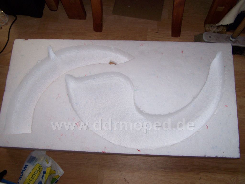

Und fertig ausgeschnitten sieht der Boden dann so aus wie unten auf dem Bild.
Dort ist ein Kleines Loch zusehen. Dass kommt daher, dass dort von Unten eine vertiefung für den Rahmen eingeschnittenist. Aber est ist genug Platz.
Mit einem oder zwei Blöcken mehr und etwas anderer Einteilung kann man den kompletten Essi so unterbringen und transportieren.

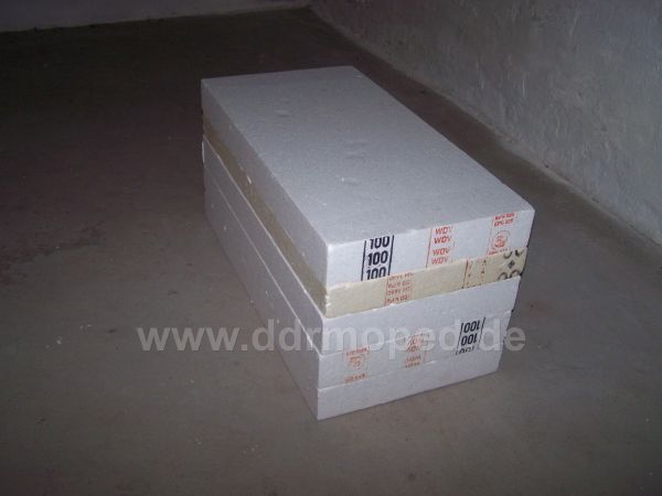

Aber hole dir die Blöcke nicht im Baumarkt. Dort kosten die 4 Blöcke ca. 20€
