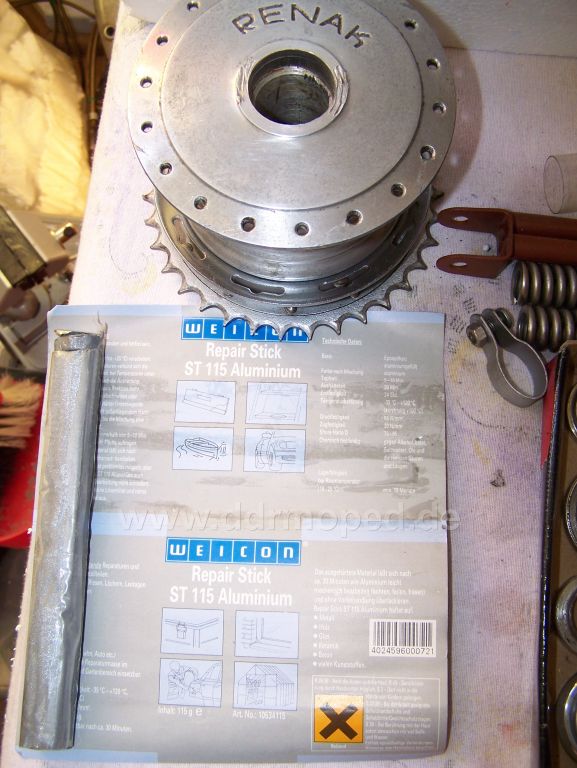

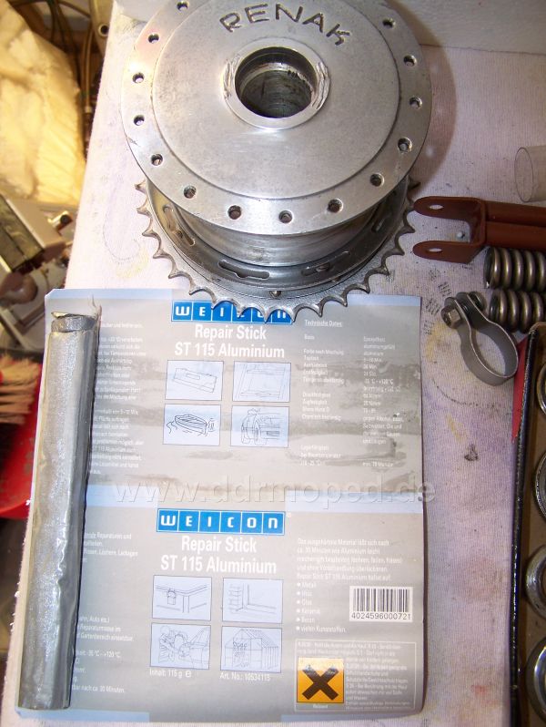

Ich habe ja schonmal von Knetmetall gehört/gelesen. Norbert hat in seinem Beispielaufbau damit den Tank glatt gemacht(wenn ich mich richtig erinnere).
Letztens hatte ich davon gesprochen, dass Arbeitskollege einen 2K-Auftragsalu hat. Diese habe ich mir geben lassen und es ist 2K-Knet-Alu.
Hat jemand damit bereits Erfahrungen? Ich würde gerne die Macken in der Nabe damit spachteln. Wenn der Spachtel nun keinen Alu farbenen Ton hat, birngt mit das alles garnix. Arbeitskollege sagte, man würde keinen Unterschied sehen. mhhhh, irgentwie glaube ich das nicht und hätte gerne eine weitere Meinung. Ist das wirklich so?
Oder sollte ich es besser sein lassen, die Nabe zu spachteln (Oh mein gott, wie sich das liest, Nabe spachteln ohmy.gif )
Ich will die Nabe nicht lackieren, ansonsten wäre das alles ja kein Thema!
Fragt nicht woher die Macke kommen, da werde ich nur wieder sehr Böse auf mich sad.gif
Geschrieben am: 23.07.2012, 16:37
Wer hat eigentlich das Wort "Knetmetall" für so einen Chemiecocktail vergewaltigt, Knetmetall hat immer noch metallische Bindung und kein Harz dazwischen. dry.gif
Schmier das Zeug doch erstmal auf ein Stück Holz und versuche es nach dem Aushärten zu polieren. Ich kann mir allerdings nicht vorstellen, dass das unsichtbar wird.

LOL!!! Mal wieder zu einfach, auf polierbarkeit testen.
Ich such hier schon ein stück Alu auf das ich das probehalber schmieren kann. Wenn ich gleich nichts finde nehme ich Holz.
Wusste ich auch nicht, ich dachte der Name kommt von der Verartbeitungsart!
Ich auch nicht wirklich!

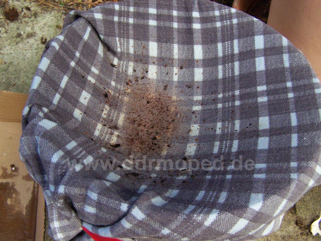

Habe vorhin auch mal die Essig-Essenz vom Tank abgeschüttet.
Es sah so aus, wie auf dem Bild, ich denke aber es ist nochmal soviel drin. Somit lasse ich den Tank noch ein paar Tage mit der Essenz stehen!
Aber die Frage, welche Öl ich nehmen soll steht noch, minertalisches oder syntetisches?

Ich habe gestern den Alu-2K-(Knet-)Spachtel getestet.Fotos erspare ich euch!
Vergesst es. Damit kann man zwar bestimmt gut große Dellen ausspachteln. Der Farbton kommt aber nicht mal annähernd an Alu heran. Das Zeug wird auch gut hart, aber ich werde da doch lieber bei meinem Metall-Spachtel bleiben!

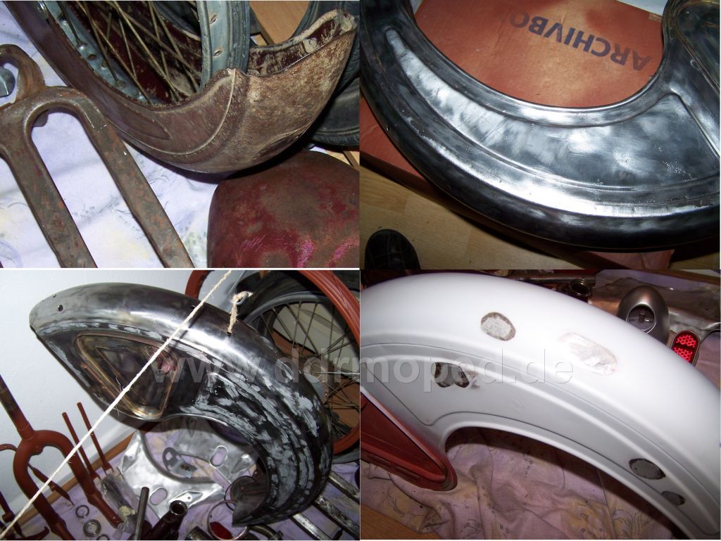

Wie ich ja schon vor einiger Zeit sagte, werde ich auch noch Teile Dokumentieren, die bereits fertig sind. Hier mache ich nun mit dem hinteren Schutzblech weiter. Ich denke dieses ist ein gutes Beispiel, was man falsch machen kann.
Leider habe ich kein ‚richtiges‘ Foto vom Urzustand des Schutzbleches.
Beim beginn der Arbeiten an diesem Blech wusste ich noch nicht, dass ich Zugriff aus einen Sand- bzw. Glasstrahler habe. Daher habe ich auch dieses Blech mit der Bohrmaschine und Drahtbürste ‚entlackt‘. Innen wurde es dabei sehr interessant, da die Kabelbleche (Oder wie immer die Dinger im Schutzblech auch Heißen) doch sehr gestört haben. OK, es ging dann aber und irgendwann war das Blech Lack frei.
Leider war das Blech nun doch schon ziemlich Arg vom Rost angegriffen(Ich hoffe man erkennt es auf dem Bild). Nun habe ich ja schon etwas(!!) gelernt, Dellen zu erkennen und habe auch sofort gespachtelt und geschliffen.

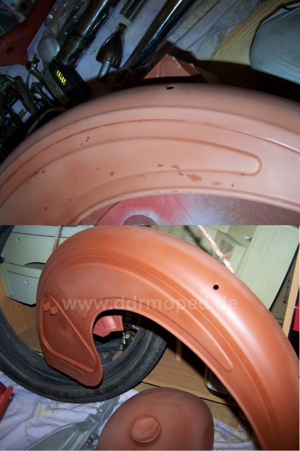

Jetzt liest man ja immer, erst spachteln und die dann übrigen Dellen mit Füller füllen.
Ich denke, dort habe ich den ersten groben Fehler in Sachen Füllen gemacht! Ich habe das komplette Blech mit Spritzspachtel übersprüht(Also auch da, wo nichts zu füllen war). Dann sah ich, es muss noch etwas am Metall-Spachtel geschliffen werden. Und auch Teilweise hatte ich sehr schlecht mit dem Metallspachtel aufgetragen. Also einige Schritte wiederholen.

Nun habe ich mir die Fotos das erste Mal auf dem PC angeschaut. Ich sah, dass Rost auf dem Schutzblech ist cry.gif . Dieser war mit den Augen NICHT zu sehen. Das hieß für mich, nochmal ALLES VON VORNE.
Nun hatte ich erfahren, dass ich Strahlen kann. SCHÖN _clap_1.gif _clap_1.gif ! Also wurde das komplette Schutzblech glasperlgestrahlt. Dann wieder Metallspachtel drauf und schleifen. Diesmal hatte ich besser geschliffen(so langsam bekomme ich Übung tongue.gif ) und nach der Grundierung waren nur noch wenige Macken und Dellen zu sehen. Diese letzten Macken habe ich dann mit meiner/meinem Füller/Grundierung ‚vollgetropft‘, noch einmal abgeschliffen und fertig war das Hintere Schutzblech!
Wie man nun merkt, habe ich doch einige Fehler gemacht. Der größte Fehler war, zu Bürsten.
Der zweite war, das Blech mit Wasser zu waschen. (Die Kanten am Werkzeugkasten waren echt glücklich darüber)
Der dritte war zu denken, dass Spritzspachtel die Dellen füllt und eine glatte Oberfläche erzeugt! Ne, ich denke(!!!) mittlerweile das auch der Spritzspachtel abgeschliffen werden muss, bis nur noch die Dellen gefüllt sind. Der Spritzspachtel füllt nur besser als mein 2in1-Zeug.
Nun ist es ja zu spät mich hier auf Fehler aufmerksam zu machen, aber trotzdem bitte ich darum. Es wird ja nicht das letzte Mal gewesen sein, dass ich diese Arbeiten ausführen werde.

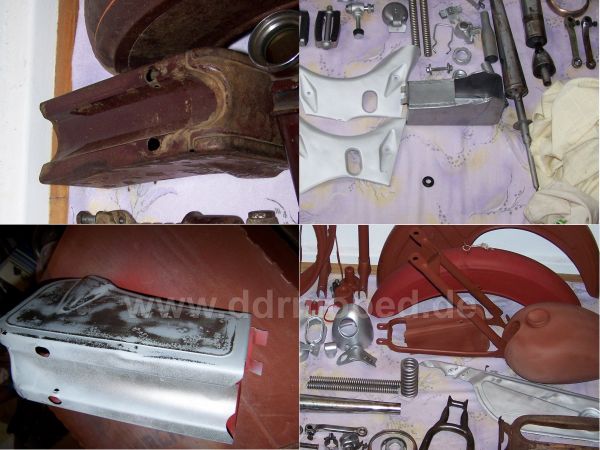

Kommen wir nun zum Federkasten der Hinterradschwinge.
Mittlerweile wusste ich ja, dass ich Sandstrahlen kann. Somit wurde auch dieser Kasten sauber vom Lack und Rost befreit. biggrin.gif
Daraufhin habe ich versucht eine Beule auszubeulen, was ich aber dann schnell habe sein lassen, da ich nur mehr Beulen gemacht hätte. weep.gif
Auch dieser Kasten war sehr von Rost angefressen. Dieses Mal allerdings habe ich erst gar nicht mit dem Metall-Spachtel gearbeitet. Ich habe ja am hinteren Schutzblech gelernt, dass der Spritz-Spachtel ziemlich gut füllt. Somit habe ich den kompletten Kasten von außen mit Spritzspachtel besprüht und diesen dann soweit abgeschliffen. Daraufhin grundiert und er sah echt gut aus (Wie einfach das doch gehen kann)
Nur noch die Punktschwqeißnähte auf der Rückseite müssen überarbeitet werden. aber ansonsten echt glatt.

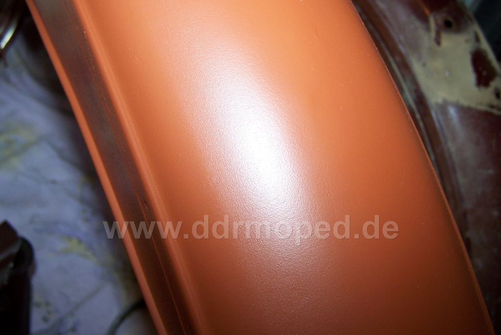

Unten auf dem Bild habe ich mal einen AUsschnitt einer Grundierung. Im Bild sieht die Oberfläche sehr Grob aus, mit dem Auge sieht sie Glatt aus:
Muss ich sowas noch glattschleifen bevor ich das Lackieren lasse? (Richtig gelesen, ich werde wohl doch lackieren lassen, da ich jetzt einen Lackierer an der Hand habe). Natürlich kann ich den Lackierer fragen, aber dann sind die Teile bereits bei Ihm und in der Kabine schleifen-->dann bringt er mich um!
Auch will ich Ihm soviel Arbeit wie möglich abnehmen, also wäre ich für eine Antwort sehr dankbar.

Das musst Du schon noch glatt schleifen, wie gesagt nass, d.h. auch mit Wasser abwaschen.
Und wenn Du es lackieren lassen willst, dann hast Du hoffentlich mit dem Lackierer abgesprochen, welchen Spachtel, Füller und Grundierung Du nehmen sollst.
