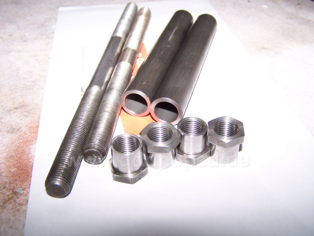

Der 'Zerspaner' ist wieder anwesend. das bedeutet, ich habe meine Teile für die Umrüstung der 10'er Achse auf Normlager. _clap_1.gif
Ich hatte ja schon einiges zur Umrüstung gelesen (z.B. unter Nützliches) aber da wird 'fast' immer die Umrüstung einer 12'er Achse beschrieben.
Tja, ich habe aber eine 10'er Achse, also habe ich mir was einfallen lassen.
Unten sieht man, was ich benutze um die Achse für ein Normlager umzurüsten.
- die Beiden 10'er Achsen
- 2 Rohrstücke mit Innendurchmesser 10mm (Die Länge muss angepasst werden)
- 4 Lagerbuchsen (die hat der Dreher gemacht)
Die Buchsen habe ich ganz bewusst nicht mit 10mm-Loch, sondern mit Innengewinde Drehen lassen. das hat mehrere Gründe:
- Wenn eine Buchse mit einem 10mm Loch benutzt wird, hat manh ein gewisses Spiel zwischen Buchse und Achse, da das Gewinde nur ca. 9,8mm Durchmesser hat. Dieses Spiel würde mit der Zeit immer weiter ausschlagen und das Gewinde der Achse könnte zerstört werden.
- (DER WICHTIGERE PUNKT) Das Gewinde bewirkt, dass ich ein fast komplett gefülltes Volumen im Querschnitt habe. Sobald die Buchse auf der Achse festgeztogen wird ergibt sich so etwas wie 'Eine Masse'. (Ich hoffe man versteht was ich meine)
ps. Mir ist klar, ich hätte mir auch ne komplette Achse drehen lassen können, das wollte ich aber 'noch' nicht. wink.gif

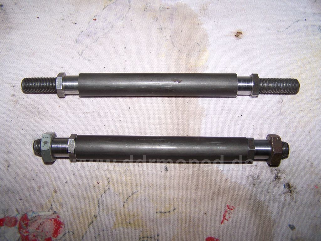

Nun stellt sich die Frage, wie Baue ich die Buchsen ein?
Dazu habe ich zwei Möglichkeiten:
(Die Lager habe ich noch nicht und fehlen somit auf dem Bild)
(Die Röhrchen müssen in der Länge so angepasst werden, dass die Lager OHNE SPIEL in der Nabe sitzen. Hier sind sie noch VIEEEL zu lang)
Oben:
Die Buchsen werden mit eingesetzten Lagern über das Rohr gekontert und können in keine Richtung verrutschen (Auch wenn eine Richtung durch die Nabe gehalten wird)
Unten:
Die Buchsen werden über das Röhrchen gekontert und das Lager hät sich an der Mutter
Ich bin doch bestimmt nicht der erste, der auf diese Art und Weise umrüstet. Daher meine Frage: Welche der Methoden ist die Bessere?
Geschrieben am: 17.09.2012, 19:10
Also die untere Variante ist Quatsch, wie willst du die Muttern vernünftig einstellen? Die werden sich immer ein Stück verdrehen und nicht mehr passen.
GrasserBenno
Geschrieben am: 17.09.2012, 19:54
Beiträge: 3915
Mitgliedsnummer.: 5580
Mitglied seit: 12.06.2012
Danke Tim.
Die wollte ich dann auch noch gegen die Buchsen kontern (Maße passen), aber da hätte ich auch bedenken, dass die Muttern sich lösen.
Also man sieht, ich hatte auch an ähnliches Gedacht, brauchte aber doch noch eine Bestätigung tongue.gif
Also die obere Variante. Danke

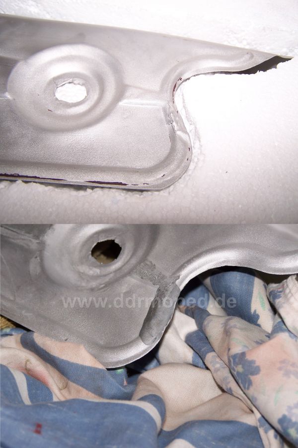

Es geht weiter. Und zwar am Kettenschutz.
Dort hatte ich das Problem, das die Außensicke gerissen und eingedellt war. mad.gif
Ich hatte mir gedacht: „Da kann der Schweißer doch auftragsschweißen und ich dann mit den Dremel die Sicke nachformen.“ _clap_1.gif
Gestern hatte ich dann den Schweißer darauf angesprochen und Ihm den Kettenschutz gezeigt. Seine Antwort: „OH GOTT!! Dass ist ja Papier!!! Das geht nicht! Da kann man nicht Schweißen“.
Mir fiel nun ein, ich hatte doch mal so etwas wie ‚Knet-Alu‘(Ich weis, der Begriff ist falsch, aber habe keine Ahnung wie ich es sonst nennen soll). Auf Seite 17 kann man sehen, was ich meine.
Dieses Knet-Alu habe ich also benutzt, und auf die Stelle aufgeklebt.
Es ließ sich eigentlich ganz gut verarbeiten. Besser als ich es dachte.

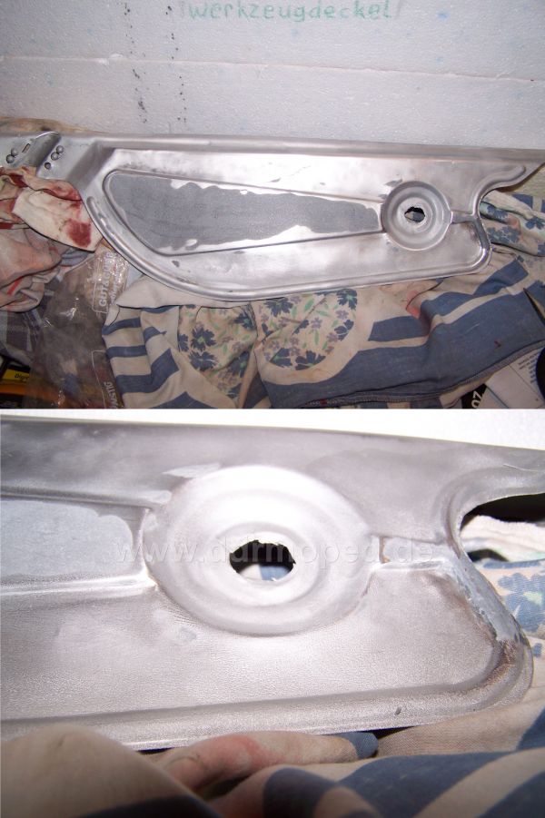

GrasserBenno
Geschrieben am: 21.09.2012, 13:08
Beiträge: 3915
Während das Alu aushärtete spachtelte ich einen Teil des Bleches.
Und zwar habe ich das Blech so gespachtelt wie ich es auf Seite 18 nachgefragt hatte, denn niemand hat eine andere/bessere Methode genannt. Somit also die gesamte Fläche abgezogen.
Nun war das Blech teilweise gespachtelt, das Alu und der Spachtel waren ausgehärtet, und ich konnte mit dem Dremel die Sicke nachformen und den Spachtel abschleifen.
Bei der Sicke bin ich schon stolz auf mich. Ich hätte nicht gedacht, dass ich sie auf Anhieb so gut hinbekomme. _clap_1.gif
Die gespachtelte Fläche ist auch gut geworden. Sehr glatt und auch relativ eben.(Geprüft mit einer Lichtquelle und Wasser --> Spiegelbild-Prüfung)
Heute nach der Arbeit werde ich hoffentlich Zeit haben, den Rest des Kettenschutzes zu spachteln und zu schleifen. Dann kann ich auch schon Füller drauf machen und mal sehen wie gut die Sicke wirklich geworden ist.
