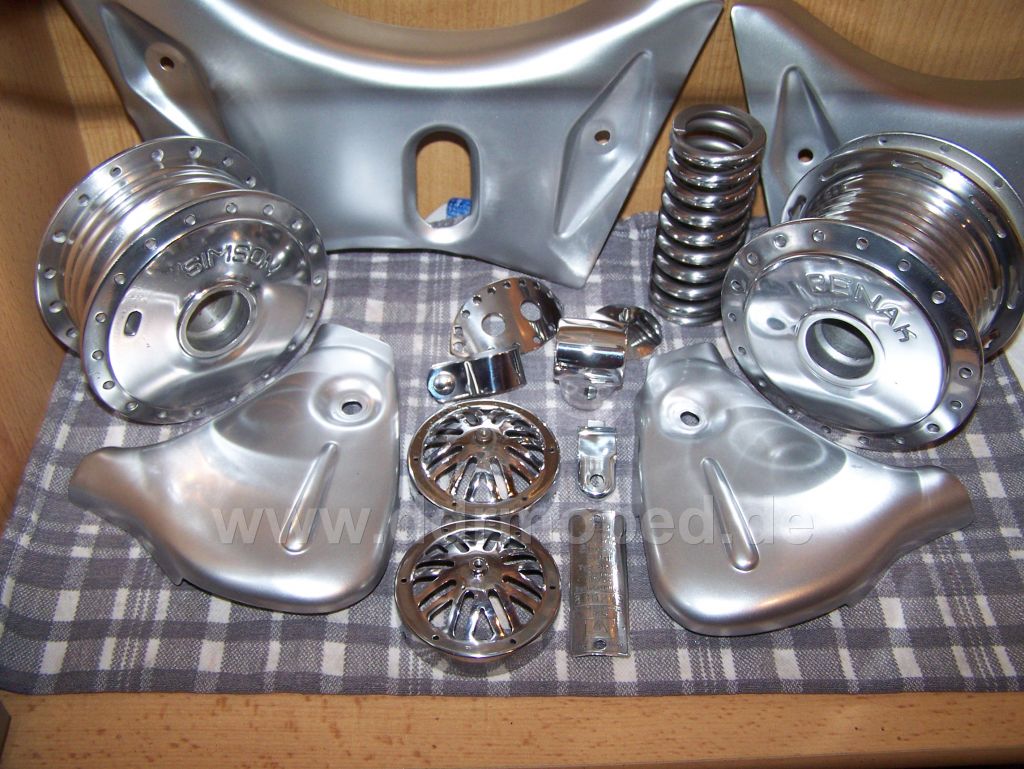

Hier mal ein Stand meiner bisherigen Polierarbeit (Oder besser meiner Blitze-Vitrine)
Da ich ja so dumm war das Typenschild zu strahlen, hatte ich mir gedacht es zu polieren (Ded Polierwahn halt) Und irgendwie is es GEIL geworden _clap_1.gif
Die Feder sieht auch besser aus als sie ist, auch sie hat Überall poren!
ps. Der obere Hupendeckel ist bereits verchromt. Allerdings an einigen Stellen abgeplatzt.
!!! Belche sind nicht mit maschine poliert und man siecht auch kein Blech!!!
Sie haben Felgensilber und sind mit Autopolitur per hand poliert!!!!! Waren zu verbeult und mussten gespachtelt werden!

Ach du heilige Schönheit.. Und dann erzähl mal jemanden, dass das für eine Essi ist, die meisten Laien würden sagen..

Hut ab Frank. Aber das Sattelblech muss schwarz original sein. Lass es schwarz verzinken, dann hast du von beidem etwas.

Und nebenbei, ich bin absoluter LAIE! Das ist meine erste Restauration.
Und ich habe kaum Werkzeug, was sich aber nach und nach ändert!
Habe immer noch ne geliehene Bohrmaschine hier!!!
Und wie gesagt, die Bilder erscheinen um längen besser als es ist!!!!
Wenn man genau hinsieht(geht halt nicht auf Foto), sind auf dem unteren Hupenteil einige schleifspuren!
Die Feder ist sogar total mies weep.gif . Da habe ich versucht die Poren mit nem Dremel zu entfernen und dann zu polieren _uhm.gif !! Tja, der Dremel war ein Fehler cry.gif Die Ritzen sind echt tief.
Ist ja nur vorarbeit für den Galvaniker, aber die Feder kann man evtl. schon so lassen! Von einem Meter abstand (näher kommen ja nicht viele) siehts echt gut aus. Wenn dann noch Zink(evtl gelb) draufkommt ..... wub.gif

Jetzt nicht schlecht reden hier. Ich finde das kann sich echt sehen lassen, auch wenn es vielleicht auf den Bildern besser aussieht, immerhin sprechen wir hier von einem Oldtimer. wink.gif

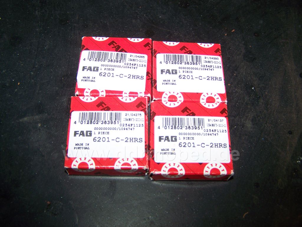

Heute habe ich was bekommen.
Es hat mich doch ganze 6,94€ gekosten (alle zusammen).
Kaum zu glauben, denn im Katalog waren sie einzeln 10,49€ gekennzeichnet.
Na ja egal.
Wann ich dazu komme, diese zu verbauen weis ich noch nicht genau, denn im Moment bin ich im Polierwahn und ich muss auch mal wieder etwas Renovieren!
Aber hier nun meine Errungenschaften für 6,94€

Was soll das sein, Made in Portugal?

Hi,
Das sind Kugellager von FAG Kugelfischer.
Kann ich nicht wirklich was zu sagen.
Ich habe sie bei Wollschläger in Bochum geholt (oder besser zur Arbeit mitbringen lassen). Von dort bestellen wir fast alles unserer Werkzeuge und auch Maschinen.
Der Vertreter, der sie mir mitbrachte, sagte es wären auf Lager immer 70%-85% drin, daher wohl auch so billig. Und ohne Transportkosten _clap_1.gif
