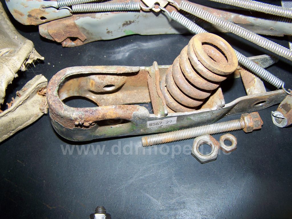

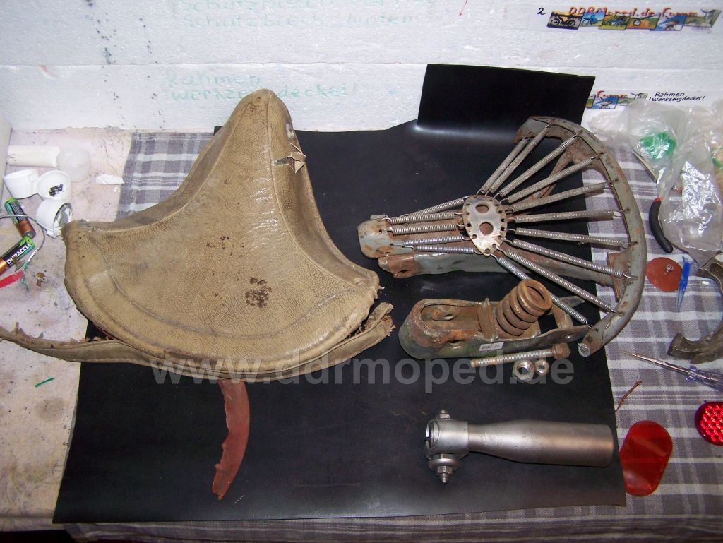

Vor ein paar wochen hatte ich ja einen Sattel ersteigert.
Anscheinend nicht ganz der richtige(Ich habe die Sattelstange eines anderen Sattels am Moped gehabt), aber damit kann ich leben. Wichtig ist ersteinmal, das ich überhaupt einen hatte.
Wie zu erwarten, war der Sattel auch Stark verschlissen.
Ups Bild vergessen:
GrasserBenno
Geschrieben am: 12.11.2012, 11:34
Beiträge: 3915
Mitgliedsnummer.: 5580
Mitglied seit: 12.06.2012

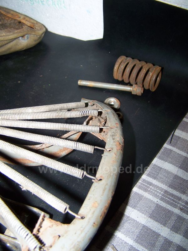

Das Unterteil wir decht teuer, wenn es verchromt wird.
Da hat der Chromer sehr viel zu tun!
GrasserBenno
Geschrieben am: 12.11.2012, 11:35
Beiträge: 3915
Das die Federn in den Löcher gehalten haben, war 'teilweise' ein Wunder
GrasserBenno
Geschrieben am: 12.11.2012, 11:39
Beiträge: 3915

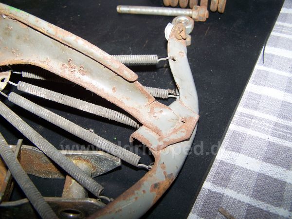

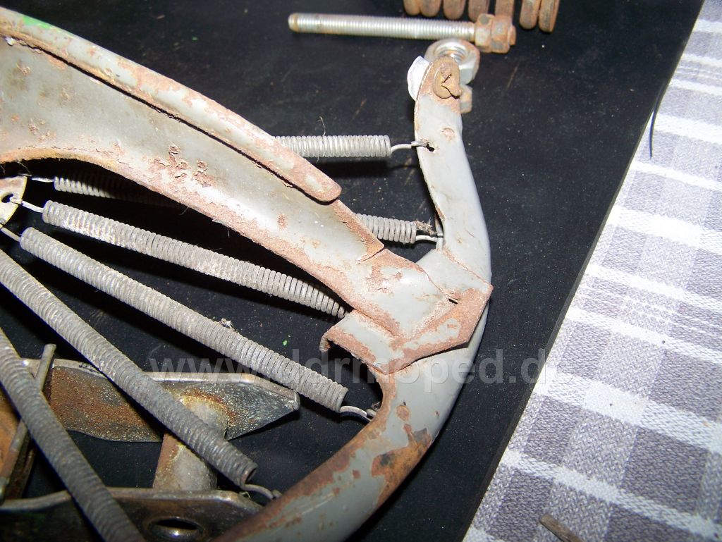

Und Risse mussten natürlich auch noch sein.
ich habe nun also die Risse schweißen lassen und auch die Löcher habe ich zuschweißen lassen.
Habe ihn heute Morgen vom Schweißer zurückbekommen.
Die Punkte habe ich abgeschliffen und neue Löcher gebohrt. (Leider habe ich kein Fotoapparat hier. Bilder kommen somit später)
