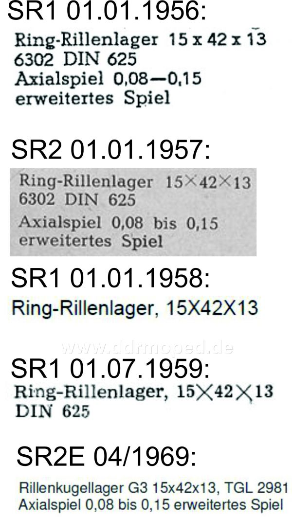

Hier noch einmal, was lt. Hersteller für Kurbelwellenlager hinein gehörten (aus den mir zur Verfügung stehenden Ersatzteilkatalogen):

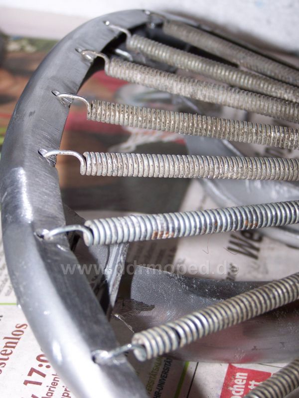

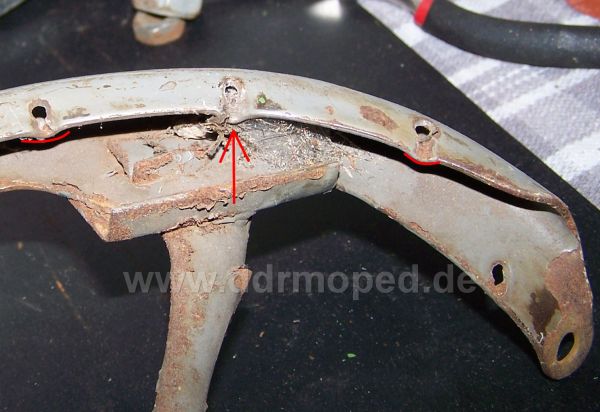

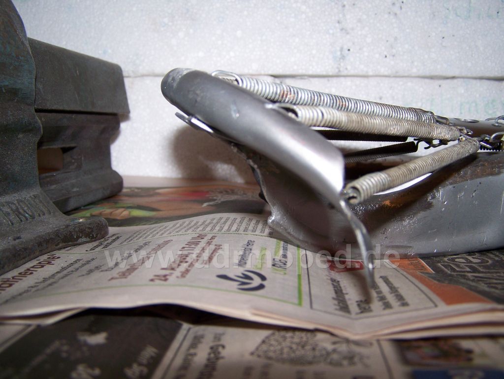

Ìch habe vorhin die Federn in den Sattel eingehangen, damit ich anzeichnen kann, wo ich die Kerben einfeilen muss, damit die Federn versinken.
Da habe in nun gesehen, dass die Federn gar nicht den Sattelrahmen berühren.

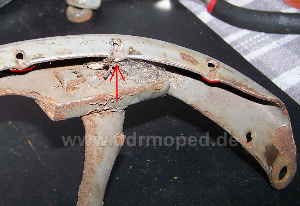

Nun habe ich die befürchtung, dass der obere Rahmenteil(wo die Löcher drin sind) etwas nach 'vorne/unten' verdreht bzw verbogen wurde. (Ich hoffe ihr versteht was ich meine)
Stimmt meine Vermutung?
Und selbst wenn ich recht habe, muss ich da wirklich was machen? Es ist alles Stabil. Ich würde sagen, der ist so noch voll OK. So muss ich noch nicht mal Kerben reinfeilen.
Trotzdem will ich eure Meinung wissen, denn ich habe noch nie einen Sattel Live betrachtet. Vieleicht zerstöre ich so ja sogar den Stoff. Da habe ich keine Ahnung.

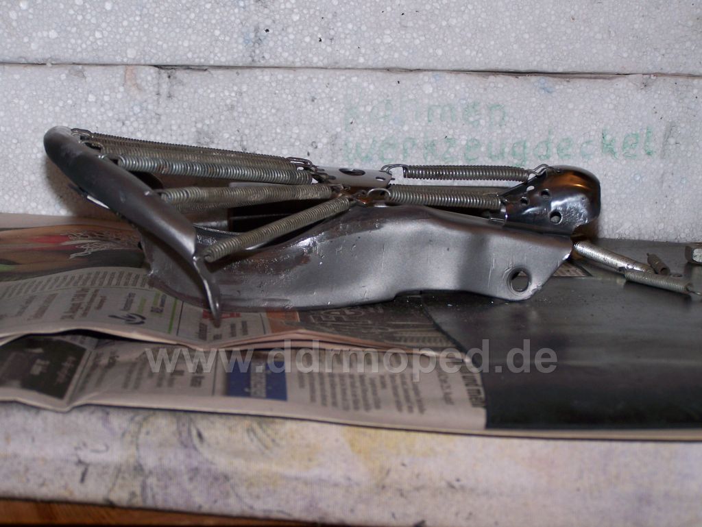

GrasserBenno
Geschrieben am: 13.11.2012, 20:24
Beiträge: 3915
Mitgliedsnummer.: 5580
Mitglied seit: 12.06.2012
Und noch ein letztes!

Da kommen keine Kerben rein, die Federaufnahmen sind runde Löcher. Mit der Zeit haben sich die Federn in das Sattelgestell eingearbeitet und die "Kerben" verursacht.

Der Sattelrahmen hat nicht nur Löcher für die Federaufnahme. Zusätzlich ist im Bereich der Löcher das Blech tiefgezogen und zwar so, dass der Draht der Feder im Einbauzustand nicht über den Rahmen des Sattels vorsteht. Das sollte sicher die Gummimatte und den Filz der Satteldecke vor Beschädigungen schützen. Ich denke, auf dem Bild ist das einigermaßen zu sehen.

Allerdings genau deshalb habe ich ja das gefühl, dass bei meinem Sattel was verzogen bzw. verbogen ist.
So wie meine Federn sitzen, brauche ich die vertiefungen anscheinend nicht!
Soll ich da was gerade biegen? Oder kann ich alles so lassen?
Nochmal ein Bild mit den Vertiefungen. Das habe ich bearbeitet, um das zu Zeigen was Jürgen in der Zeit erklärt hat

rein optisch würde ich sagen, einen kleinen Knick könnte dein Gestell noch vertragen.

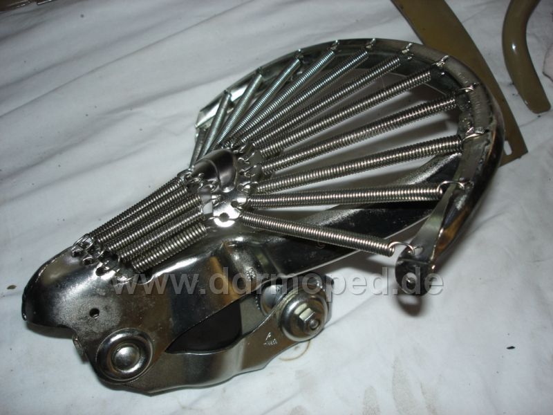

Wieso glänzt der Sattel auf deinem Foto so?
Verzinkt?
Chrom(Matt)
oder doch nur geschliffen?

Benno, der ist verzinkt. Bei der Variante mit Gummipuffer war das so.
Bei deiner Ausführung war das Gestell nur noch schwarz oder grau lackiert.

Mein Sattel selber war grau lackiert, ich werde ihn wohl Schwarz machen.
Allerdings bin ich am Überlegen, ob ich da auch vorher verzinken lasse.(Korrosionsschutz wink.gif )
Und da fällt mir ne Frage ein. Kann man auf Mattchrom lackieren?
Nichts falsches denken, das habe ich nicht vor. Nur Interessehalber.

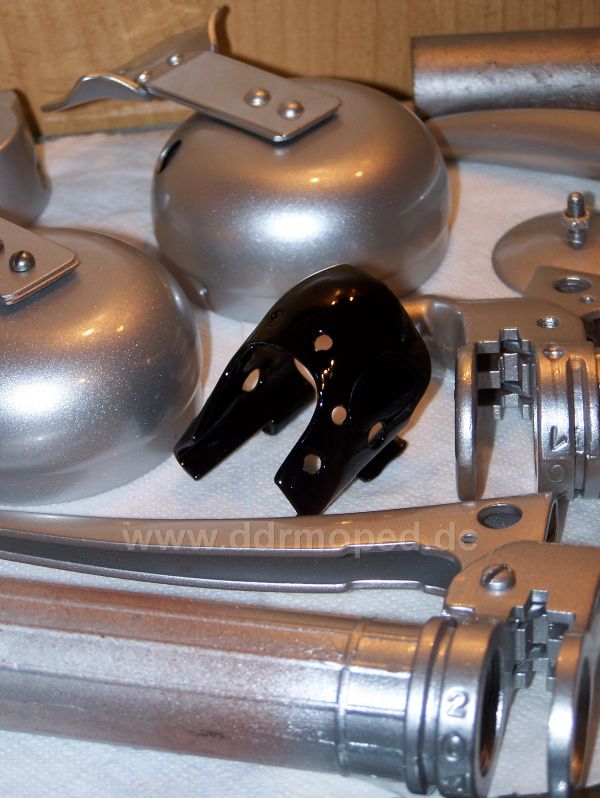

ps: Hier noch mein erstes schwarz lackiertes Sattelteil. wub.gif

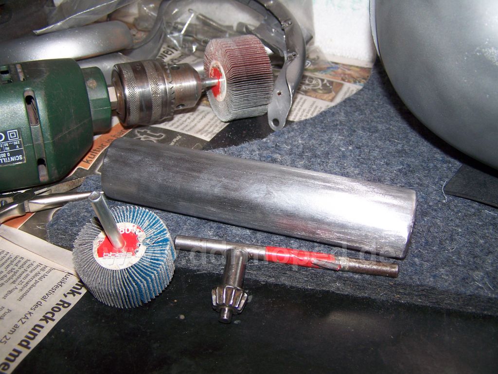

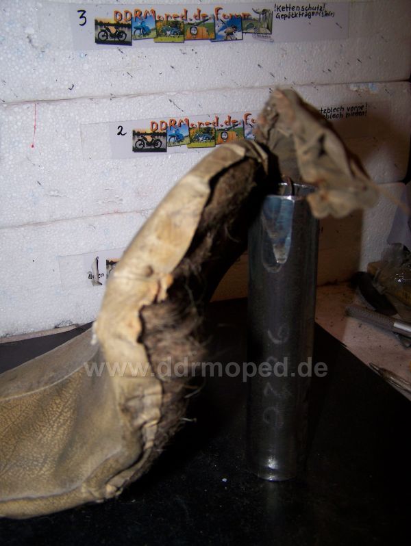

Um mal zu zeigen, dass ich nicht ganz untätig daheim rumsitze. Werde ich mal den Bau meiner Sattelstütze dokumentieren.
Und zwar hatte ich ja einen Sattel ersteigert. Diesen habe ich auch schon fast fertig.
Allerdings hatte ich nicht die passende Sattelstütze (An meinem Essi war wohl ein anderer Sattel verabaut)
Ich brauche nun die gerade Sattelstütze.
Da dieses einfach nur ein Rohr ist, habe ich mir gedacht, mir eine zu bauen und nicht zu kaufen.
Originalos werden jetzt evtl aufschreien, aber ich sehe das folgemndermaßen:
Ich baue ein DDR-Moped auf. Und Damals war es schon fast normal, fehlende Teile irgendwie selber zu basteln, wenn man sie nicht anders bekommen konnte.
Also sage ich: Selberbauen gehört dazu und ist fast gleichzustellen zu Originalteilen(DIES IST MEINE MEINUNG)
OK
Nun brauche ich Rohmaterial.
Dieses habe ich in der Ausbildungswerkstatt gefunden.
Eben in die Säge eingespannt und schwups hatte ich meine Stange.
Ich habe sie einen cm länger gemacht, als meine Vorhandene Sattelstütze
Nun hatte ich ein dummes hässliches Stück Stahlrohr (St-37)
An einem Ende habe ich etwas glatt geschliffen. Dort kommt später noch eine Kerbe rein (das Glattschleifen war nicht nötig, aber es war zu spät)
GrasserBenno
Geschrieben am: 21.11.2012, 22:23
Beiträge: 3915
Da ich ja eine Verchromte Stange haben möchte, und ich auch ein bisserl die Kosten beim Chromer senken möchte, habe ich nun angefangen zu schleifen
Als erstes habe ich mit einer 80'er Fächerscheibe die Stange in Längsrichtung geschliffen. Solagen, bis alle tiefe 'Kratzer' weg waren und nur noch die Riefen der 80'er Scheibe zu sehen waren.
(das man die Stange mit weichen Backen in den Schraubstock spannt, sollte klar sein wink.gif )
Ergebnis:
