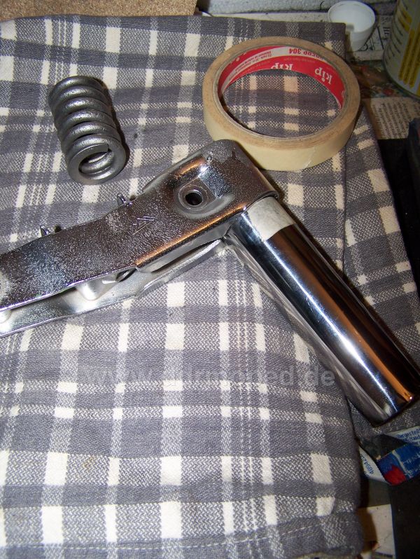

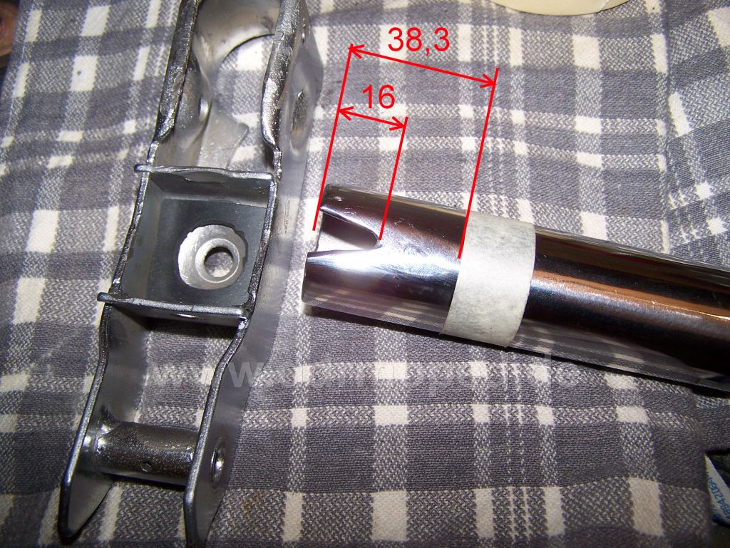

Ich habe mal ein paar Maße an meinem Selbstbau genommen.
GrasserBenno
Geschrieben am: 22.11.2012, 23:51
Beiträge: 3915
Mitgliedsnummer.: 5580
Mitglied seit: 12.06.2012
Zuerst einmal die Maße.(inm Millimeter)
Länge: 160
Außendurchmesser: 35,05 bis 35,11
Wandstärke: 2,6
Nuttiefe: 16,4(passt 100% miit 'etwas' spiel) (Maß editiert, Maß im Bild ist falsch)
Rohreinschub: 38,3
Das alles bedeutet:
- Mein Rohr hat eine 30% stärkere Wand als die Originale
- Ich habe St37. Ich kenn zwar das Original-Material nicht, vermute aber St34.
- Das Rohr wird auf mehr als die Hälfte des Einschubs auf Vollmaterial gespannt.
und für mich bedeutet das:
Ich brauch weder Angst davor zu haben, dass das Rohr an der Nut bricht, noch muss ich das irgentwie beobachten. biggrin.gif
Es hilft also, mal in Ruhe über alles nachzudenken. Aber ich hätte nicht über das nachgedacht, auf was Ihr mich gebracht habt. Hat also was gebracht. _clap_1.gif
Frank , Ein Bild der Originalen Stütze wäre trotzdem nett.
ps. Wie man sehen kann, habe mir auch Gummis als Unterlage für die Feder gebastelt. Die dämpfen alles und machen Lack am Obergestell nicht kaputt wink.gif
(Oberteil nicht im Bild hmm.gif wink.gif )

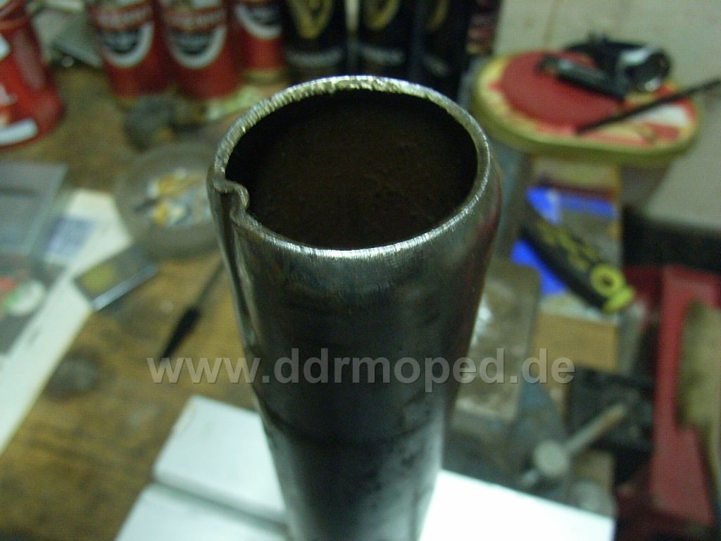

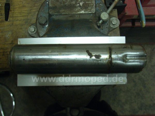

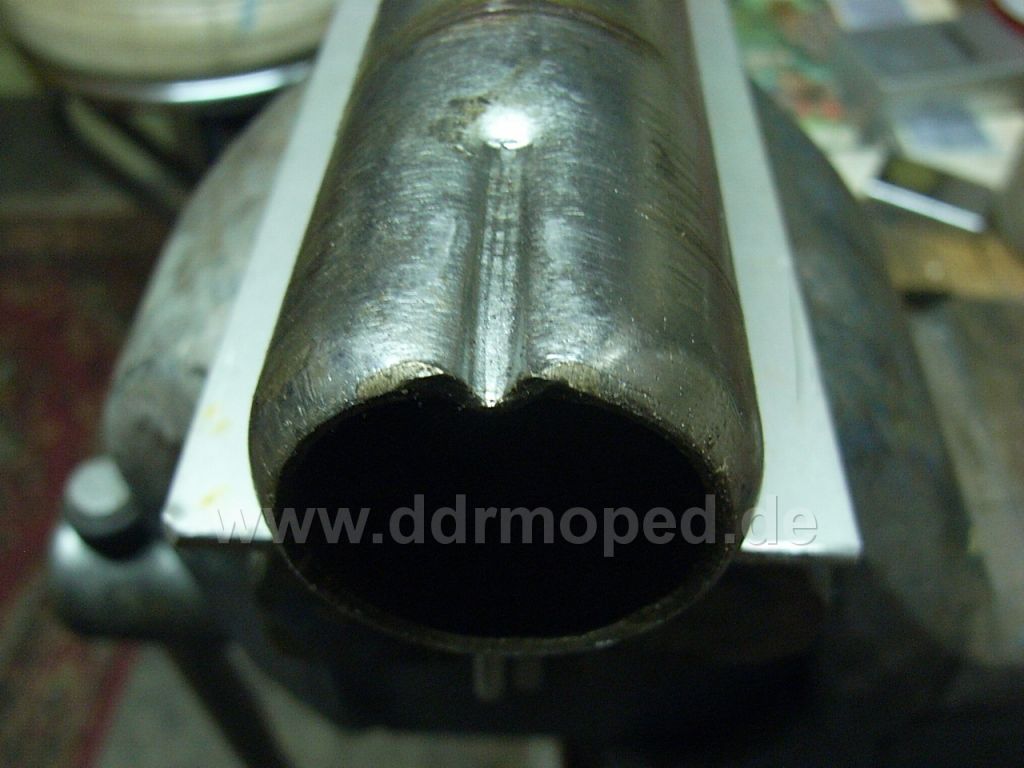

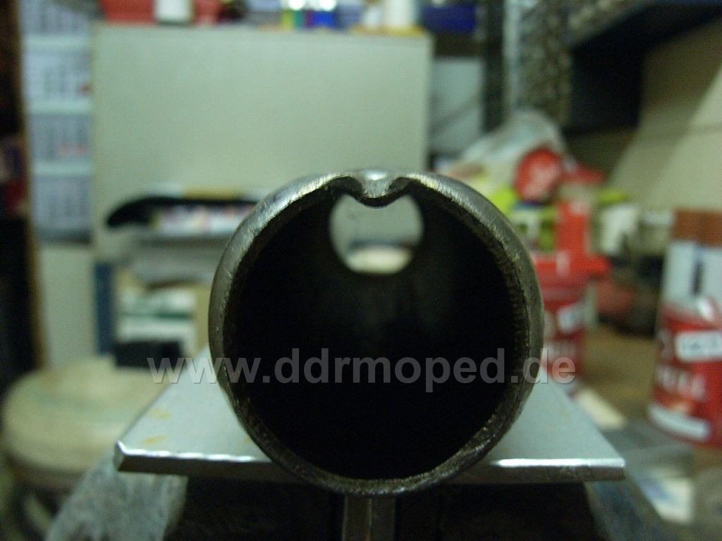

Hallo Benno
Wie versprochen die Bilder von der Stütze.
Mfg. Frank

DANKE Frank
So bekomme ich das wohl nicht hin. Aber mal sehen, ich frage Montag mal in der Schlosserei ob die mir ein Rohr am Ende so 'einbiegen' können wie das beim Originalen ist. Wenn die das hinbekommen, lass ich mir zeigen wie und werde eine neue Stütze bauen.
Ansonsten nehme ich die, die ich jetzt habe.
Nochmal Danke Frank.
