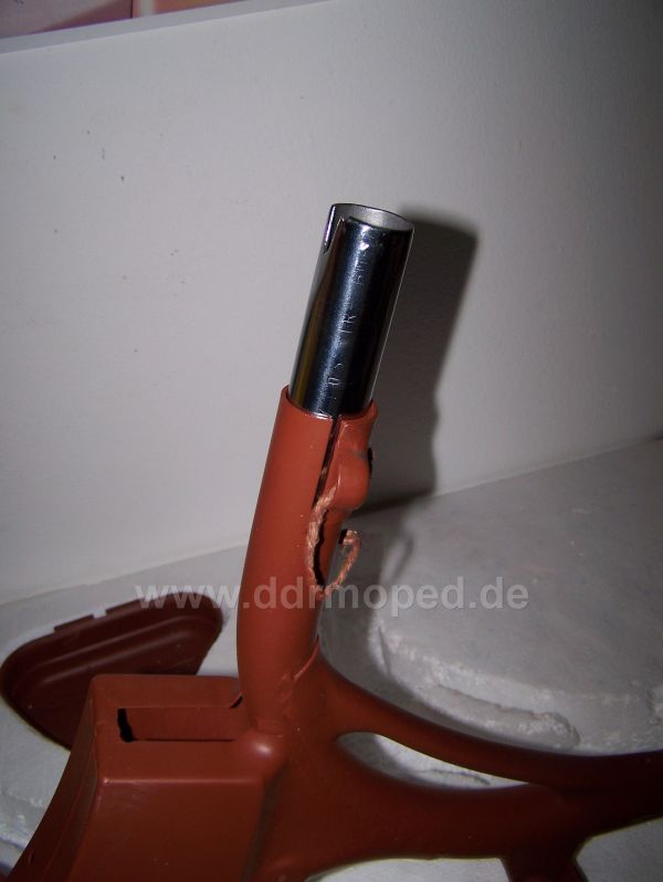

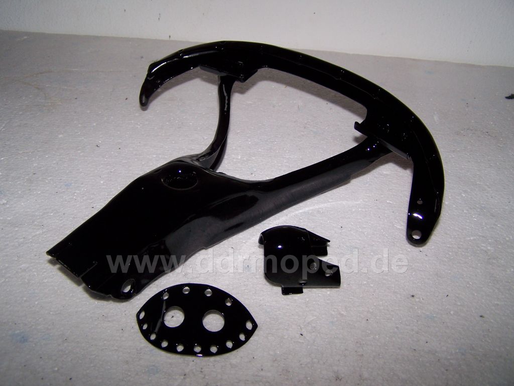

Habe den Rahmen mal rausgeholt und geschaut.
Passt PERFEKT!
GrasserBenno
Geschrieben am: 24.11.2012, 14:19
Beiträge: 3915
Mitgliedsnummer.: 5580
Mitglied seit: 12.06.2012
Und mit dem Nächsten Foto kann ich den Punkt "Sattel" meinerseits abschließen.
Das Sicherungsblech ist natürlich auch vorhanden und fertig.
Fehlt nur noch das Unterteil, welches vercromt werden muss.
Und OK, ich habe den Sattel vorm Lackieren nicht verzinken lassen, obwohl ich es eigentlich wollte. weep.gif

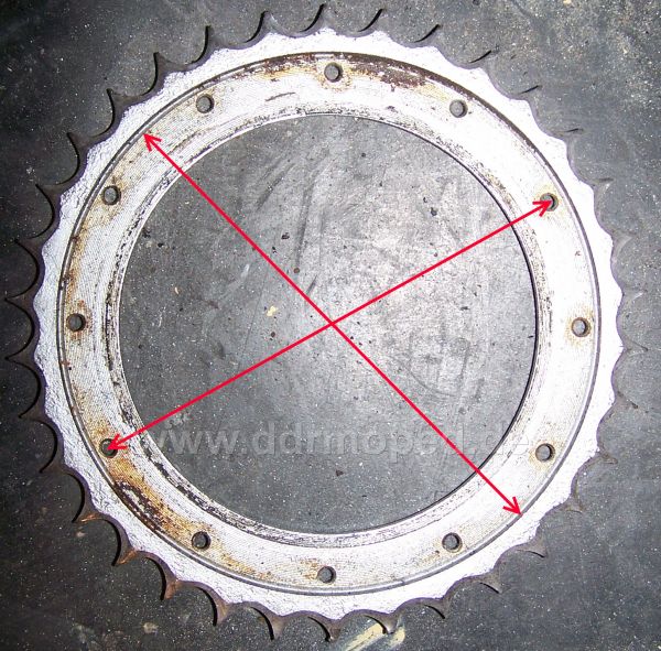

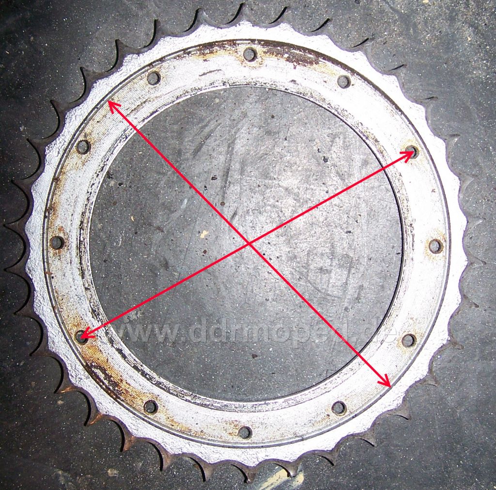

Leute, ich hab mal wieder ne Frage.
Ich finde nirgens ein Antriebsritzel fürs Hinterrad mit 12 Löcher zum Nieten.
Passt das zu schraubende Antriebsritzel mit 6 Löcher auch an meine Radnabe und könnte ich ein solches auf meiner Nabe verbauen, also auch anschrauben?
Mir ist klar, dass ich evtl die Löcher etwas nacharbeiten müsste(Gewinde/Aufreiben?).
Es müssen ja eigentlich nur der Lochkreisdurchmesser und der Durchmesser der Vertiefung passen(Siehe Bild).

Die Suche nach dem Ritzel hat sich wohl erledigt.
Allerdings ist auch dort nur noch eine begrenzte Menge zu haben. Somit wird das Problem mit dem Ritzel irgentwann doch noch mal akut.
Daher wäre es doch schön zu wissen, ob man nicht doch das 6-Loch verbauen kann.
Benno

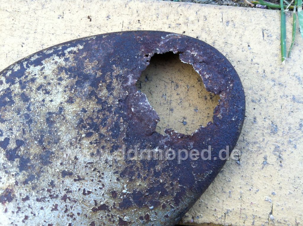

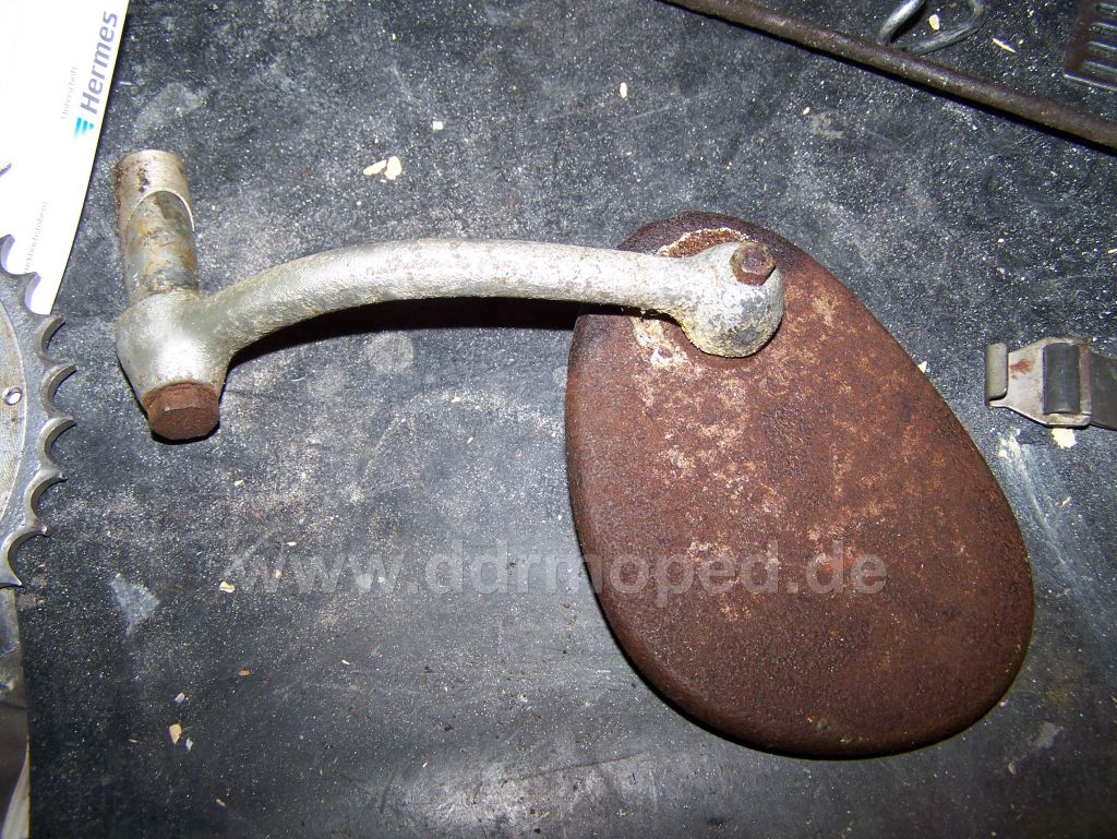

Ich habe heute neues Spielzeug bekommen.
Darunter auch ein Spiegel.
GrasserBenno
Geschrieben am: 26.11.2012, 22:19
Beiträge: 3915

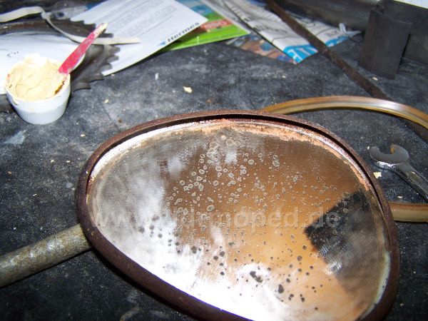

Jetzt wollte ich Ihn auseinander nehmen, damit ich morgen strahlen kann.
Und schon habe ich ein Problem.
Gibt es einen Trick das Spiegelglas "heile" herauszubekommen, ohne das Blech herumbiegen zu müssen?
Wenn ich es herumbiegen muss, welche Stelle(n) wären da die günstigsten?
MisterFlo
Geschrieben am: 26.11.2012, 22:24
Beiträge: 1169
Mitgliedsnummer.: 5314
Mitglied seit: 23.03.2012
Ich schiebs immer nach ganz rechts und dann kann man es unten links hochheben..
Und das wird wieder mit dem Spiegelglashalter, meiner sah mal so aus:
Gruß- Florian

Danke Florian.
ich habe gestern über eine Stunde rumgefummelt und das Glas einfach nicht herausbekommen. mad.gif Vorhin hats beim ersten Versuch geklappt. blink.gif
Nun aber die Nächste Frage:

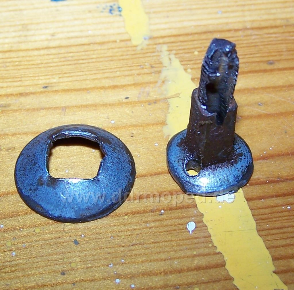

Ich bekomme den Arm nicht vom Spiegel ab. Das Gewinde ist total festgefressen.
(Die Kontermutter habe natürlich bereits entfernt)
Bevor ich aber nun die Schraube ausbohre, würde ich gerne mal nach einem Bild der ausgebauten Schraube fragen.
Hat da jemand eines? Denn das Teil müsste ich mir ja nachbauen. Aber ich habe die Befürchtung, das dort irgendwie eine Kugelform dran ist.
Wäre der Hammer, wenn mir da mal einer ein Bild einsetzen könnte.
Geschrieben am: 27.11.2012, 11:18
Wenn du das Glas raus hast, mach die Schraube mal mit einem Bunzenbrenner heiß und sprüh dann alles mit Rostlöser ein. Normal solltest du die Mutter dann abbekommen. Mit nachbauen ist schwierig, denn die Schraube ist speziell und man kann hier keine normale Schraube nehmen.
Versuch also, dass das Teil heil bleibt.
Gruß Jörg

Hallöchen Jörg.
Danke für den Hinweis, mit der besonderen Schraube. Genau das habe ich mir auch gedacht, das sie Speziell ist. Daher erst meine Frage.
Die Mutter habe ich übrigens ab. Die Schraube ist am Arm festgegammelt.
Aber ich werde mal das versuchen, was du sagtest.
heiß machen, Rostlöser drauf und probieren.
Aber dabei wird wohl das Gewinde leiden.
PS: Gerade kam der Meister an und Ihn fragte ich auch gleich mal. Er sagte, das wird nix. Die Schraube werde ich nicht herausbekommen ohne sie zu zerstören.
Ok auf seine Meinung gebe ich VIEL, aber ich versuche es trotzdem.

essifreak
Geschrieben am: 27.11.2012, 17:37
Beiträge: 5090
Mitgliedsnummer.: 2391
Mitglied seit: 25.06.2009
http://simson-oldie.jimdo.com

Danke für den Link.
Hier mal der Stand der Dinge.
Wir (die halbe schlosserei und ich) haben fast eine Stunde diskutiert wie man das teil abbekommt. Eigentlich waren alle der Meinung, das kriegen wir nicht ab, aber trotzdem haben alle mitversucht eine Lösuing zu finden, die nichts zerstört.
Ausprobiert wurde dann 'meine Idee' und das war folgende:
Edit: Habe die Idee und das Bild entfernt.
Vor 10 Minuten ist mir aufgefallen, dass meine Vorgehensweise gar nicht funktionieren konnte, denn:
Wir Alle (Ich und auch die Schlosser) sind fälschlicherweise davon ausgegangen, das die Schraube im Arm verschraubt war und von außen mit der Mutter gekontert wurde.
TJA, DAS IST FALSCH!
Trotzdem glaúbe ich, dass ich um das Herausbohren nicht herumgekommen wäre, auch wenn wir gewusst hätten wie der Arm befestigt wird.
Somit habe die Schraube nicht unnötig zerstört!
Bearbeitet von GrasserBenno am 28.11.2012, 22:08
GrasserBenno
Geschrieben am: 27.11.2012, 18:22
Beiträge: 3915
Wie gesagt, ich musste ausbohren.
@crispin: Danke für den Link. Wird mir wohl noch helfen. Aber mir ist aufgefallen, das es dort wohl unterschiedliche Schrauben verbaut wurden, oder aber meine evtl nicht mehr original war.
Hier die herausgebohrte Schraube. Sieht anders aus, als die in Deinem Fred, Crispin
ps. Man könnte denken, ich hätte auch das innengwinde des Arms getroffen, aber das war nicht der Fall.
