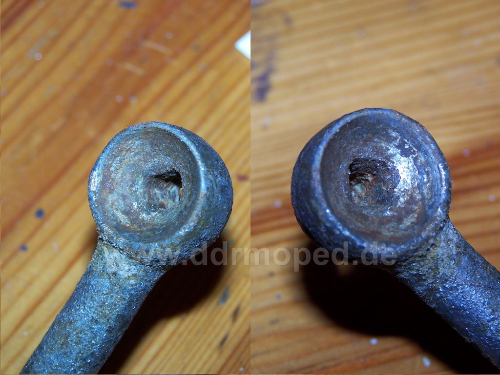

Und zum Abschluss, noch mal das Aufnahmeloch.
Was sagt uns das?
Der Meister ist nicht umsonst der Meister der Schlosserei. Es war genau so wie er es ganz am Anfang sagte. (Er sagte, es wäre alles wie verschweißt)

ja aber nimm einfach ne passende Schlossschraube von der Länge un d Durchmesser her, ich glaube es war ne 15mm lange, die ich dann noch etwas abfeilen musste, ne 10ner is aber zu kurz, meine ich mich zu erinnern und dann bau dir so ne Vorrichtung, schlag die Schraube dann vorsichtig hinein, vorher vlt. nochmal leicht erwärmen, damit nichts abplatzt, evt. auch mal paar Schrauben mehr versorgen, damit du noch welche auf Reserve hats, falls es bei der ersten nicht klappt wink.gif

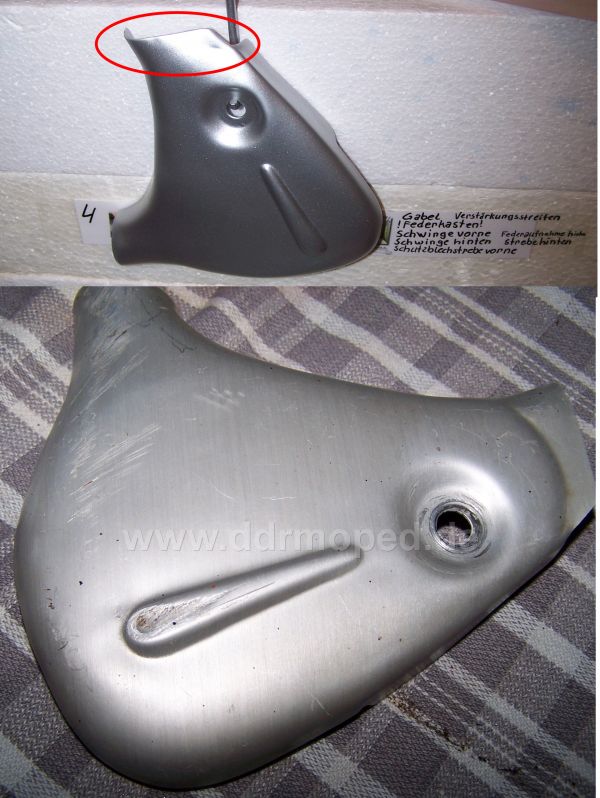

Da dieses ja ein Aufbau-/Restaurationsfred ist, wollte ich noch ein paar Arbeiten, die bereits vor einiger Zeit durchgeführt worden sind, auch noch hier prosten. So habe ich alles komplett.
Diesmal geht um ein Seitenblech der Gabel.
Am Anfang fehlten mir diese Bleche und ich habe mir zwei hier im Forum besorgt.
Diese hatte ich dann bereits fertig lackiert und in meine Vitrine gelegt.
Allerdings war bei einem Blech eine Kontur nicht mehr zu erkennen, da es sich verformt hatte.
Nun hatte ich irgendwann ein Teilekonvolut in der Bucht ersteigert, bei dem auch noch ein halbwegs brachbares Seitenblech dabei war.
Das Bild zeigt einmal das Blech, welches ich bereits fertig gemacht hatte (oben) und das Blech, welches ich beim Konvolut dabei hatte und noch bearbeitet werden musste.
Wie man sehen kann, muss der Vorbesitzer einmal umgefallen und mit dem Blech über den Boden gerutscht sein. (Sicke ist eingedrückt und abgekratzt)

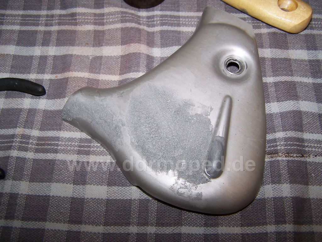

Ich bin ja nun kein guter Ausbeuler. Auch denke ich, das es nichts gebracht hätte die Sicke auszubeulen, da dort auch meiner Meinung nach etwas Material vom Straßenbelag abgefräst wurde.
Also kam wieder mal die Zeit der Knet-sp
ielchen.
Ich also das sogenannte Knet-Alu genommen, etwas geknetet (wie damals als Kind) und auf die abgeflachte Sicke geklebt. Natürlich so, dass die ‚Knete‘ überstand.
Während das Zeug aushärtete habe ich die weiten Kratzer und leichten Dellen mit Metallspachtel gespachtelt.
