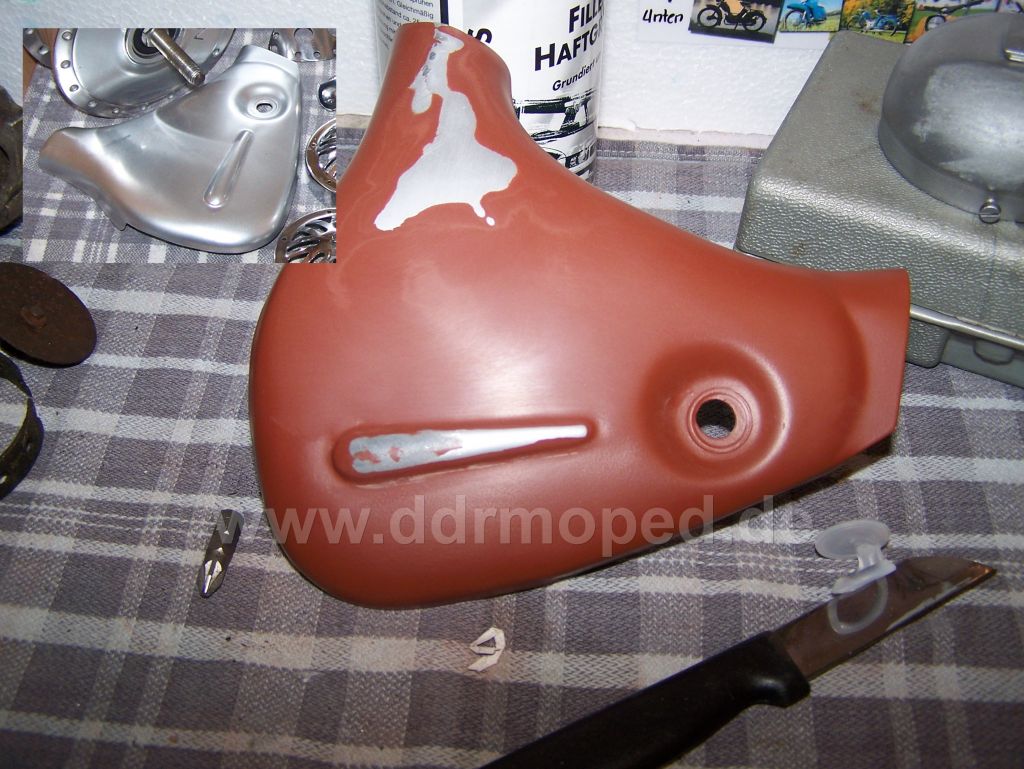

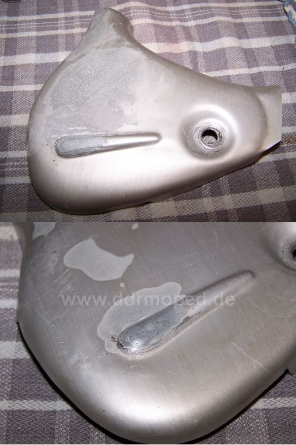

Als die ‚Knete‘ ausgehärtet war. Habe ich den Dremel herausgeholt, und die grob nachgeschliffen. (Oben)
Anschließend habe auch noch den Spachtel angeschliffen und bin auch mit Schmirgelpapier über die abgedremelte Fläche gegangen. Nun war die Sicke FAST perfekt
GrasserBenno
Geschrieben am: 01.12.2012, 16:16
Beiträge: 3915
Mitgliedsnummer.: 5580
Mitglied seit: 12.06.2012
Nun habe ich grundiert. Leider habe ich noch kleine Unebenheiten gesehen, so dass ich nochmals schleifen und nachgrundieren musste
Dann allerdings konnte ich dann Lackieren (Felgensilber. Kein Klarlack darüber).
Später habe ich dann noch das Blech mit Autopolitur poliert und dann in die Vitrine gelegt.
Soviel nun zu meinen Seitenblechen.

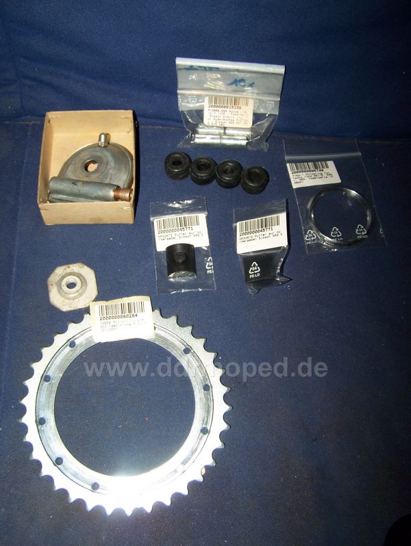

Zwar hab eich im Moment nicht unbedingt die Zeit am Essi zu arbeiten, aber man kann ja mal einige Teile bestellen.
So habe ich heute meine ersten gekauften Neuteile bekommen.
So glücklich wie ich war, als ich das Packet geöffnet habe, so ernüchternd war die 'Anprobe' der Teile.
Ich war ja Happy einen genieteten Zahnkranz gefunden zu haben, aber:
LEIDER PASST DER NICHT!
Werde ich natürlich zurücksenden.
Somit muss ich nochmals die Frage stellen (Sie wurde ja nicht beantwortet, was ich bis heute als auch nicht so schlimm betrachtete wink.gif )
Kann ich den geschraubten Zahnkranz(6Löcher) auf meine Nabe(12 Löcher für den genieteten) anbauen? Passt der?
Ich möchte mir nicht nochmal einen kaufen und Ihn wieder zurückschicken müssen.

Das sind die Schwinglager, die Floh verlinkt hat. Un wie unser Teilefachman Tino es bemerkt hat, alles von Sausewind.
@Florian:
Du hast recht!
Auch die passen nicht wirklich im Durchmesser, hätte aber vermutet es hinzubekommen.
Allerdings sind sie nicht breit genug, was mir erst jetzt bei nochmaligem hinschauen auffiel.
Tja, die gehen dann also auch mit zurück.
Wenigstens passen die Buchsen.
Nunja, im großen und ganzen aber nicht unbedingt ein Fehlkauf.
Immerhin war der Tachoantrieb ziemlich günstig.
Aber der Zahnkranz (jetzt übrigens nicht mehr lieferbar) ist echt nicht was man erwartet. Nichtmal Lochkreis passt.
Habe den text nochmals etwas editiert, bzgl. des Kranzes.

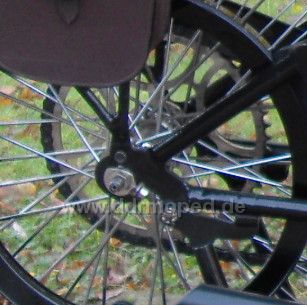

Und laut E.Werner aus der ersten Hälfte, da ich ja noch die 10'er Achse mit dem genieteten Zahnkranz habe.
Ich suche das 34-Zahn Antriebsritzel für die Hinterradnabe.
Edit: Tino, ich mache niemanden Vorwürfe, wenn er nach bestem Wissen und gewissen schreibt wink.gif
Was dann wirklich geliefert wird, hat niemand in der Hand, denn es könnte ja jederzeit Produktionsänderungen geben.
Geschrieben am: 06.12.2012, 05:24
Moin Benno,
meines Wissens nach gibt es als Ersatzteil nur Kettenblätter als Schraubariante. ohmy.gif Diese sind bei den älteren Naben nicht zu verwenden.
Selbst bei den Genieteten gibt es welche mit unterschiedlicher Lochteilung. Da hilft eigentlich nur der Teilemarkt. hmm.gif
Ich habe in solchen Fällen immer Ausschau nach einer guten und kompletten Hinterradnabe gehalten. wink.gif Das schon deswegen, weil die Nieterei auch nicht ohne ist. Ohne besondere Vorrichtung lässt sich da kaum ein gutes Ergebnis erzielen.
