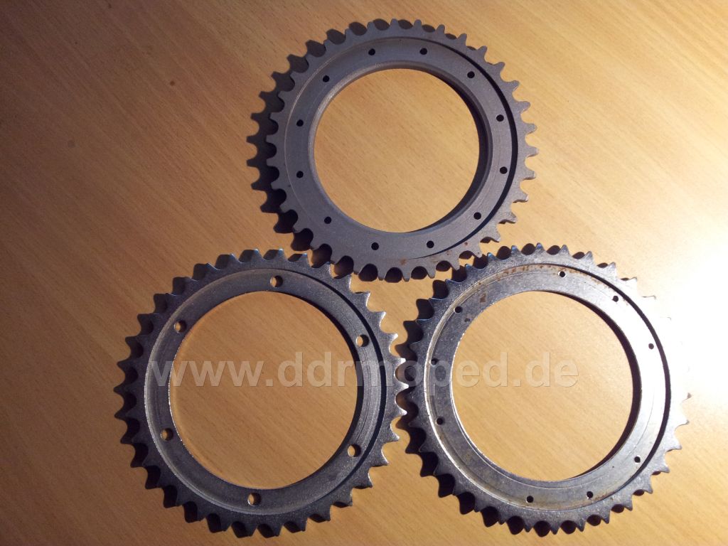

Für den SR2 gibt es drei verschiedene Ritzel. Hier mal ein Vergleich.
Ich deke mal du brauchst das rechts unten.
Grüße Gerald

Seh ich auch so, rechts unten. leider selten geworden ...

Hallochen Gerald.
12 Löcher.
Was natürlich nicht heist, das das 9-Löchrige nicht auch passt. Wenn nur jedes 4. Loch ausgelassen wurde und die Maße passen.

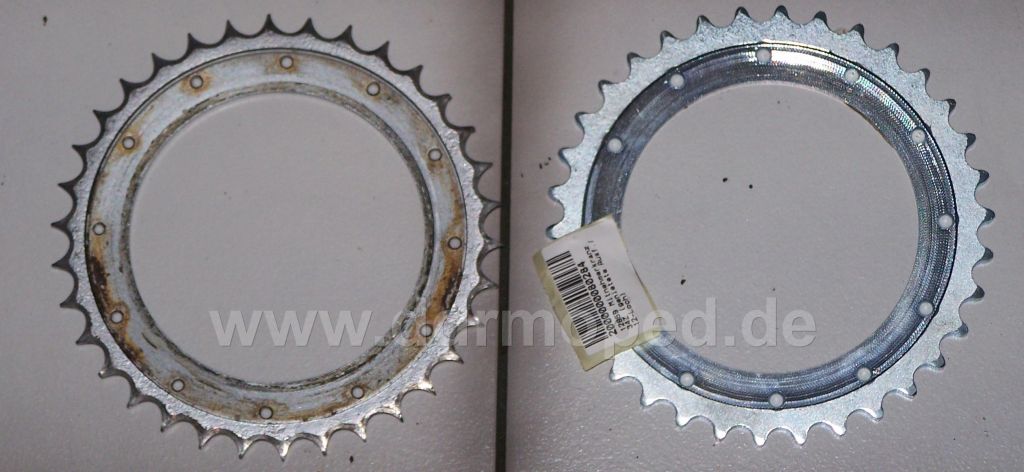

Also ich habe nochmal ein Foto meines abgebauten Ritzels mit dem Sausewind Ritzel geschossen.
Mein Ritzel (Links):
Lochkreisdurchnesser 112mm
Lochdurchmesser 3,5mm
Durchmesser Vertiefung 120,2mm
Sausewind Ritzel (Rechts):
Lochkreisdurchnesser 106mm
Lochdurchmesser 4,1mm
Durchmesser Vertiefung 117,1mm
Sollte jemand noch ein brauchbares Ritzel übrig haben, bitte PM. Wäre der Hammer!
Es ist nicht unbedingt notwendig, aber dann hätte ich auch Teile aus der ersten hälfte von 1962. Und ich muss mir keine neue Nabe besorgen. Würde gerne DIE Nabe benutzen, die ich habe, da sie zum Moped gehört!
ps. Mein Messgerät ist nicht das beste und ich habe auch nicht unbedingt Übung im Messen. Müsste aber passen, da ich mehrfach gemessen habe!
pneubusiness
Geschrieben am: 07.12.2012, 09:20
Beiträge: 6871
Mitgliedsnummer.: 1854
Mitglied seit: 30.01.2009
QUOTE (GrasserBenno @ 06.12.2012, 23:29)
Hallochen Gerald.

Tino. schau dir mal mein altes ritzel an, welches übrigens auf meiner Nabe verbaut war, und zähle mal die Löcher! wink.gif
Wie es mit den Maßen aussieht kann ich aber nichts sagen.

Es ist ne wegen der Löcher, es geht auch um den Rand innen. Der ist bei dem oberen "abgerundet nach innen gebogen"

essiquäler
Geschrieben am: 07.12.2012, 11:12
Beiträge: 2713
Mitgliedsnummer.: 1154
Mitglied seit: 06.03.2008
Ja Tino, das obere ist ein SR1-Ritzel. Habe es nur genommen, weil ich kein anderes mit 12 Löchern zur Hand hatte. Ansonsten ist es dem SR2-Ritzel fast identisch. Es passt aber trotzdem nicht auf die Halbnabe.
Man muß ja auch beachten, das die Bohrlöcher unterschiedliche Durchmesser haben. Deshalb kann man das Ritzel mit 12 und 9 Löchern nicht einfach vertauschen.
Grüße Gerald
