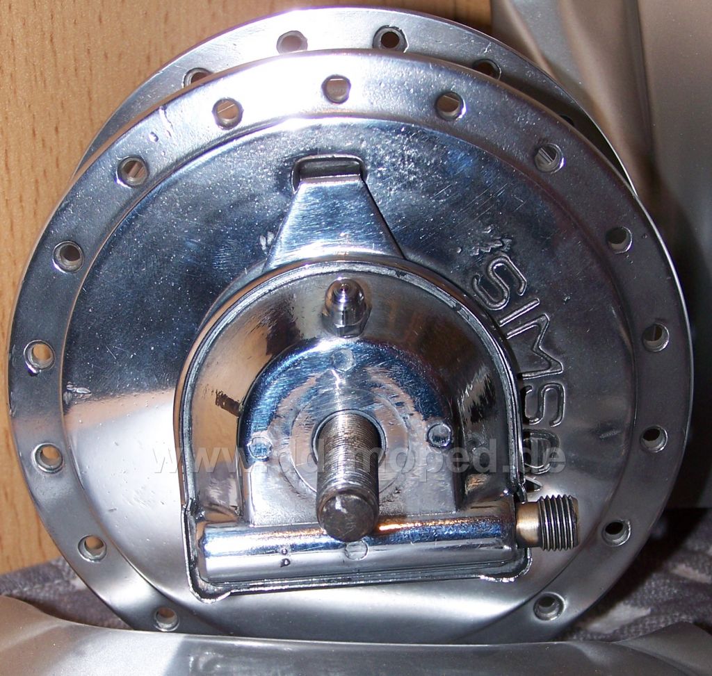

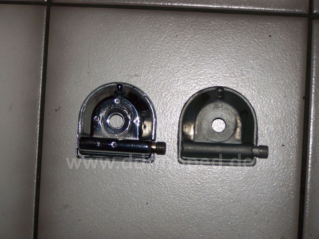

Um mich etwas abzulenken habe ich vor ein paar minuten mal einen Tachomitnehmer(den ich heute morgen gebaut habe) und auch den neuen(alten)Tachoantrieb etwas poliert.
Hier mal der Unterschied zu nem alten Antrieb
ps. Den Antrieb habe ich erst einmal nur grob poliert! Wird irgentwann noch genauer Poliert

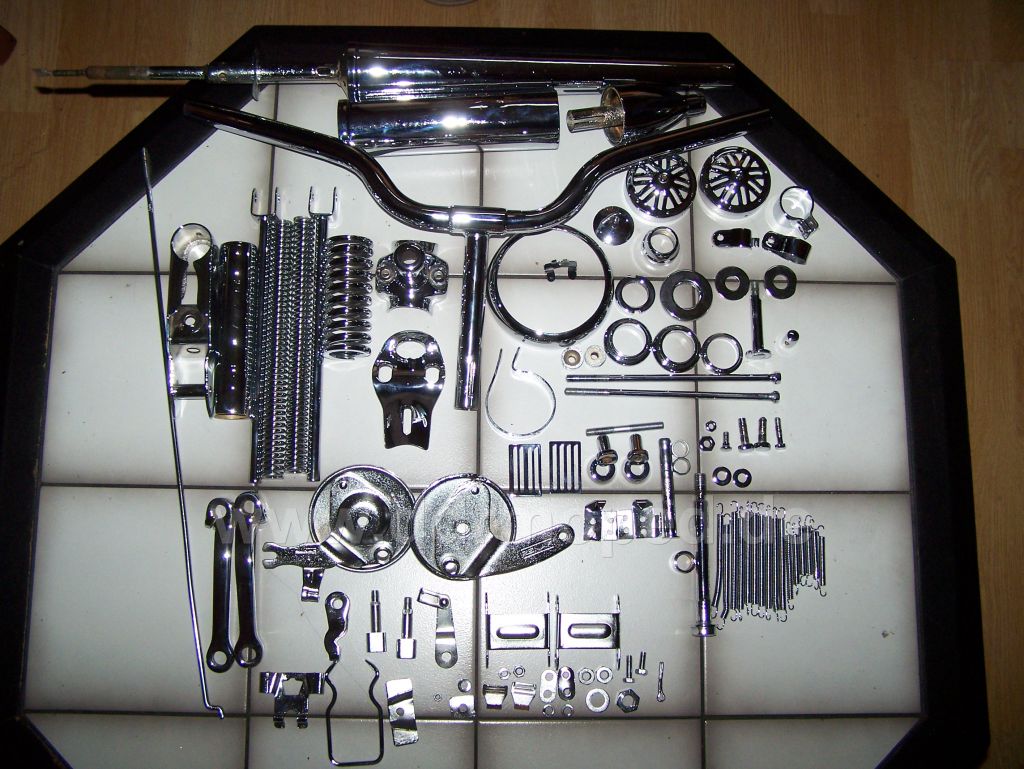

Mein Chromer war vorhin bei mir und hat mir ein Packet gebracht. thumbsup.gif
Kaum zu glauben. Letztes Wochenende abgegeben und heute bereits zurück. Und es waren ja nicht nur 3 Teile.
OK, es war nicht billig aber ich hatte aber auch mit einem solchen Preis gerechnet.
Aus einigen Teilen hat der Kerl noch Hammermäßig was rausgeholt.
Einige sind aber auch nicht so, wie ich es mir vorgestellt habe. Aber nach Erklärung seinerseits, habe ich dann verstanden das es nicht besser gemacht werden konnte. Es sei denn, der Preis würde keine Rolle spielen.
Achso: Es wurde unterkupfert, was die Haltbarkeit erhöhen sollte thumbsup.gif
Und bitte nicht schimpfen. Ich weis, einiges hätte verzinkt werden sollen, aber ich habe mich dann doch für komplett Chrom entschieden. Der Rostschutz ist ja auch gegeben. Und nicht alles ist Hochglanz
Alles in Allem bin ich für 350€ sehr zufrieden.

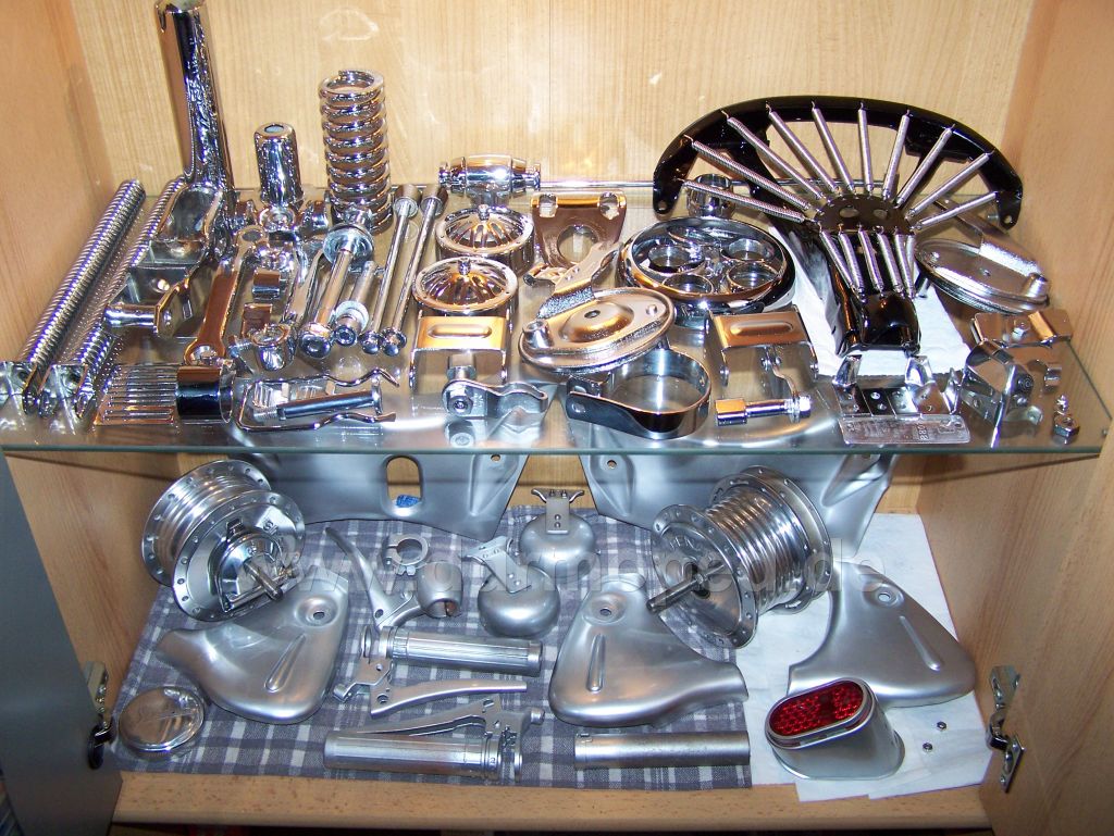

Geschrieben am: 17.12.2012, 22:58
Beiträge: 3915
Mitgliedsnummer.: 5580
Mitglied seit: 12.06.2012
Ja Leute, das sieht echt schön aus hier thumbsup.gif ...
...auch wenn ich mittlerweilse zugeben muss, die Quualität lässt doch etwas zu Wünschen übrig.
Sind doch noch eine Menge Poren zu sehen, wo man sie hätte wegschleifen können.

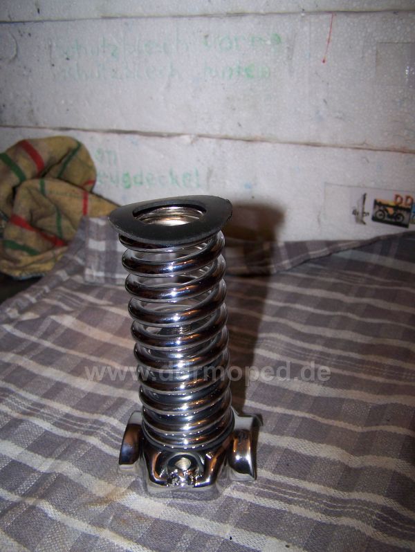

Geht das, die Feder mit zwei Unterlegummis zu unterlegen? So wie auf dem Bild angedeutet.(der Federtopf fehlt auf dem Bild wink.gif ) Mit der Schraubenlänge wird es passen, allerdings ist die Vorspannung dann etwas höher. Ist das vertretbar?
Die Untere Gummischeibe ist ja evtl gar nicht notwendig, da dort Chorm auf Chrom reibt, aber die obere Gummischeibe würde immerhin den Lack des Federtopfs schützen. Dort würde ich schon gerne eine Gummischeibe verbauen. Spricht da etas gegen?
Achso. Das Gummi auf dem Foo ist 2mm dick. Natürlich würde ich hier 1mm dicken Gummi verbauen.

Etwas vorab: Es gibt noch keinen Zahnkranz zum Nieten für die Halbnabe, der auch passt!
QUOTE (GrasserBenno @ 05.12.2012, 19:22)
Ich war ja Happy einen genieteten Zahnkranz gefunden zu haben, aber:
LEIDER PASST DER NICHT!
Werde ich natürlich zurücksenden.
Ja, der Zahnkranz ist absoluter Müll, den habe ich aus dem Programm genommen.
Bei diesem Nachbau-Schund stimmen nicht mal die Zähne, die sind viel zu flach, das hält nicht lange.
Wenn ich euch sage, dass die Zahnkränze von dem SR1-Gepäckträger-Hersteller kommen, dann wisst ihr sicher alles. biggrin.gif
Ich habe eine Serie Zahnkränze nach Originalvorlage (als auch mit dem Ansatz) in Auftrag gegeben, diese sollten eigentlich noch vor Weihnachten geliefert werden.
Selbstverständlich fertigt die ein Deutscher Hersteller. Die Zähne sind ordentlich gearbeitet und das Material stimmt auch (für den Einsatz als Kettenrad geeignet).
Und das Beste daran ist - die müssen nicht zwangsläufig genietet werden, da dies für den Laien in der Regel nicht machbar ist. Lasst euch überraschen, was wir uns einfallen lassen haben. rolleyes.gif
@GrasserBenno
Also wenn du einen brauchst, meld' dich! Der Preis liegt aber (logischerweise) über dem Ausschuss.
Ich werde auch hier im Forum darüber berichten, wenn die Lieferung eingetroffen ist.
