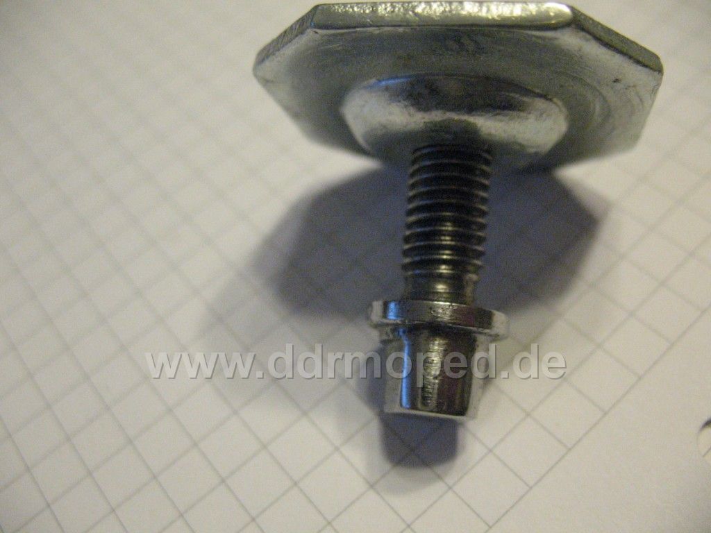

Nochmal originalschraube,welche Du brauchst.
Grüsse piotr
Grüsse piotr

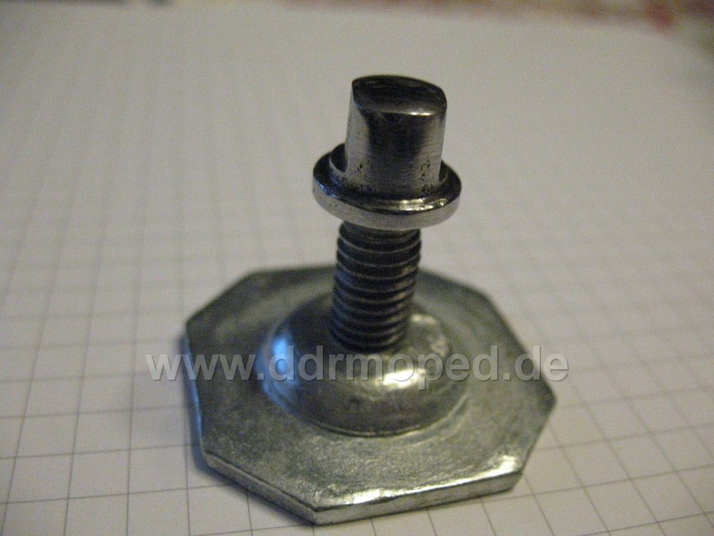

2/
Grüsse piotr

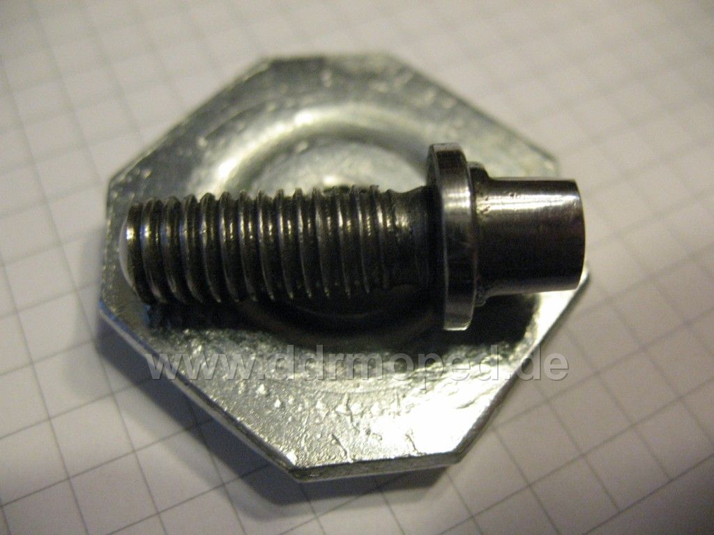

3/
Grüsse piotr

Zuerst nocheinmal ein danke an alle.
Piotr, Patrick, Jürgen, Tony & Wolfgang (Ich hoffe ich habe keinen vergessen)
Ich wollte mir auch eine Schraube drehen lassen, (In der Art wie Piotr zund Tony sie haben). Leider hat der Dreher keine Zeit. Ich hätte bis mindestens Ende Januar warten müssen.
Wie bereits geschrieben, habe ich die Schlossschraube verbaut.(Die ganz Links auf meinem Bild) Sie tut es wunderbar und lässt sich auch sehr gut einstellen.
Was ich allerdings interressant finde, ist das es wohl mindestens zwei verschiedene Original-Schrauben gab. Einmal die von Piotr und die Version von Tony.
Geschrieben am: 20.12.2012, 14:52
QUOTE (mobiler4 @ 19.12.2012, 20:04)
Hallo Tony,
Ich hatte bisher noch keinen Sattel mit der Spezialschraube in den Händen, immer nur die rundgeeierte Schlitzschraube. Die Schlitzschraube war sicher in früher Neurervorschlag zur Einsparung von Dreherkapazität. wink.gif laugh.gif

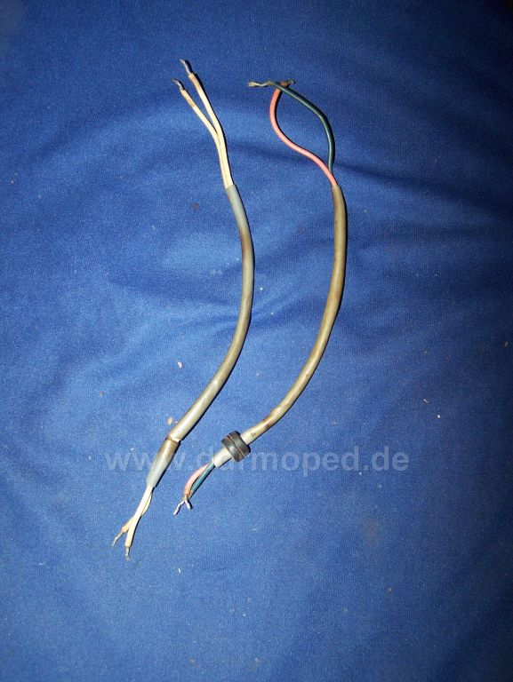

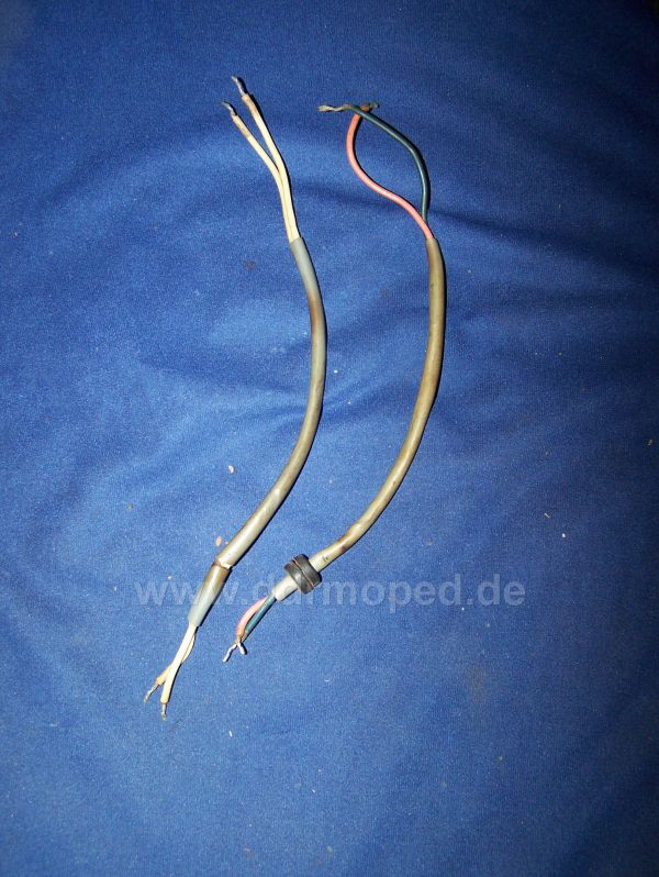

Ich würde nun gerne meine Hupen(n) zusammensetzen.
Jetzt habe ich ein kleines Problem.
Ich habe mal in einem Teilekonvolut eine zweite Hupe ersteigert. Leider weis ich nicht mehr, ob auch dort ein Kabel dran war.
Das Problem besteht nun darin, dass ich hier 2 fast gleichlange Kabel habe, welche zur Hupe passen könnten.
Kann mir einer sagen, ob das beides die Kabel für die Hupe sind?
Edit: Kabel sind ca. 27 cm Lang (Hatte ich bergessen zu schreiben)
Ich habe alles fotografiert, aber leider finde ich seit Tagen den Stick nicht mehr, auf dem ALLE bilder sind. Habe sie zwar auch auf dem PC, aber der läuft auch im Moment nicht!
Achso. Hat einer eine Idee, wie ich die Kabelhüllen und auch die Bowdenzüge reinigen kann?
Wolfgang
Geschrieben am: 22.12.2012, 14:28
Beiträge: 2979
Mitgliedsnummer.: 195
Mitglied seit: 14.01.2006
Vom Schalter zur Hupe führen die Drähte schwarz/gelb (+)
und braun/schwarz(-)
piotr
Geschrieben am: 22.12.2012, 15:14
Beiträge: 1662
Mitgliedsnummer.: 420
Mitglied seit: 01.01.2007
QUOTE (GrasserBenno @ 22.12.2012, 14:04)
Moin Benno !
Lappe mit Azeton,oder nitro.
Grüsse piotr.
Grüsse piotr
GrasserBenno
Geschrieben am: 22.12.2012, 16:52
Beiträge: 3915
Mitgliedsnummer.: 5580
Mitglied seit: 12.06.2012
Super Tipp Piotr.
Ich hätte mich ja nicht damit an die Isolierung getraut. Aber die Kabelhüllen sind sehr sauber geworden. Genial.
Mir ist aber beim Putzen aufgefallen, dass beide Hüllen wohl nicht mehr brauchbar sind. Eine war ja schon gerissen(siehe Bild oben) und die andere hat auch einen kleinen Riss.
@Wolfgang:
Interressant. Ich habe nur ein einziges 2Farbiges Kabel am Essi gehabt Weiss/schwarz.
Aber welche Farbe die einzelnen Leitungen haben ist ja nicht wirklich wichtig. Wichtiger sind ja die Farben der Hüllen, denn die sind ja sichtbar.
Und bei den Hüllen/Bowdenzüge müsste ich eigentlich alle richtigen haben. Einige werden leider nicht mehr brauchbar sein cry.gif

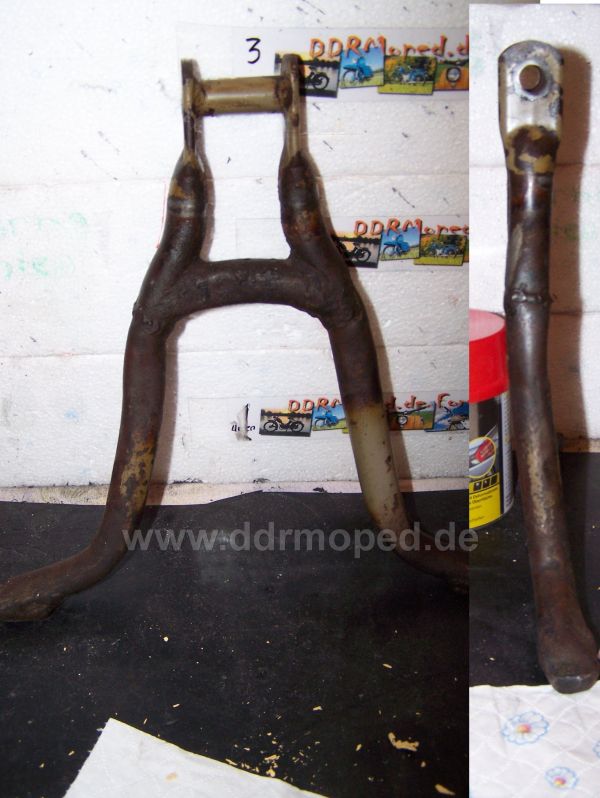

Lange hats gedauert, aber nun habe ich wieder was fertig.

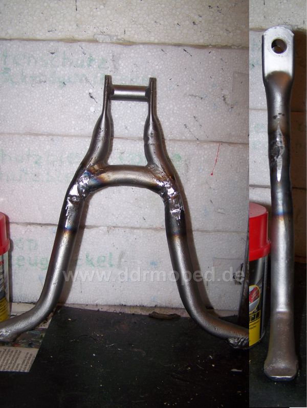

Der Ständer
Wie 'fast' immer, hier der Lange Weg.
Wie bei fast allen Teilen, die ich mir besorgt habe, musste auch der Ständer überarbeitet werden.
GrasserBenno
Geschrieben am: 25.12.2012, 15:09
Beiträge: 3915
Nun den Ständer vom alten Lack und Rost befreit.
Anschließend das Rohr erwärmt und ‚etwas‘ gerichtet.
GrasserBenno
Geschrieben am: 25.12.2012, 15:10
Beiträge: 3915

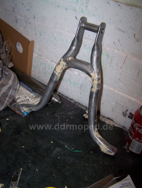

Nun ging es ans Spachteln und Schleifen. Vorher allerdings noch einige Schweißnähte abgeschliffen. wink.gif
Hier habe ich zum ersten Mal den ‚normalen‘ Spachtel benutzt. Ich muss sagen, dass Schleifergebnis gefiel mir sehr gut! biggrin.gif
