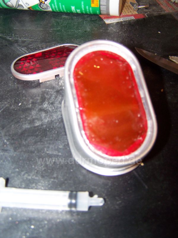

Nun habe ich den Außenring genommen und in die Ecke etwas Silikon gespritzt.
Bild ist leider unscharf, sorry

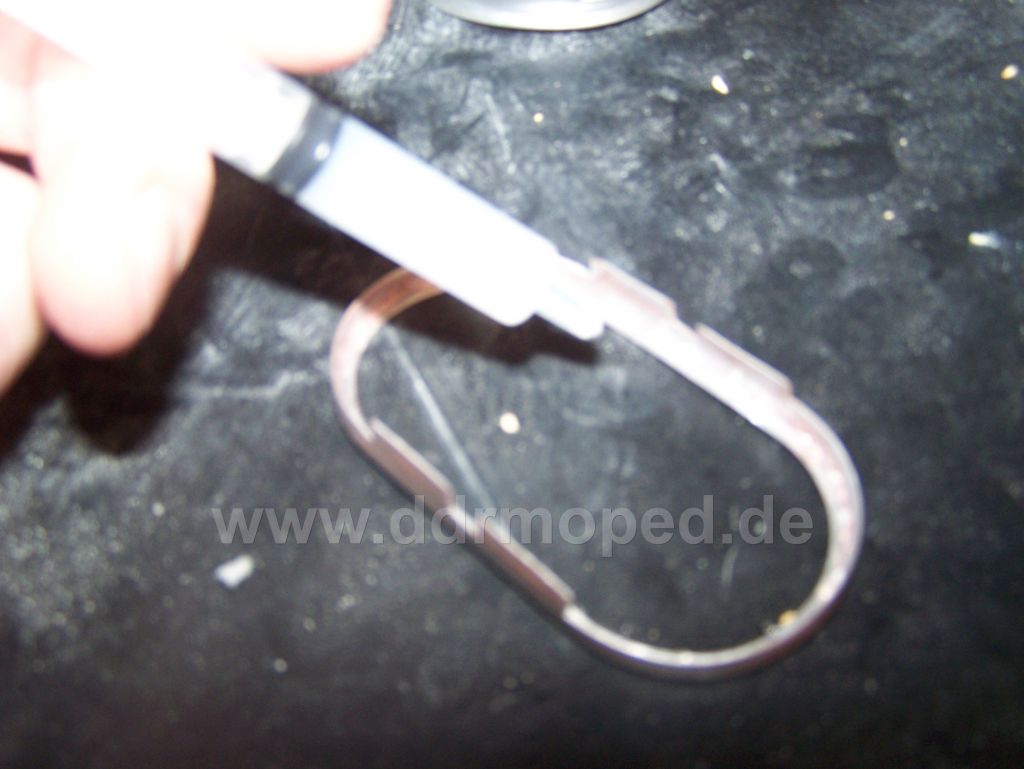

Anschließend den Reflektor in den Ring eingeklebt. Somit sind diese beiden Teile Wasserdicht verbunden.
Als nächstes habe ich einen Ring Silikon auf die Folie aufgetragen.

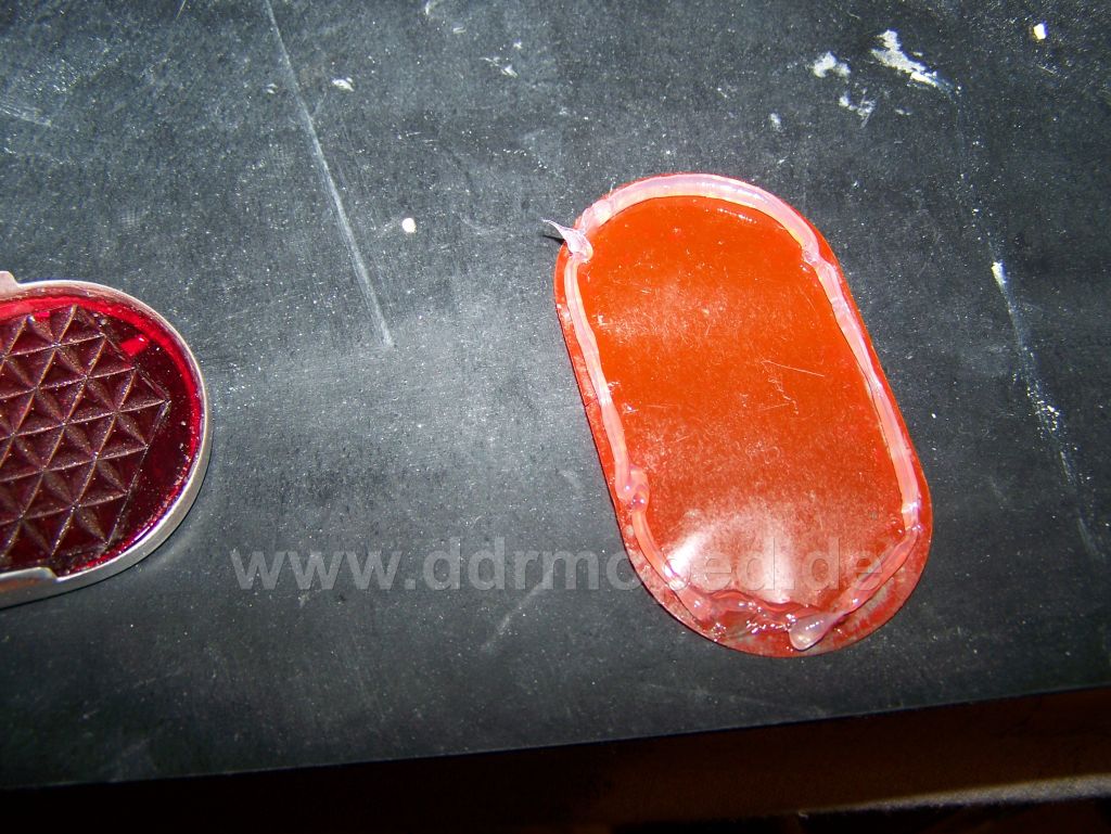

Dann die Folie in das Gehäuse ‚geklebt. Hier war der Pinsel dann hilfreich und überstehende Reste (vor allem innen) konnten noch gut verteilt werden.
Ab nun ist das große Loch wasserdicht.
Nun hieß es alles auf die Heizung und etwas warten, bis das Silikon ausgehärtet ist.
Dann muss die Folie saubergemacht werden (etwas Silikon hat man ja dann doch verschmiert)
Auch der Reflektor hat noch eine Reinigung bekommen
Nun habe ich noch einen Silikonring ins Gehäuse, über die Folie, gespritzt

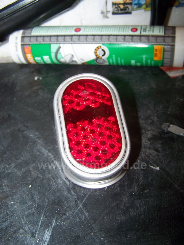

Nun den Ring mit Reflektor eingesetzt und von Innen die Kanten herumgebogen.
Nochmals etwas Silikon von innen auf die ‚Befestigungen‘ und die Rückleuchte ist fertig
Also wenn da noch irgentwo Wasser reinläuft, dann weis ich auch ncht mehr

Sehr gute Idee eigentlich.! Saubere Arbeit jetzt ist es bestimmt dicht. thumbsup.gif
Geschrieben am: 13.01.2013, 19:43
Ich denke durch die Rückleuchte dürfte kein Wasser mehr eindringen. Wenn dann kommt eher zwischen Gummischeibe und Rücklicht Wasser in die Fassung. Vor allem bei den falschen Dichtungen die es gab hat das irgendwie nicht so 100% abgedichtet. Bei den breiteren schwarzen Gummiauflagen ist das schon um einiges besser.

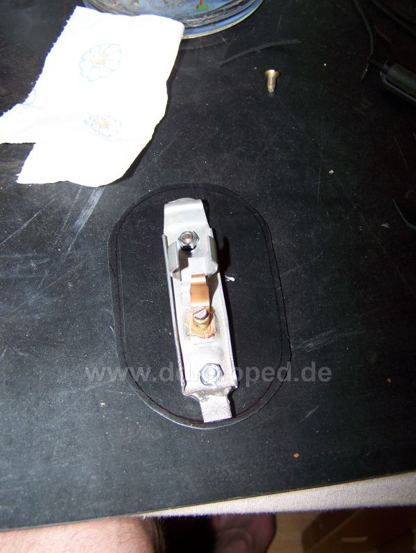

Nun aber schon einmal eine andere Frage. Und zwar gehts ums Anschließen der Rückleuchte.
Ich hätte gedacht, ich brauche die Sicherheitsschaltung (Also 2 Kabel zu Rückleuchte)
Nun muss ich aber feststellen, dass die Halterung immer eine elektrische Verbindung zum Rahmen hat (Befestigung ans Schutzblech)
Muss ich die Schrauben isolieren, oder kann ich gar nicht die Sicherheitsschaltung verkabeln.
Ich weis nicht ob es wichtig ist, aber ich habe die große Hupe.
ps. Das Bild zeigt den ersten Testschnitt einer Gummiunterlage.

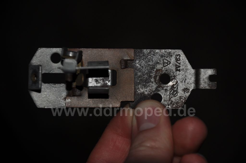

Benno, du hast die falsche Fassung.
Bei der Fassung für das große Rücklicht ist jeder elektr. Anschluss gegen das Schutzblech isoliert. Warte mal, ich such nen Foto...

Jep Flo hat recht. Diese Fassung gehört zum alten Rücklicht. Die Fassung für deine Ausführung ist viel breiter.
Fotos von der Fassung kannst du HIER sehen.
Also ich würde an deiner Stelle auf jeden Fall eine originale Fassung besorgen, sonst wird es doch wieder nur gebastel, was du bisher hattest und dich immer wieder drüber auregst.

Hier die Fassung, die du brauchst.
(Ich würde dir empfehlen, auch die "richtige" dicke Unterlage zu kaufen, dann hält das Gehäuse stabiler)
