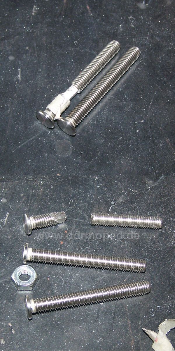

In letzter Zeit habe ich ja nicht viel getan. Aber nachgedacht habe ich ein wenig. Z.B. über folgendes:
Mein Gepäckträger hatte ich ja zerlegt um Ihn zu richten und schweißen zu lassen. Nun stellte sich mir dir Frage, ob ich Ihn vorm Lackieren zusammensetze, denn immerhin sollte er ja genietet werden. Das Problem dabei: Bei der Hupe habe ich beim Nieten total versagt(Lack zerstört). blink.gif weep.gif
Also habe ich mich entschieden irgendeine Schraubbare Lösung zu suchen. Auch mit dem Wissen, dass der Gepäckträger schwach ist und aus dummen Umständen nochmal brechen könnte.
Ich hatte die Idee, ein Gewinde auf die Nieten schneiden und dann von innen mit einer Stoppmutter zu verschrauben.
Ich mich also hingesetzt und gebastelt, aber ich habe es nicht geschafft, ein Gewinde zu schneiden ohne die Nietenköpfe im Schraubstock zu vermacken.
Also die Idee verworfen.

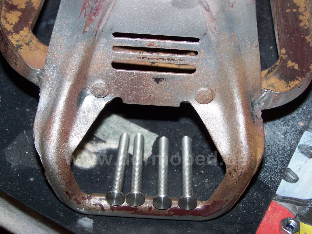

Einen Tag später aber, belastet von der Idee Nieten mit Gewinde zu haben, habe mir 4 sehr lange M6 Schrauben mit Sechskant-Kopf gesucht und bin damit ab zum Dreher.
Nach meinen Anweisungen(Kopf rund machen und 1,5mm hoch) hat er nun folgendes mit den Schrauben gemacht

Wie man sehen kann, passen die Köpfe ziemlich gut zu den Original Nieten. Leider ein kleines bisserl größer im Durchmesser.
Es war aber noch ein weiteres Problem zu lösen.
Wie soll ich denn bitteschön die Stoppmutter anziehen und die Schraube gegen verdrehen sichern ohne sie zu zerkratzen oder das Gewinde zu zerstören
Lösung war: Ein Vierkant einfeilen. Das habe ich gemacht und anschließend die Schraube abgesägt.
Jetzt sollte sich auch erklären, warum ich nicht kürzere Schrauben genommen habe.
Nun kann ich die Nieten verschrauben und sie gegen verdrehen sichern, ohne Schaden zu verursachen.

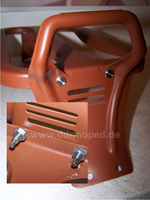

Und so siehts erstmal verbaut aus.
Stoppmuttern werden noch besorgt und die 'Niete' auch noch grundiert und lackiert.

Schöne Detaillösung Benno.
Sieht gut aus.
Ist der Gepäckträger komplett mit Dose grundiert?

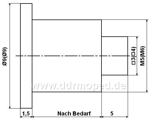

QUOTE (Itildor @ 03.02.2013, 00:31)
Benno haste mal die genauen Maße von den Köpfen ?
Ich habe dem Dreher M6 6-Kant Schrauben gegeben und folgendes gesagt:
"Mach den 6-Kant weg, also drehe den Kopf rund. Und dann auf 1,5 mm Tiefe Plandrehen."
Aber hier eine Zeichnung, die dem Original nahe kommen sollte.
In Klammern, die Maße für M6. Ich habe M6 genommen, musste aber die Löcher Nachbohren, daher empfehle ich M5
(Edit:) Der 4-Kant-zapfen muss durch die Sicherung der Stop-Mutter passen, ohne die zu zerstören.
