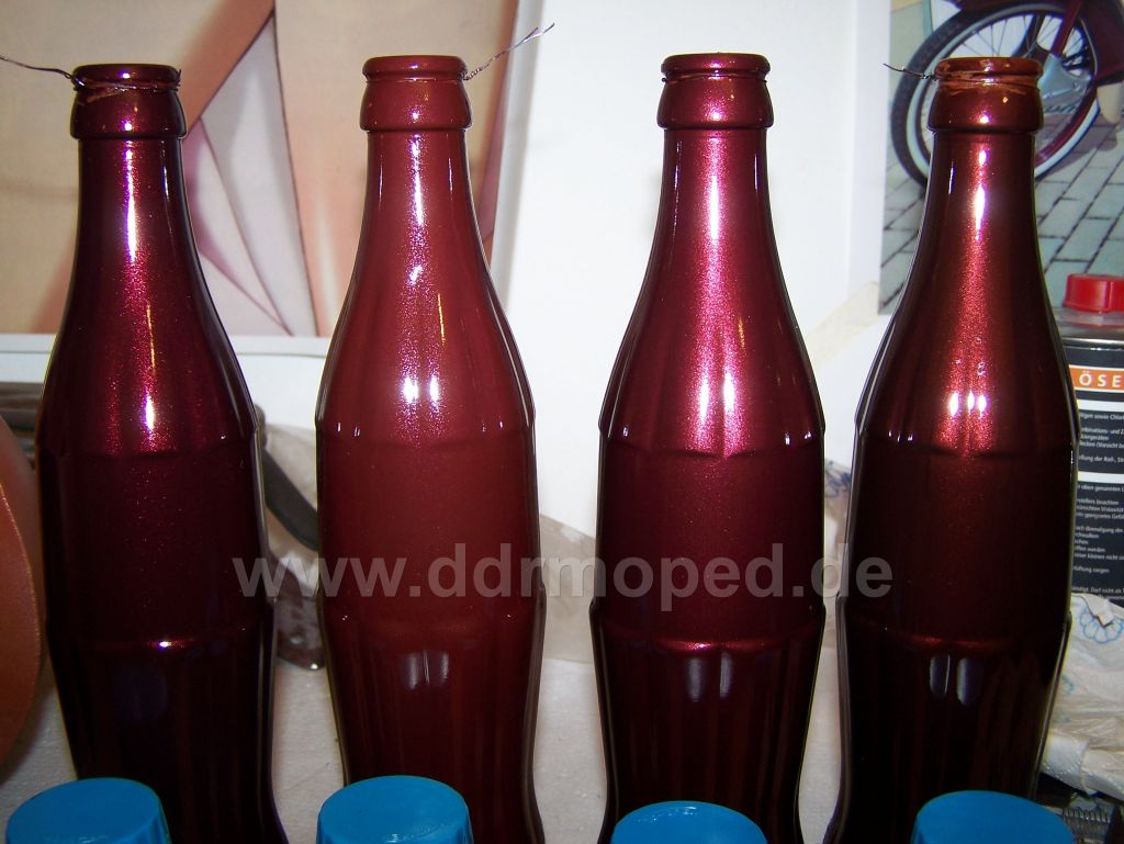

QUOTE (MisterFlo @ 07.02.2013, 19:07)
Hast du vielleicht Bilder von den 4 Tönen? Die Unterschiede kann ich mir irgendwie nicht so richtig vorstellen _uhm.gif
Eigentlich wollte ich die Farben niht zeigen. Am Anfang hatte ich mir das als 'Überraschung' gedacht. Ich wollte noch nicht einmal darauf hinweisen, sondern erst mit Fotos die tatsachen darstellen.
Nun habe ich hier eine 'Umfrage' gestartet. Somit denke ich nun auch, ein Bild der Farben könnte evtl. helfen.
Aber nun zum Bild:
- Die Farben auf dem Bild entsprechen nicht wirklich den farben wie sie tätsächlich sind, da ich mit Blitz fotografiert habe.
- Der Metallic Effekt sieht hier viel stärker aus, als er wirklich ist. Bei der zweiten Flasche von Links, kann man mit den Augen fast gar kein Metallic sehen.
- Es war nicht möglich, das Maron vom Doc einfach mit Metallic zu machen, denn mit Metallic ändert sich der Farbton. Kann ich nicht mehr erklären. Aber Doc kann es erklären wink.gif
ps. Im Hintergrund ist ein Bild eines Essis hier aus der Galerie. Der 'war' meine optische Vorlage. Daher auch die verworfene Idee mit den Weiswandreifen.
(Edit) Bevor Doc mich berichtigt. Ich habe etwas total vergessen:
Es waren gar nicht 4 Versuche Maron Met. zu machen. (Sorry für meine vergesslichkeit)
Die beiden Linken waren der erste Versuch von Doc. Meine Vorgabe: "Maron mit feinem Metallic."
Dann haben wir uns unterhalten. Es kamen die rechten beiden Farben heraus. Mit der Vorgabe: "Mach was schönes"

Ganz links, ..... mein Favorit smile.gif ... zumindest hier auf dem Blitzfoto.

Eindeutig ganz links!

Ganz rechts.

Ich bin auch für den Ton ganz links. Die anderen wären mir alle zu hell rolleyes.gif

QUOTE (essiquäler @ 08.02.2013, 19:17)
Es gibt viele Farbtöne. Mal ein kleiner auszug
Gerald, sind deine Beispiele auch metallic? Das spiegelt so ...
MfG Tino
Man(n) lernt nie aus ...
SR1 Bj. 55 maron (original)
Husqvarna WR240 Bj. 83 weiß
essiquäler
Geschrieben am: 08.02.2013, 22:06
Beiträge: 2713
Mitgliedsnummer.: 1154
Mitglied seit: 06.03.2008
Das sind alles Metalliclacke. Es sind unterschiedliche Stufen von metallic - von ganz fein bis grob. Auf dem Foto erkennt man das nicht so gut, aber in natura ist es sehr schön zu sehen. Die ausgesuchten basieren alle auf dem Grundton maron.

Auf geralds Bildern sieht man ja auch, wie die die Farbe sich ändert, je nach Feinheit des Metallicanteils.
Übrigens. Colaflaschen finde ich eine Gute Form zum testen.

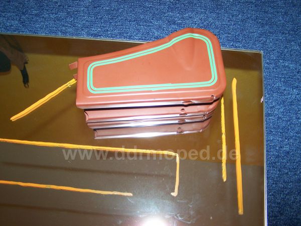

Jetzt muss ich nur noch ein Termin mit dem Lackierer machen.
Als nächstes habe ich mir in einem Künstler- und Bastlerbedarf-Laden zwei Schlepppinsel besorgt. Ich habe da aber nur normale Pinsel bekommen. Also nicht etra Lange haare oder so. Wurde aber als Schlepppinsel verkauft. _uhm.gif
Aber egal.
Ich wollte linieren Üben.
Ich hatte mir gedacht, ich lege auf ein Teil etwas Frischhaltefolie und dann übe ich. wink.gif
Beim Umzug hatte ich aber einen alten Spiegel gefunden. Also habe ich auf diesem getestet, da ich denke, dass die Oberfläche eines Spiegels und die vom Lack ähnliche Liniereigenschaften haben. Auch kann ich den Spiegel wieder reinigen und nochmal üben.
Aber Ich muss sagen. Ich kann das nicht und werde das auch nicht lernen. cry.gif weep.gif
Also habe ich mich mal an dem Konturband versucht und das erste mal abgeklebt.
Ich finde, das Abklebeergebnis ist für das erste mal sehr gut geworden, auch wenn die Radien noch nicht stimmen und im Allgemeinen der Abstand(Linienbreite) schwankt.
Also so wie es aussieht, werde ich wohl abkleben
(Edit, weil vergessen) Obwohl ich vieleicht noch eine Dame habe die mal das Linieren versucht. Sie ist begabte Mangazeichnerin und Malerin(Öl). Hat auch schon ausstellung gehabt. Ist glaube ich 17 oder 18 Jahre. Ich muss nur richtigen Pinsel besorgen und dann soll sie mir wal zeigen was sie kann. wink.gif laugh.gif
(Edit Ende)
Hier das Ergebnis den Handlinieren und des Abklebens

Hi Benno
Die Linie am Federkasten hat unten gerade Ecken und nicht abgerundete. Schau dir bitte mal bei meinem Blauen die Linierung an , da siehst du es .
Mfg. Frank
