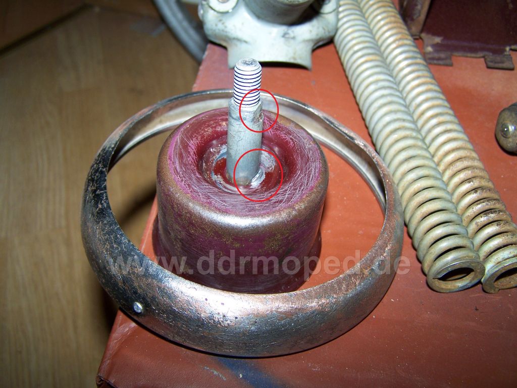

Sehe ich das richtig, dass im unteren roten Bereich das Blech soweit zurückgebogen werden muss, dass der Bolzen nicht mehr durchpassen darf und an der Kante am oberen roten Bereichs anstößt?
(Au man!! Tolle Grammatik, weis aber nicht wie ich es sonst schreiben soll)
Bis gerade ist der Bolzen nicht einmal durchgerutscht, war das erste mal (Und ich habe nicht gedrückt!)

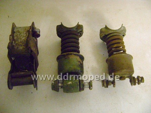

...der Bolzen ist da nicht richtig !
...er gehört in das im Bild hinteren Teil
anbei zwei Bilder von Mitgliedern ....

hier kann man es erahnen - hinten im Bild.....

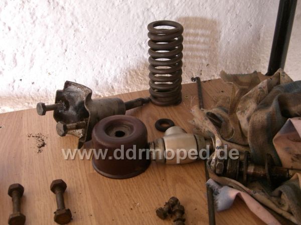

QUOTE (oldsr2 @ 26.06.2012, 07:09)
Der Bolzen gehört zum mittleren Federelement im ersten Foto, dort wird das Kreuzstück aus Alu-Guss draufgeschraubt. Damit bekommt die zentrale Schraubenfeder eine gewisse Vorspannung. Der kleine "Anschliff" am Bolzen soll eine Verdrehsicherung für den Federtopf sein, bringt aber nicht wirklich was bei dem Büchsenblech... ermm.gif Das hast du ja selbst schon getestet, indem du den Bolzen dort (fälschlicherweise huh.gif ) durchgedrückt hast. Für die Blechglocke ist unterhalb vom Gewindeende normalerweise der Anschlag... huh.gif

Man kann auf meinem Foto den Lampenring sehen. Der sieht ja recht mies aus.
Kann man den überhaupt noch retten (zum verchromen)? Wenn ja, darf ich den dann überhaupt strahlen?
Allgemein, wie muss ich vorgehen, um den soweit zu bekopmmen, dass ich verchromen lassen kann und er wieder wie ein Spiegel spiegelt.
Ich habe die Befürchtung der ist für chrom nicht rettbar! Kenne mich aber nicht aus!

QUOTE (GrasserBenno @ 26.06.2012, 14:49)
Ja der geht, allerdings ist er verbeult wenn ich richtig sehe. Ansonsten Finger weg von dem Ding, das machen die Chromer selber ...

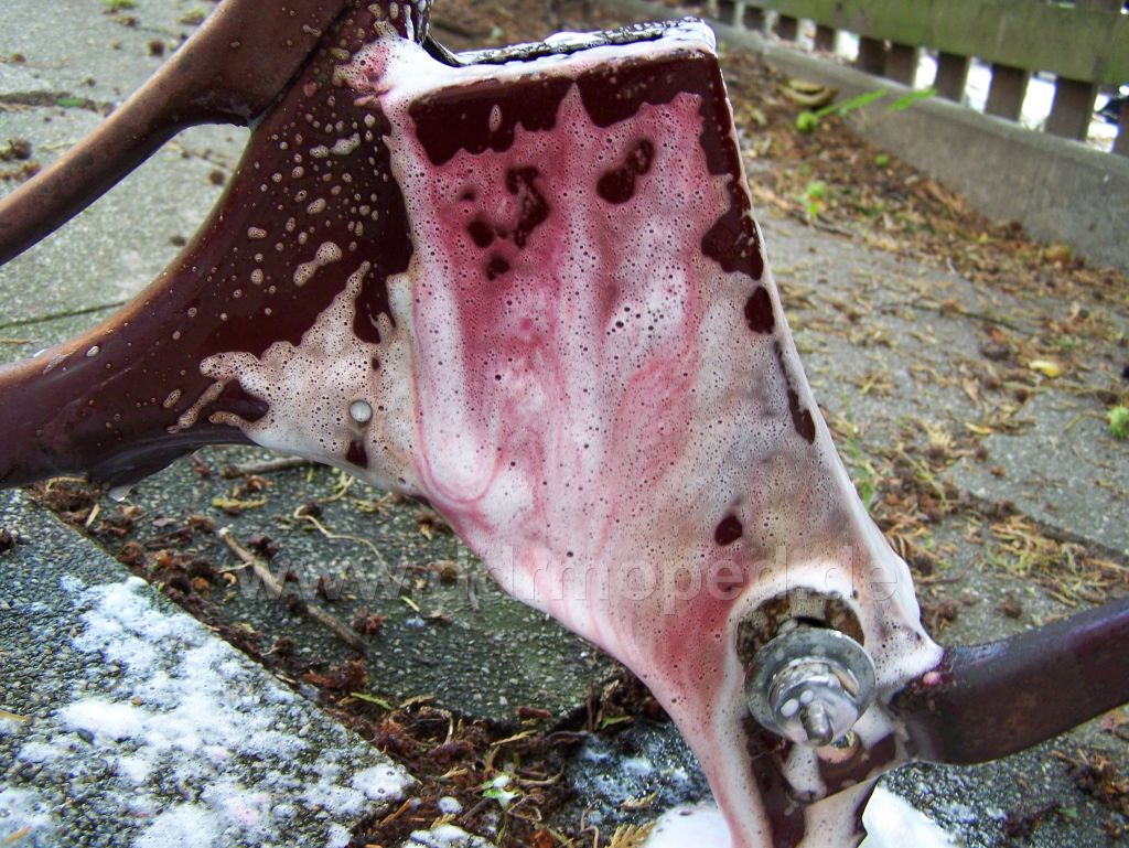

Als nächstes nehme ich den Rahmen und besprühe ihn mit diesem Zeug.
Nach keinen 2(zwei) Sekunden sah es dann so aus:
Was passiert da?
Edit: Das trat am ganzen Rahmen mehr oder weniger auf(nach max 10 Sekunden), nur am Blech hinten war es komplett so heftig und sofort)
