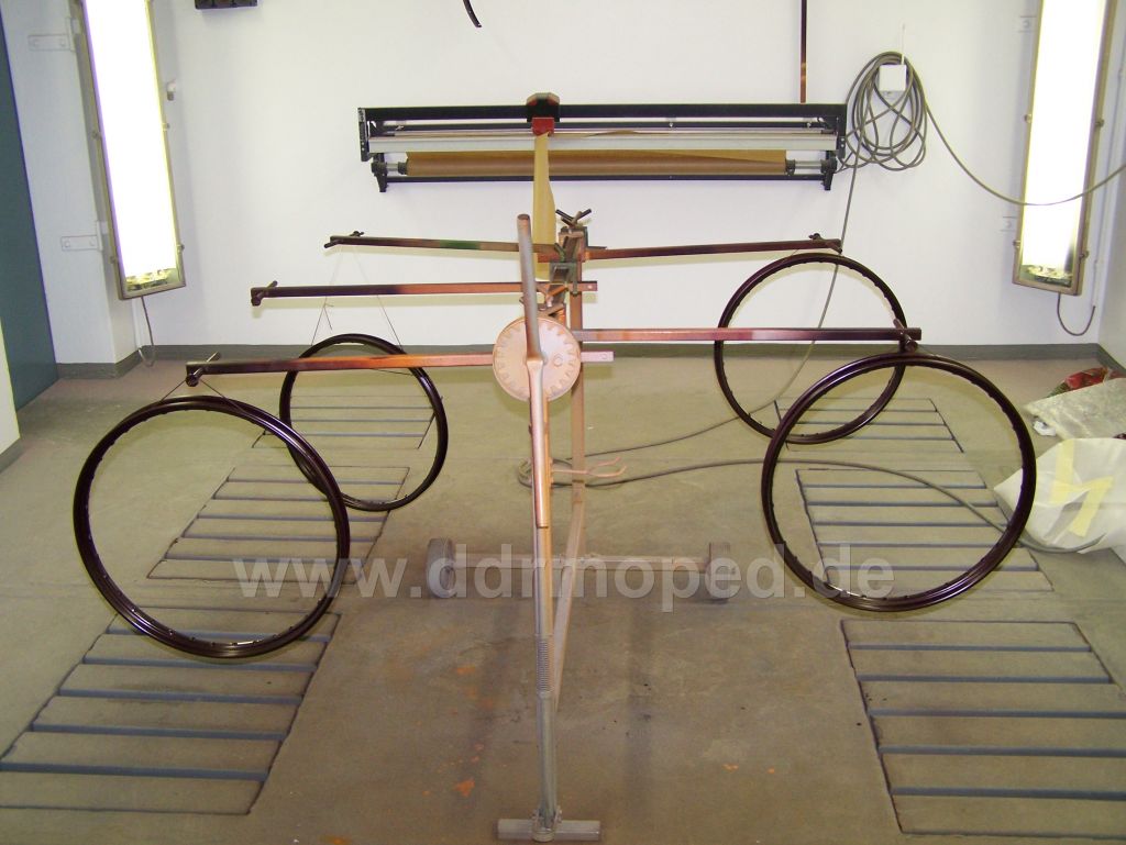

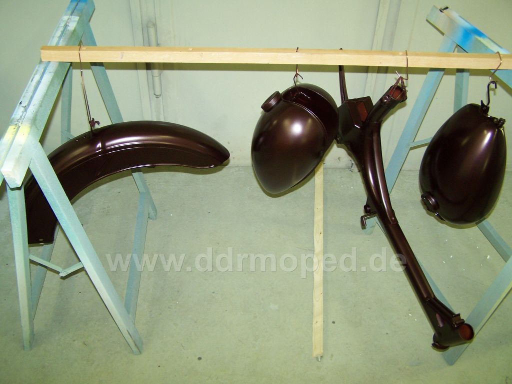

Hier mal das erste Bild meiner Farbe
Was man natürlich nicht sieht ist folgendes:
1) Trotz perfektem Licht habe ich einige Stellen übersehen und nicht mit lack beschichtet, Wie peinlich. Also ein zweites mal ran (Habe jetzt 1,5Liter Farbe verbraucht)
2) Trotz einweisung eines Fachmanns in den Umgang mit der Spritzpistole habe ich am Anfang einfach kein gutes Sprühbild hinbekommen.
3) Trotz gewissenhafter entfettung habe ich stellen gehabt, die aussahen als ist Fett unterm Lack
4) Aufgrund meiner baseligkeit hab eich ein paar mal die feuchten Teile mit dem Schlauch oder der Pistole gestreift. cry.gif
Also was ich damit sagen will:
Lackieren ist echt nicht einfach und man kann sich seine komplette vorarbeit versauen.
ich hätte nicht gedacht, dass ich soooooo schlecht lackiere. Ich bin der meinung mit Dose hätte ich es besser hinbekommen.
Aber hätte man sich auch denken können. Auch wenn das Sprühen nur ein Teil von dem ist, was Lackierer Lernen, es hat schon seinen Grund warum das ein Lehrberuf ist.
Nun ja, Ergebnis ist also sehr bescheiden, auch wenn man es hier nicht sieht.

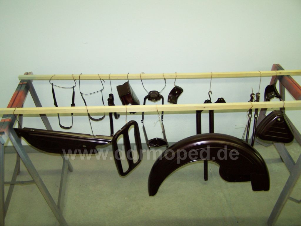

Zum Abschluss noch das Bild der Felgen, auf dem man auch die Kammer erkennt.
Hattest du nicht erzählt, dass du vorher mit der Pistole mal geübt hast _uhm.gif
Du sprühst die Linien im Nachhinein auf? Da bin ich aber mal gespannt wink.gif
Trotz allem kann ich dir sagen: Tolle Farbe thumbsup.gif

Ich muss aber sagen, dass ich die Farbe interessant finde. Sie wirkt etwas dunkel, aber ist definitiv einzigartig, wie ich finde! thumbsup.gif
Mach dir nichts draus, ist ja wie mit allem, die meisten Dinge muss eben doch paar mal versauen bis es was wird, aber wenn man nicht aufgibt, wird das auch was! _console.gif

Danke floh, Danke Patrick.
Die Farbe finde ich auch EXTREM GEIL!
Sah auf der Cola-Flasche Anders aus.
Ja, ich hatte geübt, aber nur mit einer Kleinen Pistole.
ich dachte ja, ich bekomme es hin, aber war ne fehleinsachätzung.
Es scheint ein größerer Unterschied zu sein als ich dachte, wenn man eine Große Pistole mit großer Düse nimmt.
Aber glaubt mir. Wenn es nurt um den Lack geht, damit habe ich mich ereits abgefunden.

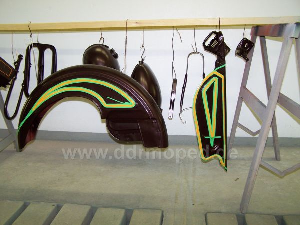

Die linien, wollte ich erst sprühen, werde ich aber nicht. habe schon Werkzeugkasten, Gabel und Sattelfach fertig.
Habe abgeklebt und dann mit Pinsel. Und auch da musste natürlich einiges passieren. Hier und da mal was daneben cry.gif
HEUTE IST NICHT MEIN TAG!
Aber so ist es nuneinmal.
Fach unterm Sattel ist versaut und muss neu.
So, nun gehts aber erstmal mit Linieren weiter.

Das mit der Dame war leider erstmal nicht hinzubekommen.
Dadurch, dass ich aber eh ein nicht so gutes Ergebnis habe , wird sie noch gelegenheit bekommen.

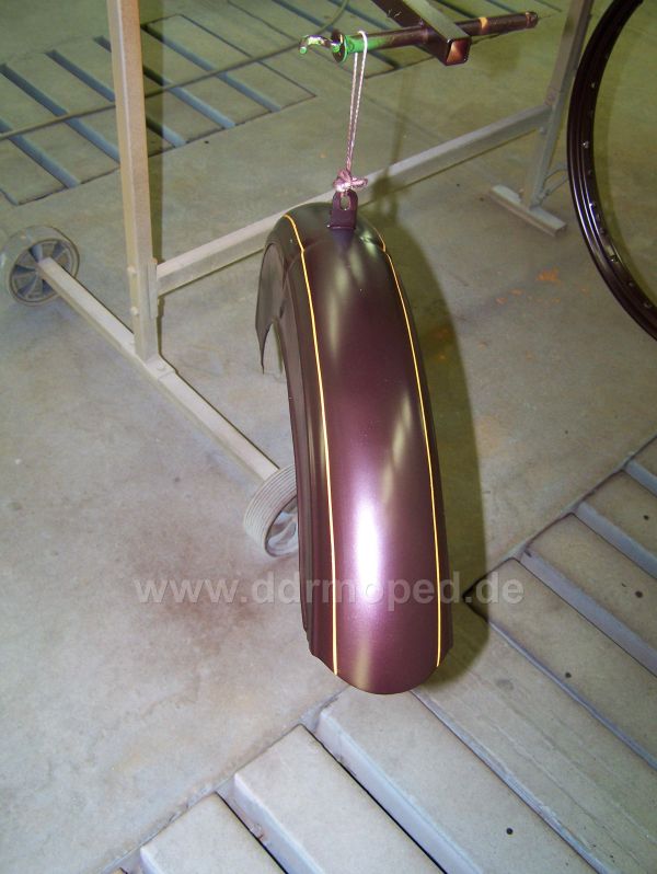

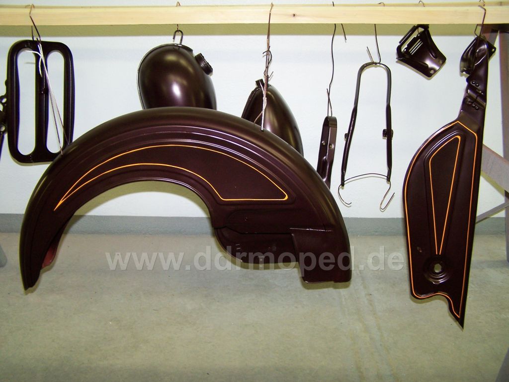

Hier mal ein Beispüiel einer linierung wie ich es hinbekommen habe, anhand des vorderen Schutzblechs.
Hier sieht man die Farbe auch ganz gut. Sieht meiner Meinung nach doch sehr nach Maron-Metallic aus. (Klasse gemacht Doc!!!) thumbsup.gif

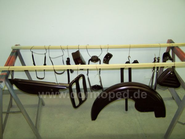

Und einmal den Kettenschutz und eine Seite des Hinteren Belches.
Schon ganz gut geworden (Kleben geht ganz gut), aber am Kettenschutz erkennt man eine Stelle, an der mir das orange draufgetropft ist.
Das bekomme ich aber wieder hin.
Mittlerweile hat sich auch der Frust etwas gelegt, denn ich glaube schon zu wissen wie ich das korrigiere.
ps. der Kettenschutz ist noch nicht komplett liniert. Das kleine Dreieck fehlt noch wink.gif

Hi Benno
Lackieren ist schon ne Sache für sich. Die ersten 2 Jahre war ich fast nur am schleifen und spachteln laugh.gif . Die Ausbildung war manchmal hart aber es hat mir Spaß gemacht .
Warum hängen denn die Teile so nah am Boden _uhm.gif . Hast du etwa in der Höhe lackiert. Dann wundert es mich nicht das du mit dem Schlauch an die Teile gekommen bist.
Sonst sieht es ganz gut aus. Die Farbe gefällt mir thumbsup.gif .
Pass nur auf wenn du Klarlack machst. Mach lieber mehrere dünne Schichten als eine Dicke. Sonst hauts dir Läufer rein und zieht dir eventuell den Basislack mit runter cry.gif .
Klar kann ich dir das mal zeigen. Aber fürn Anfänger hast du das schon ganz gut hingekriegt. Denk immer dran " Niemand ist Perfekt" auch ich nicht. Du lernst dein ganzes Leben lang.
Mfg. Frank
