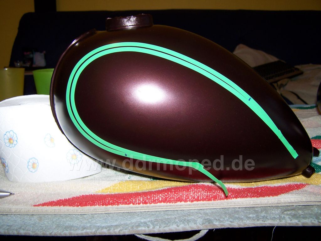

In diesem link ist die Linierung beschrieben. und von dort habe ich mir auch die Tankvorlage zum Linieren ausgedruckt.
Die Linie habe ich mir dann ausgeschnitten und auf den tank geklebt.(man kann sich auch einen Draht biegen, wie auf der Seite angegeben)
Man muss gar nicht auf die Maße des Links achten, denn wenn man genau senkrecht von der Seite auf den Tank schaut, wird man erkennen dass die Linie eine parallele zur Tankform ist. So habe ich den papierstreifen auch ausgerichtet. Beim nachmessen stellte sich heraus, ich war nur um 3 mm verrutscht(im vergleich zur Internetseite)
Das die Linie nur innen geklebt ist hat seinen Grund, Später mehr.
ps. Da ich Zwei Tanks habe, werde ich natürlich erst am schlechteren üben wink.gif

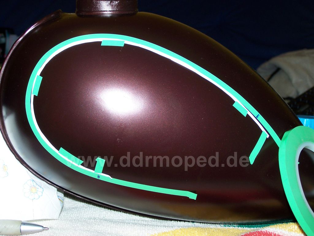

Nun habe ich das 6mm konturband genommen und bin die Papierlinie von Außen nachgegangen.
Wenn man etwas übung hat ist es sogar recht einfach, auch wenn ich von 'gut' noch weit weg bin. Jetzt sieht noch gut aus, wenn Linie da ist, erkennt man die ungleichmäigkeit des Bogens. (so war es bei den anderen Linien auch.
Wenn ich ein Kameramann hätte, würde ich sogar zeigen wie es geht (Hatte ich vor 20 Jahren beim Bund gelernt. Aber so wie damals kann ich es nicht mehr)
Aber weiter im Thema.
Wenn man hin sieht, erkennt man, dass ich auf dem Konturband zwei Markierungen aufgezeichnet habe. Dort ungefähr sollen die Linien enden.
Noch ein Tipp: An jedem Ende das Konturband lang überstehen und ein 'Abreisstück' ansetzen um das Band später gut abziehen zu können ohne auch nurin die Nähe des feuchen Lackes zu kommen. Glaubt mir, kann wichtig sein weep.gif
Edit: Noch ein Tip:
Papiervorlage ist der Drahtvorlage vorzuziehen.
Hätte ich einen Draht fegeklebt, hätte ich das Konturband nie so gezogen bekmmen, da ich den linken Daumen entlang des Konturbandes geführt und aufgedrückt habe.(verstanden wie ichs meinte _uhm.gif Schwer zu erklären ohne Movie.)

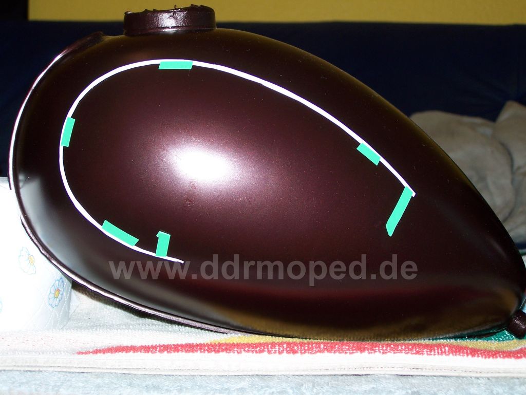

Jetzt habe ich den Papierstreifen abgemacht und habe die innere Liniengrenze nach Auge gezogen. Ich hatte keine Lust mir Markierungen zu machen. Halte ich für unnötig.
Ich finde das Ergebnis Top! thumbsup.gif Schöne gleichmäßige Form.
Aber wenn die Linie drauf ist und das Band ab siehts anders aus, bin ich mir sicher.
Hier ist es wichtig, das man an den Spitzen das obere Konturband mit den Fingernägeln in die Kante des unteren drückt, damit kein Lack in der Spitze drunterlaufen kann.

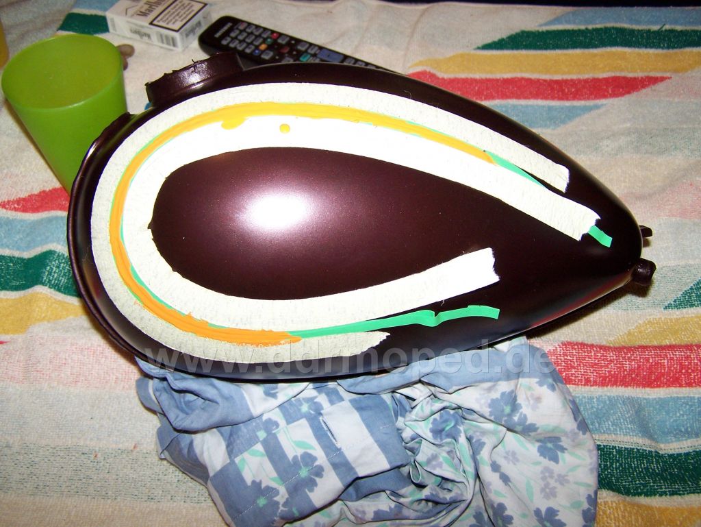

Aber nun folgendes.
Es geht ja noch weiter.
Ich h abe trotzden auch noch eine Bahne Krepp herum geklebt, weil mir 6mm sicherheitsgrenze nicht reichen.
Gut, das ich das machte, denn seht selbst.
