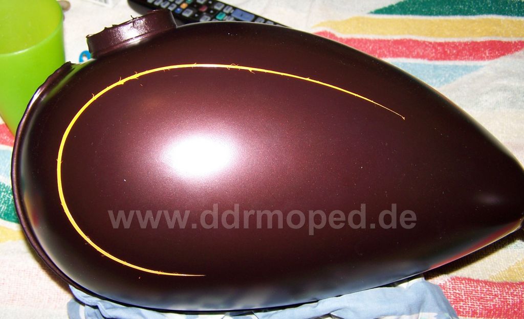

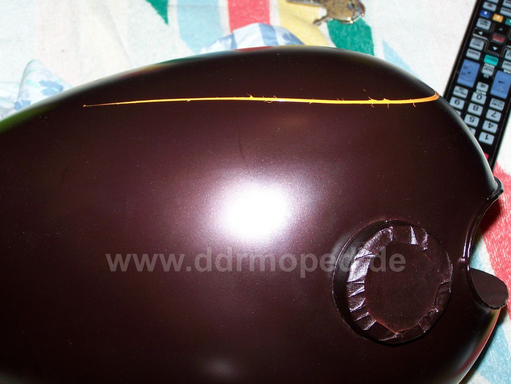

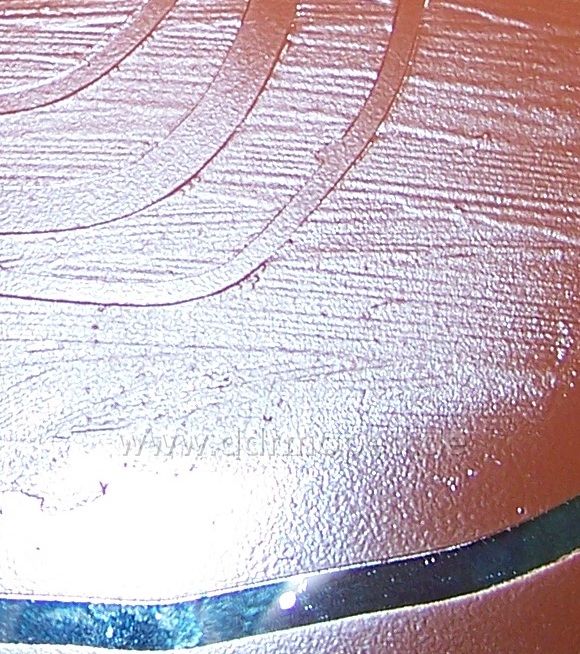

Nach dem Foto habe ich dann das Konturband abgezogen.
Und ich habe es ja vorher vermutet.
Das Abkleben lässt die Hoffnungen und Erwartungen steigen, weil es ja witrklich gut aussah. Und wegen der erhöhten Erwartungen ist man umso enttäuschter.
Beim Abziehen, hat das Band so schlieren hochgezogen(Wie Mozarella-Käse) und die sind dann zu Seite gefallen.
Jetzt habe ich schon ein paar Ideen, warum das passierte und auch nur an diesen wenigen Stellen.
1.) Die Farbe ist zu dickflüssig.
2.) Zwar ist sie dick, aber ich habe an den Stellen einfach zu dick/schlecht gepinselt.
3.) ich habe ganz einfach das Band zu früh abgezogen.
An die Lackierer. Was ist da passiert und was muss ich ändern?
Lösungen um dieses Missgeschick zu korrigieren habe ich eine Idee:
Die Ausreißer sind ja sozusagen umgefallene Schlieren. Somit sind sie nicht wirklich richtig fest auf den lack gedrückt. (OK, sie sind fest, wg Verdünnung, aber nur leicht).
ich habe da weder dran rumgepustet noch sonst was gemacht.
ich hoffe, dass ich mit Polieren was retten kann, denn das ist auch auf anderen teilen passiert.
Auch da die Frage an die Lackierer, Ist das OK, oder gibts ne bessere Lösung?

Und gerade ist mir noch was aufgefallen.
Anscheinend bin ich mit der Papierform etwas zu weit nach vorne gerutscht.
Bein dem Blick von oben erkennt man, dass die Linie nach innen biegt.
Wenn ich etwas nach hinten verschoben hätte müsste die Linie eigentlich gerade sein.

Und wenn mir jemand sagen kann, warum die Linierung so franst, dem wäre ich auch sehr verbunden. thumbsup.gif

Die Linien selber sind ganz gut (Also der Verlauf dieser), aber die Kanten sehen ja richtig mies aus (Wie auf dem Tank zu erkennen).
Somit wird das Moped natürlich einen 'schlecht restaurierten' Eindruck hinterlassen.
Das der Lack selber nicht gut geworden ist, damit kann ich mitlerweile leben, denn dafür muss man nah ran gehen.
Ich habe mich damit abgefunden, das es Sch**** aussehen wird. mad.gif und mein Essi der Lacher auf dem UT wird laugh.gif
Mit etwas glück bekomme ich gleich Maskierfilm.
Dann werde ich heute abend mal versuchen die andere Seite des Tanks damit zu machen.
Mir bleibt ja nichts mehr übrig, als alles jetz als Lehrstück zu betrachten und so zu behandeln. So halte ich meine Stimmung hoch.

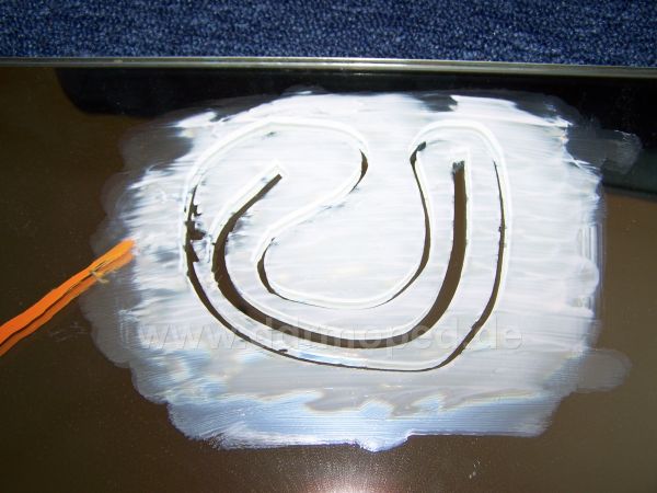

Also ich bin ehrlich und muss sagen: Ich finde das richtig mies (evtl. weil ich so hohe erwartungen hatte)
Aber es geht ja weiter:
Gestern wuste ich nichtmal, wie das zeug heist, und heute habe ich es.

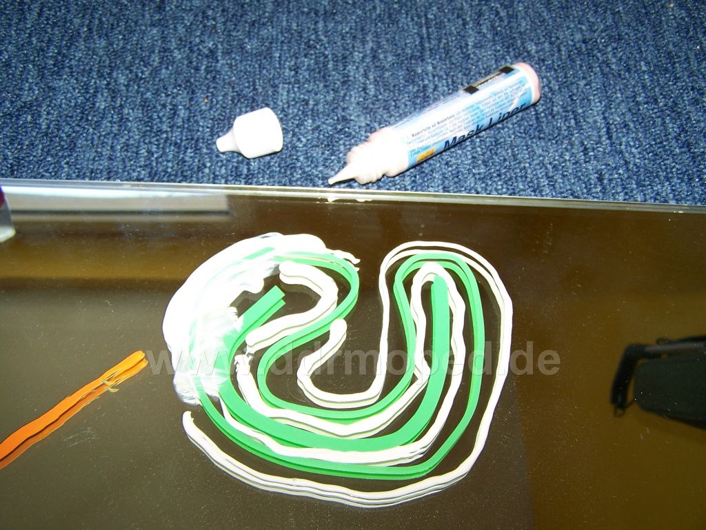

Ich habe mir ein bisserl maskierfilm im Künstlerbedarf in Bochum geholt.
Leider haben die nix zum sprühen gehabt.
Aber ich werde es jetzt einmal testen, auf einem Spiegel.

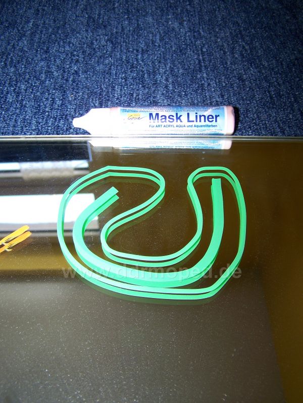

Dazu habe ich mal eine kleine Form mit dem Konturband erzeugt. Genau dass will ich später bunt haben.
Ich werde das zeug gleich darum schmieren und dann eine Stunde trocknen lassen.
Den dicken Streifen ziehe ich nach 2 Minuten ab, und den dünnen in einer Stunde.
Und dann male ich aus.
GrasserBenno
Geschrieben am: 12.04.2013, 14:41
Beiträge: 3915
Mitgliedsnummer.: 5580
Mitglied seit: 12.06.2012
Und da es keinen grund gibt, NICHT jeden Schritt hier zu posten mache ich das auch.
Zuerst habe ich einer Ecke geschuat, wieviel zeug ich brauche. Dann etwas drumherum verteilt.
Ich hoffe die menge passt. Und falls es nicht reicht, es ist ja nur ein Test wink.gif
GrasserBenno
Geschrieben am: 12.04.2013, 14:54
Beiträge: 3915

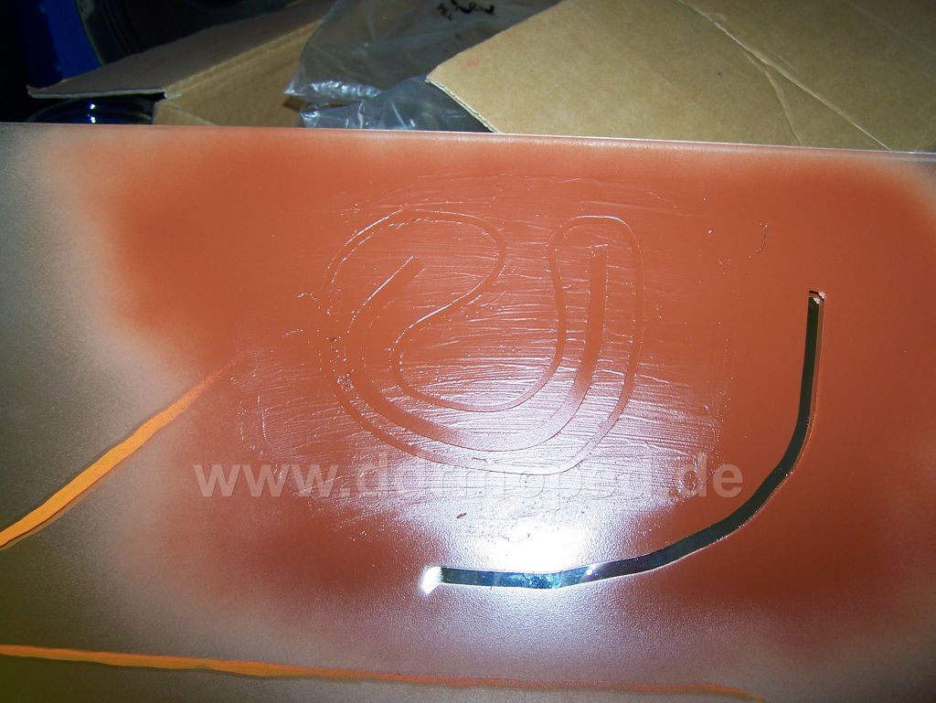

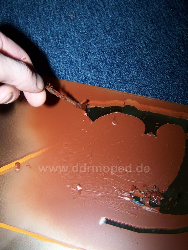

Und nach 2 Minuten (oder 3,4) das innere Band abgezogen um zu sehen, es war schon zu spät.
Das äußere also auch abgezogen.
(Bitte nur die Rechte seite des tesfeldes beachten. links ist mir was draufgefallen und daher verschmiert)
Wie man erkennen kann war das zeug teilweise schon angehärtet und ist deshalb ausgerissen.
Scheint also zu funktionieren.
Ich warte jetz ne Stunde und dann male ich das mal aus.
Mir ist aber jetzt schon klar, an den ausgerissenen Stellen wird es evtl.unterlaufen.
Aber der rest drumherum wird jetzt erteinmal getetet.
Mal in einer Stunde sehen.
Heute abend dann ein neuer Versuch mit sofortigem Abziehen des Konturband.

Bei der ausgefransten Linierung würde ich als Ursache das Klebeband vermuten. Wie sehen denn da die Schnittkanten aus? Wie dick ist die Folie und die Klebeschicht? Ich habe selbst mit Abkleben liniert und keine Schwierigkeiten mit dem Abziehen der Streifen bei noch frischem Lack gehabt.
Mach doch mal einen Versuch mit anderem Klebeband.

Aber die Fransen kommen ja erst beim Abziehen. der lack zieht sich wie Mozarellakäse in die Luft und fällt dann runter (meist nach außen)
Und je öfter ich das sage und schreiben desto sicher bin ich mir, dass der lack den ich draufgepinselt habe einfach zu dickflüssig ist und ich den auch zu dick aufgetragen habe. daher die Mozarella-Streifen. (So werde ich ab jetzt den Effekt nennen laugh.gif )
Da ich ja gerade den Spiegel mit der Testfläche besprüht habe, habe ich vorher mal noch ein Stück des Bandes daneben geklebt und geschaut, was passiert wenn ich sprühe.
Dann franst nichts aus.(Siehe Bild)
Bin mir fast (!!!!)sicher: Es muss der Grund sein, den ich oben geschrieben habe.
Jetzt nochmal ein oder zwei Stunden warten und dann abrubbeln.
Ich bin gespannt auf das Ergebnis _clap_1.gif _clap_1.gif _clap_1.gif _clap_1.gif
