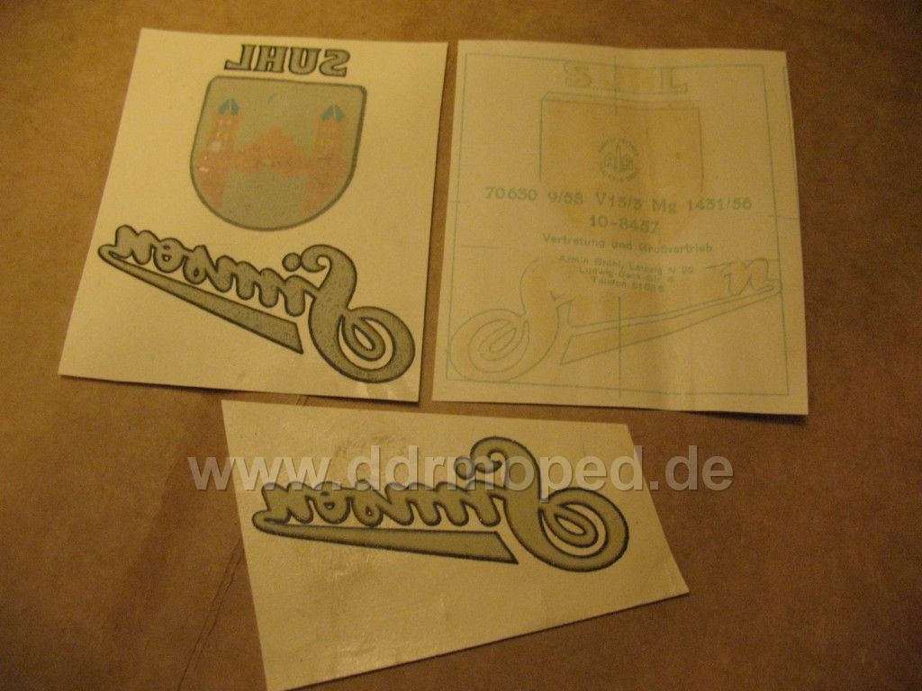

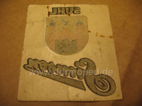

Die Schiebebilder sind original, wenn du hinten eine Betriebsanweisung drauf hast , mit EVP und so ... und vergilbt. Sonst veranschiede dich besser vom Originalobild  ph34r.gif
Krümmer:
Kann sein Tino. Mir ist grad aufgefallen, das der ein teil ist, das ich bei Ebay geschossen habe. Aber er war so lang wie der Kaputte der dabei war, daher habe ich mich vertan.
Es ging mir auch nur zu zeigen, wie lang mein Krümmer sein muss.
Gekürzt wird er aber erst bei Montage.
Abziehbild:
Kann ja sein. Hast wohl reht, das die von Flo nicht Original sind, aber sie entsprechen dem Original von Jürgen aus dem von ihm angegeben Link. Da sind auch die dicken Linien.
Aber mal ganz Ehrlich. Irgentwie ist es mir da etwas Schnuppe,ob Original oder nicht. Wenns gut gemacht ist,.... Bei Teilen sehe ich es ja anders. (Schon komisch hmm.gif )
Aber: Fuchs seine sind auch Klasse. Da sind die Farben so leuchtstark. thumbsup.gif
Ich will hier nicht unnötig diskutieren, aber ich habe hier noch Schulzeugnisse aus der 80'ern und die sind auch nicht vergilbt. wink.gif

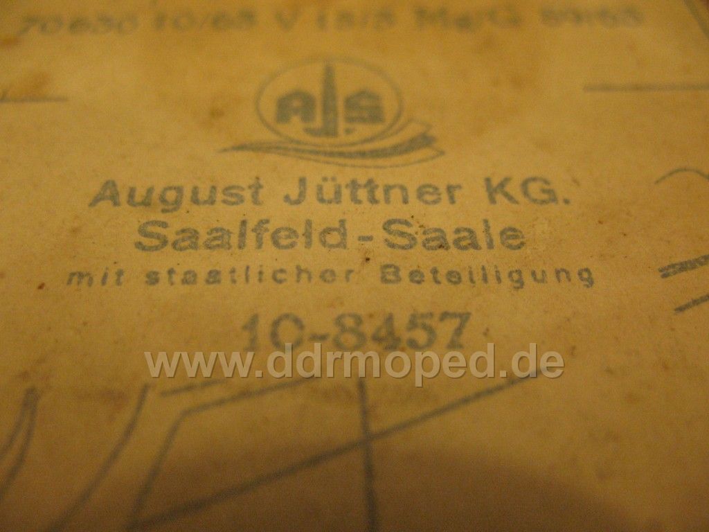

piotr
Geschrieben am: 15.04.2013, 20:14
Beiträge: 1662
Mitgliedsnummer.: 420
Mitglied seit: 01.01.2007

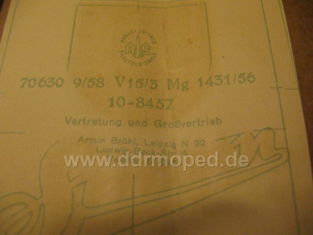

Moin Benno !
Ich hab paar fotos --Los Originalos-- für Dich!
Grüsse piotr

2/
Grüsse piotr

3/
Grüsse piotr

Und jetzt aus DDR Shop
Grüsse piotr

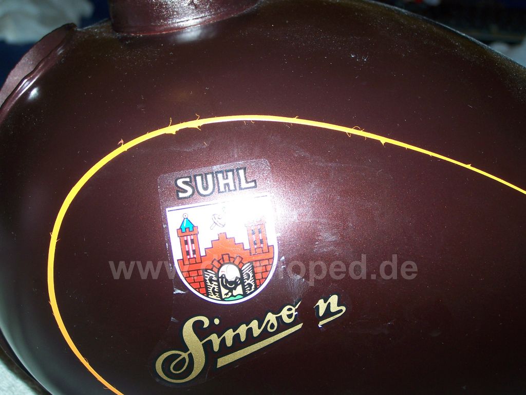

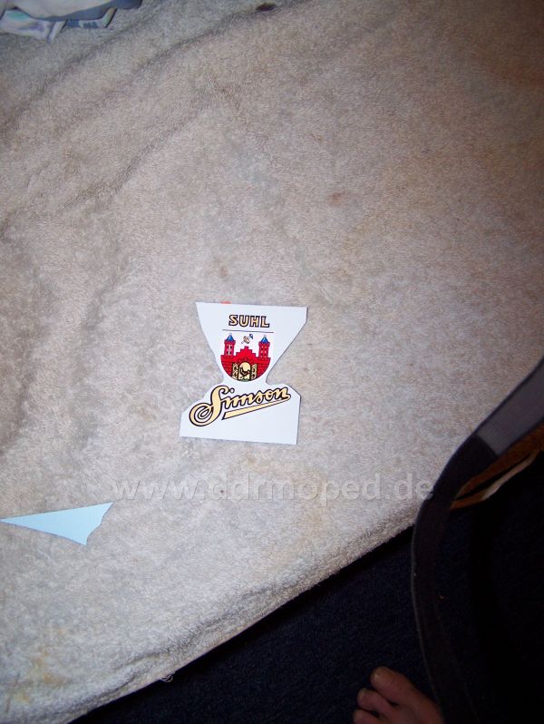

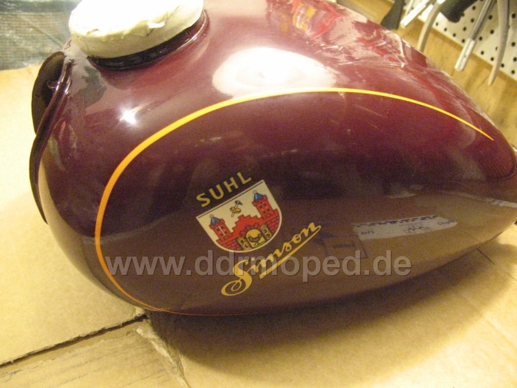

Gestern abend habe ich den Testtank versucht zu bekleben.
Wie es natürlich so ist, habe ich mal wieder erst etwas falsch gemacht.
Das ausgerissene 'n' hatte ich noch korrigiert bekommen, aber nachdem ich auch noch oben links etwas ausgerissen habe, habe ich das Bild sofort abgenommen.
Jetzt muss ich mir eins nachbestellen. Mal sehen ob es bei einem bleibt hmm.gif
GrasserBenno
Geschrieben am: 16.04.2013, 07:56
Beiträge: 3915
Mitgliedsnummer.: 5580
Mitglied seit: 12.06.2012
Die ausrisse sind ja nur passiert, weil ich natürlich mit dem Finger drüber gehen musste um die Falten wegzudrücken.
Aber mir fiel etwas auf: Die TRägerfolie bei Flo seinen Bildern ist enger und genauer um das Bild herum geführt als das vom Shop. QAlso habe ich nun das Zweite etwas enger ausgeschnitten, bevor ich es verwendete. Das bringt auch etwwas, da genau in den ausgeschnittenen Ecken die Falten am schlimmsten sind.
DIREKT EIN HINWEIS:
Niemals mit der Schere auschneiden, gibt hässliche Kanten in den Kleinen Radien.
Immer mit dem Skalpell abtrennen, wenns schonsein muss
